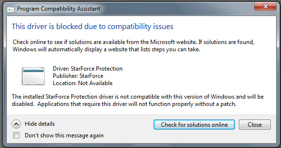

Alliha Skrevet 6. mai 2010 Skrevet 6. mai 2010 Hei! Har ein ven som slit ganske mykje med dataen, sidan nesten ingen spel virke (ingen utanom COD:MW). Kvar gong han prøvar å starta eitt, så lastar det litt, men ingenting kjem opp.. I følge task manager er det ein prosess som kjøre for spelet, men ingen program. Ein annan ting som er litt merkeleg er at kvar gong han starte opp dataen, kjem det ei snakkebobla med (huskar ikkje kva det sto der for augeblikket), og dersom han trykke på denne, så kjem detta opp: Er det nokon som har ein aning om kva som er gale? inb4 pebkac.
Phyltre Skrevet 6. mai 2010 Skrevet 6. mai 2010 Hva slags operativ system ? Virker som det er ett problem med en driver. Prøv å oppdater alle drivere. Hvis ikke det hjelper, bør det vurderes en re-installasjon av operativ systemet.
Alliha Skrevet 6. mai 2010 Forfatter Skrevet 6. mai 2010 OS-et er W7 ultimate x64. Oppdatering av driverar er på gong.
ask99 Skrevet 6. mai 2010 Skrevet 6. mai 2010 Starforce er en kopibeskyttelse, som er brukt i noen spill. Wikipedia, StarForce! Prøv å oppdater driver, hvis dette er pga nytt os, eller ødelagt driver osv, eller avinstaller driver, hvis det ikke hjelper, feks. pga pirat kopi av spill.
