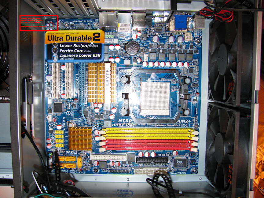

Manglende kondensator på Gigabyte GA-MA78GPM-DS2H. Nødvendig å foreta seg noe?

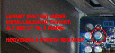

Jeg var så uheldig å komme borti en kondensator på hovedkortet (Gigabyte GA-MA78GPM-DS2H) slik at den løsnet og falt av under installasjon av et TV-kort.
Alt ser alikevel ut til å funke OK, og det kommer ingen feilmelding fra BIOS POST.
Er det nødvendig å foreta seg noe?
Hva kan evt. gå galt?
Illustrasjon 1:
Illustrasjon 2 (zoom):
Hvis kondensatoren er i parallell med de tre andre i området, så er det ikke sikkert du vil merke noe. Du vil merke eventuelle problemer som at denne funksjonen muligens ikke er stabil eller ikke fungerer. Har sett på noen andre bilder av kortet på andre nettsider, og det er mulig att disse kondensatorene fungerer på SPDIF- eller COM-porten(e), som er skjult på dine bilder.
Edit:
Med mindre loddefeltene på hovedkortet er skadet, så er det en ganske enkel jobb å lodde kondensatoren eller en erstatning på igjen. Det er dog en fordel å finne noen med erfaring, hvis du ikke har loddet før. Det er jo ikke noen fordel å ødelegge mer.
Endret av sofTest
Takker!
SPDIF- og COM-port er ikke i bruk (og kommer ikke til å bli brukt).
Antar dermed at maskina kan benyttes uten at jeg må foreta meg noe (har ikke tilgang på lodde-utstyr).
