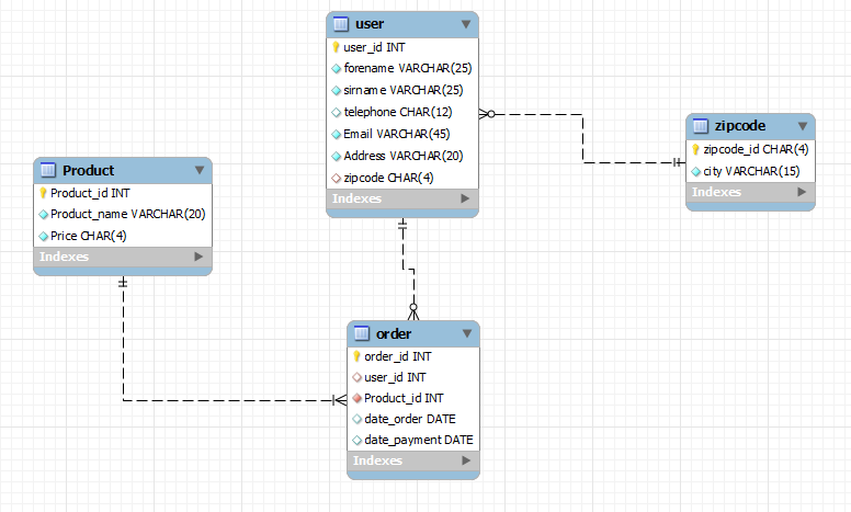

Frank James Lampard jr. Skrevet 30. april 2010 Forfatter Skrevet 30. april 2010 (endret) ok, jeg beklager, jeg var for kjapp der. Under har dere en modell jeg har laget, men etter å ha lagd såkalte "recordset" i dreamweaver for å fremstille tabellene, vet jeg ikke hva jeg skal gjøre videre. Det jeg tenkte var å ha en side der de registrerte navn, telefon, adresse osv. og etter å ha sendt inn det kommer han til bestillingskjemaen. Problemet er at jeg ikke vet hva jeg skal gjøre for at den bestillingen vet at det er den personen som nettopp har registrert seg som bestiller. Og ut fra bestillingen får du bestillingsid som du kan taste inn senere for se hva du har bestilit. Hjalp det litt? Så langt har jeg kommet, men skjønner ikke lengre enn det, håper forklaringen over hjalp litt mer. Endret 30. april 2010 av Frank James Lampard jr.

kaffenils Skrevet 30. april 2010 Skrevet 30. april 2010 Jeg kjenner dessverre ikke Dreamweaver, men jeg kan komme med et forslag til forbedring av modellen din. En ordre (bestilling) må kunne inneholde flere produkter. Du må derfor ha en mange til mange relasjon mellom ordre og produkt. En ordre kan inneholde mange produkter og et produkt kan være på mange ordrer. Dette løser du ved å ha en ny tabell "ordrelinjer" som minimum består av kolonnene OrdreID, ProduktId og Antall. Primærnøkkel er OrdreId+ProduktId. Opprett også en "en-til-mange" relasjon mellom ordre og ordrelinje, og en "en-til-mange" relasjon mellom Produkt og Ordrelinje. Om Dreamweaver har en eller annen OR-M funksjonalitet eller om du må skrive spørringene selv må nesten andre svare på. Forhåpentligvis har dere noen lærebøker som kan vise eksempler på hvordan du kan lese/skrive data fra en database og bruke dette i Dreamweaver. No hard feelings
