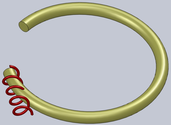

Har et lite spørsmål om SolidWorks. Lurer på om det er en måte hvor jeg kan lage en helix som kan følge en guide. For eksempel bildet under:
Hvordan kan man få den røde fjæra til å følge den gule sirkelen?

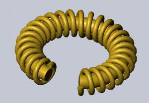

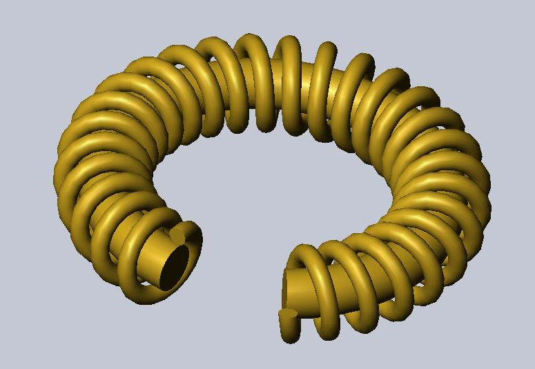

Du kan prøve deg med flexbend men det gjør at fjæra blir tynnere noen steder, men kanskje det går hvis pitchen ikke er for stor.
Her er en tutorial på dette med å lage en bøyd fjær med swept surface: http://youngdutchdesign.com/bend-your-springs-in-solidworks
Ellers fikk jeg til en noget begrenset versjon med en vinkelrett swept sirkel langs storeringens sentersirkel med 10000 graders twist. Den funker ikke før du kjører max twist, så det blir det å finne forholdet mellom vinkelen sveipsirkelen skal ha til ringen og twistangle.

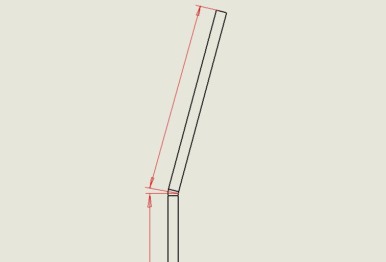

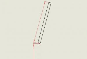

Noen som vet hvordan jeg kan målsette en sheetmetalbend fra midten av knekkkanten? Får overdefinert hvis jeg plaserer et punkt eller normaler og setter mål til enden.
edit. Dette kunne visst løses ved å sette noen strategiske mål på skissene i parten.
