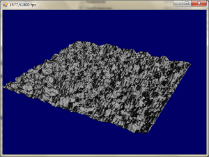

GeirGrusom Skrevet 9. april 2010 Forfatter Skrevet 9. april 2010 Da har jeg gjort en del oppdateringer, samt fått til noe visuelt Dog foreløpig fungerer dette kun under Windows så lenge jeg ikke får til glX. Demoen som ligger med bruker Vertex Buffer Objects for å vise et 512x512 terreng med normaler. På min maskin får jeg rundt 1500 fps. Jeg har lagt til en Game klasse som fungerer nogenlunde slik Game klassen i XNA gjør, med unntak av at denne ikke bruker fixed step. Jeg har ikke laget noe scenegraph enda, ettersom såpass mye fortsatt mangler. Men Game klassen gjør det relativt enkelt å lage et program, ettersom den lager en render tråd og eventuelt en simuleringstråd for deg. Det er laget slik nå at rendertråden venter til simuleringstråden gir klarsignal før den rendrer, ettersom at dersom det er lav frame-rate for simuleringstråden er det lite poeng i at rendertråden skal fortsette. FPS blir regnet ut i rendertråden og vil derfor ta med seg hvor lang tid simuleringstråden bruker også, ettersom den må vente på den. Selve programmet kan lastes ned her: Glorg v2 Donwload
