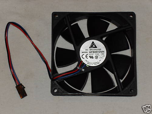

har ei vifte jeg skulle hatt til å funke.
noen som kan enkelt forklare meg hvordan jeg får den til å gå for fullt?

legger ved bilde og specs på vifta:
Delta AFB0912VH
92 x 92 x 25MM
12V DC .60A 3800 RPM
67.8 CFM 45 DBA
Three pin Dell connector
Pin 1=BLUE [same as white] Pin 2=RED Pin 3=BLACK

Vifta trenger 12V DC for å gå for fult. Rød kobles til +12V og Svart til GND/Jord. Blå ledning er bare for registrering av turtall.
Du kan bruke enhver type omformer som lager 12V DC for å drive vifta, gitt at denne klarer å levere 600mA (noe de fleste klarer).
