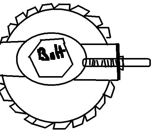

Gjest Slettet-3t93k9 Skrevet 4. mai 2010 Skrevet 4. mai 2010 Takk, får prøve (må finne noe mopeden kan stå på). Men er en stang som går fra bolten, med en stoppmutter på. Skrudde av denne, men skjønner ikke hva den pinnen gjør og hvordan få den av. Pga mangel på kamera og jeg ikke fant noe på google, lagde jeg et i paint.. får håpe en eller annen skjønner..

Øyvri Skrevet 4. mai 2010 Skrevet 4. mai 2010 Takk, får prøve (må finne noe mopeden kan stå på). Men er en stang som går fra bolten, med en stoppmutter på. Skrudde av denne, men skjønner ikke hva den pinnen gjør og hvordan få den av. Pga mangel på kamera og jeg ikke fant noe på google, lagde jeg et i paint.. får håpe en eller annen skjønner.. Den "pinnen" du snakker om e kjedestrammeren, skal ut og prøve ett nytt drev seinere så skal ta og lage en guide for deg.

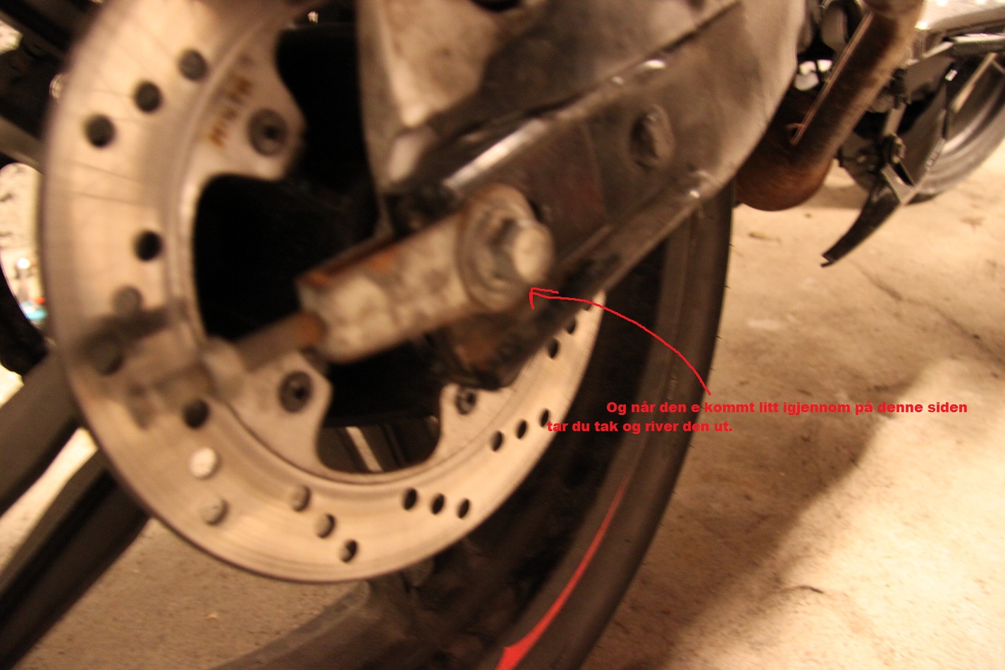

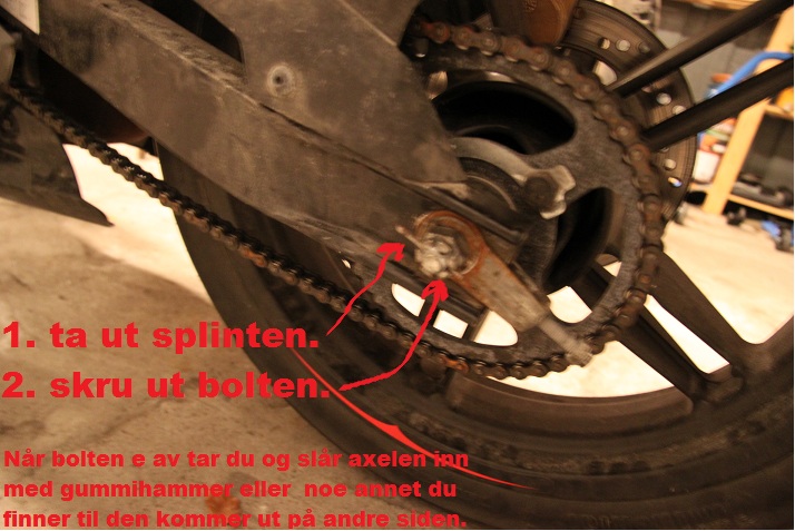

Øyvri Skrevet 4. mai 2010 Skrevet 4. mai 2010 (endret) først ta mopeden oppå noe så bakhjulet går opp. Det gjorde eg isje her fordi eg skulle bare vise. Endret 4. mai 2010 av ausura
