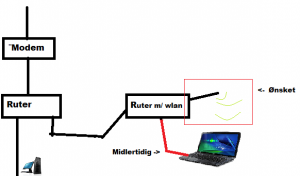

Okay, heres the deal:
Vi har nett ihuset. Det kommer via et Modem, og så i ruteren. Vi har telefonen, og TV (tror eg) koblet til på en måte, men tingen er at eg får nett via kabel fra Ruteren.
Så har eg funne en ruter m/wlan, og siden eg har bærbar no, haddde det vært greit med trådløst.
Så da koblet eg den via en kabel fra Ruteren uten wlan.
Men det skal aldri være lett nei;
Eg kan koble meg videre via den trådløse ruteren med en kabel, og få nett. (Midlertidig løsning)
men målet er å bruke det trådløse.
Eg finner det trådløse nettet til Ruteren, og har greid å finne passordet, men får ikke koblet med skikkelig til.

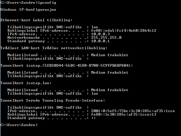

Så saken er, og eg prøver med 10.0.0.1 kommer eg til Speedtoutch ruteren, som eg ikkje har noe nytte av, hvordan kan eg nå Zyxel ruteren min med Wlan ?
Har prøvd IP config, og 10.0.2 og 3 funker ikke.
Har også prøvd å restette ruteren, uten hell.
Noen som vet kordan eg får konfigurert ruteren min ? :D

Koble deg opp mot trådløsrouteren og fjern evt kabel til modem.
Gå i CMD og skriv ipconfig. Logg deg så inn på adressen til standard gateway.

Nå kobler du nettverkskabel fra routermodem i en av de fire LAN-portene på trådløsrouteren.
Forny ipadresse på PC, eller restart den.
Du får nå ipadresse og gateway fra routermodemet (10.0.0.1). For å logge deg på routermodem bruk 10.0.0.1 og trådløsrouter bruk 10.0.0.100.
Ersattet WLAN ruteren med den Orginale, fant Gatewayen, og fikk konfigurert WLAN ruteren, så byttet eg tilbake, og koblet den WLAN slik som ønsket, og det funker flott.
