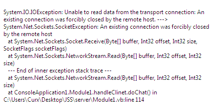

Jobber for tiden med å konvertere et socketprosjekt fra VB6 til VB.net, men sliter litt med å finne ut hvordan jeg stenger sockets uten å kræsje "andre enden"
Om jeg lukker en klient, kræsjer serveren, og alle tilkoblede klienter.
Om jeg lukker serveren, kræsjer alle klienter.
Kode på klientsiden som kræsjer om jeg lukker serveren (kommentert linje nr. 4 fra bunnen):

Kode på serversiden som kræsjer om jeg lukker en klient:

                   Dim networkStream As NetworkStream = clientSocket.GetStream()
                   networkStream.Read(bytesFrom, 0, CInt(clientSocket.ReceiveBufferSize))

               Catch ex As Exception
                   MsgBox(ex.ToString)
               End Try
           Next
Linje 13 og 14:
Feilmeldinger på serversiden er lagt med som vedlegg.
Hva gjør jeg? :O
Du kan jo bare ta imot exceptionen med try/catch. En får ikke feil før en prøver å lese/skrive neste gang etter at koblingen er lukket.

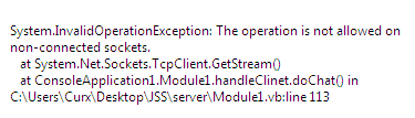

Fikk da et nytt problem :(
Hele applikasjonen henger seg opp i 1 sekund hver gang den skal prøve å sjekke info.
Endret av lefsaker
Nytt problem:
Når en klient kobler fra, prøver jo serveren fremdeles hele tiden å lytte på info fra den.
Dette har ikke noen innvirkning på hvordan serveren behandler informasjonen, men jeg blir floodet med følgende meldinger i VS-error-list så lenge serveren kjører:
A first chance exception of type System.InvalidOperationExeption occured in System.dll
Jeg kan tenke meg at dette kan ta litt av når antall frakoblinger øker.
Hvordan stenger jeg socketen uten å kaste ut andre tilkoblede klienter?

Vet ikke om dette har noe å si for deg, men kanskje dette er løsningen:
For connection-oriented protocols, it is recommended that you call Shutdown before calling the Close method. This ensures that all data is sent and received on the connected socket before it is closed.
