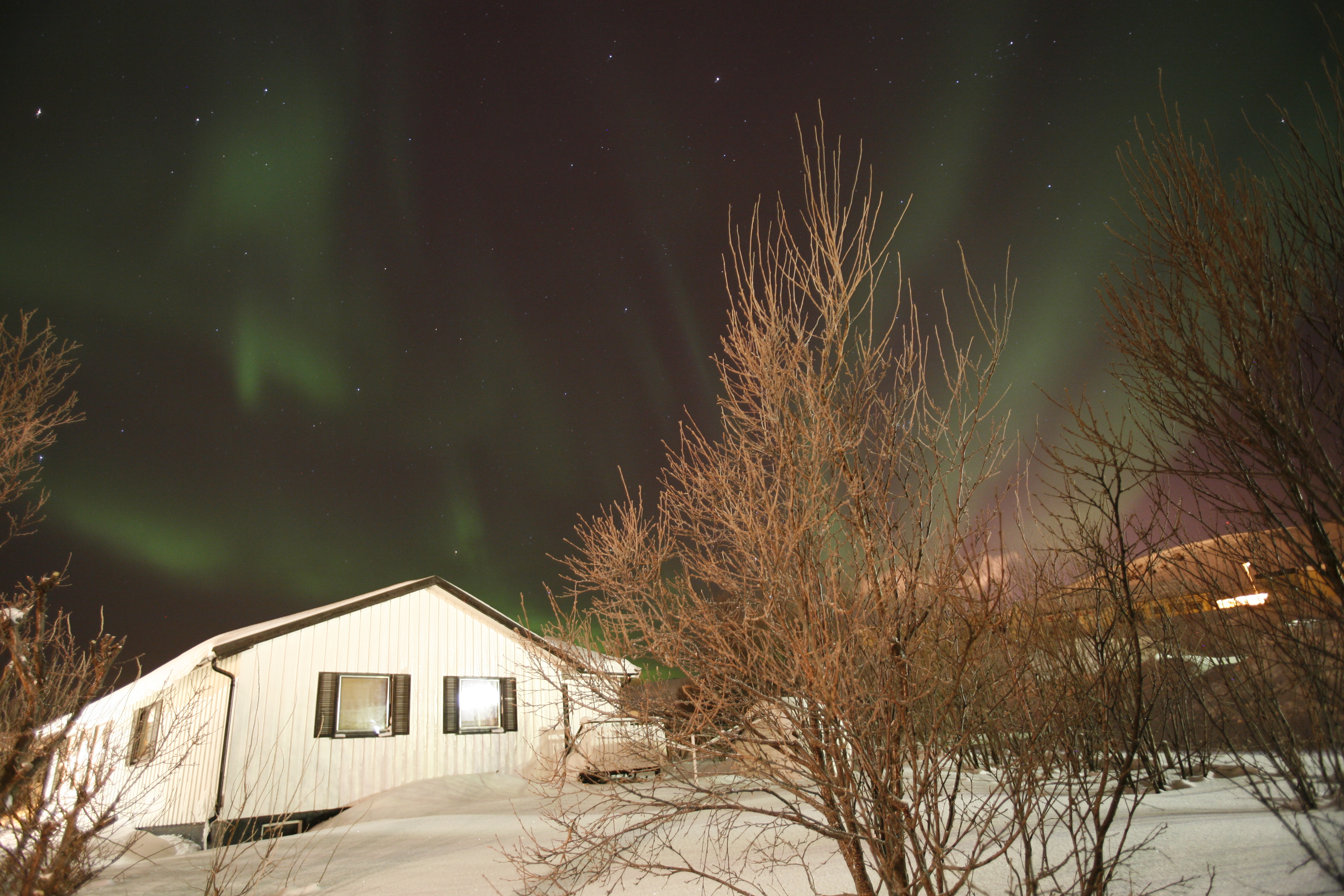

Min første omgang med nordlys.
Nordlys forsvinner så fort, så dro bare kamera og stativ ut døra fort som fy, så vil ha tilbakemeldinger på selve nordlyset, ikke nabolaget mitt som er i bakgrunnen :tease:
Har noen et par forslag til å hvordan ta gode nordlys bilder, og eventuelt etterbehandling? Dette er orginalbilder jeg poster nå.
Nordlyset er uansett et fantastisk syn når det danser på himmelen :love:
Iso: 800
Blender: 2,8
Lukketid: 5 - 13 sec (prøvd med litt forskellig, men husker ikke akkuratt hvilken som ble brukt på dette bildet)

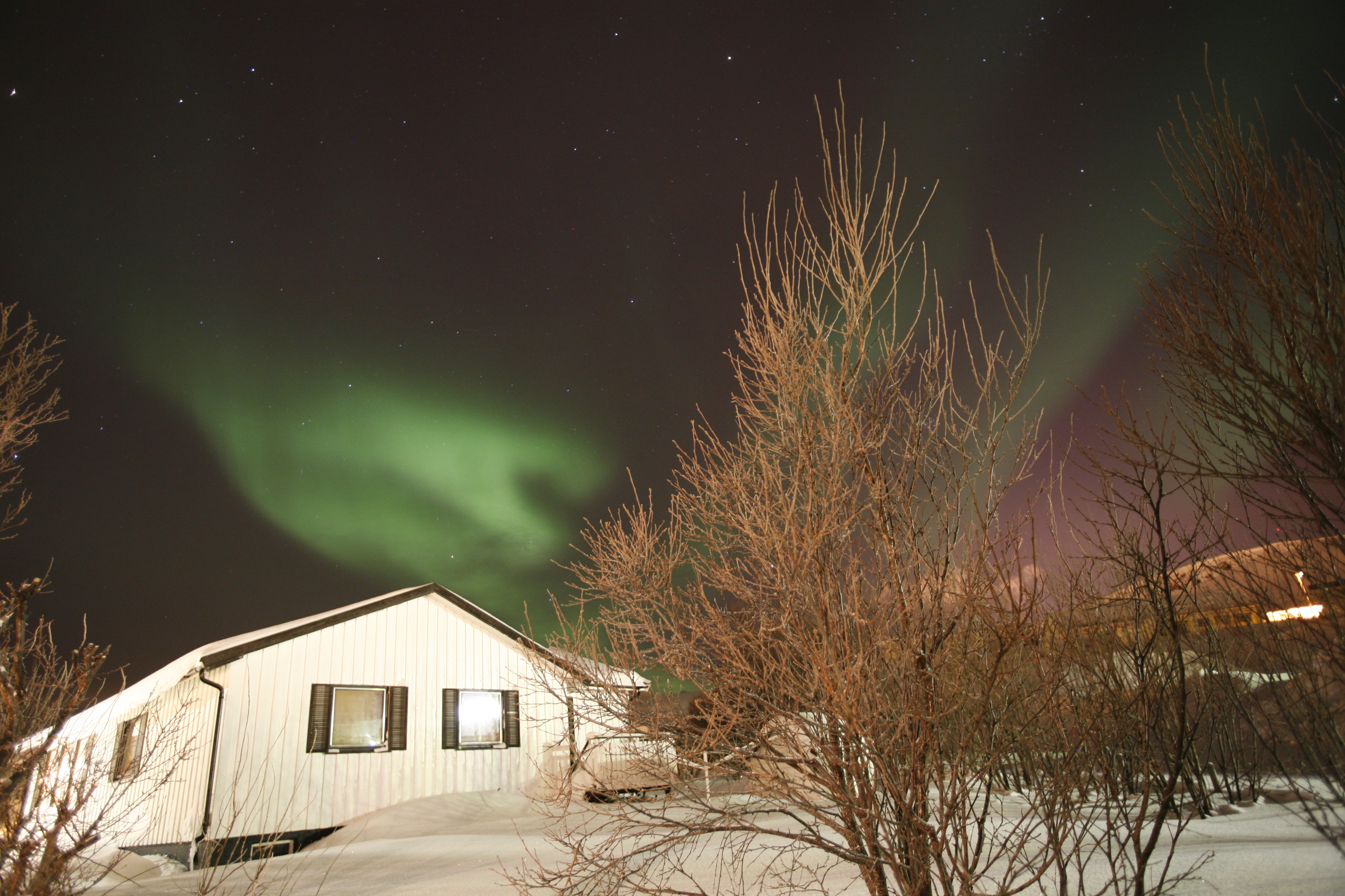

Legger ved et bilde til, for å gi et inntrykk av hvor fort dette lyset beveger seg. Bildet er tatt ca ti sekunder etterpå. Så problemet er jo da å få inn nok lys på kortest mulig tid til å få et godt bilde. Er 110% åpen for alle forslag :thumbup:
EXIF sier at du har brukt 6 sekunders eksponeringstid på begge bildene.
Nordlys er vanskelig men du har gjort mye rett. Man trenger et kamera med lite støy, et lyssterkt vidvinkelobjektiv og stativ. Så du er langt på vei.
Et stort problem er at når nordlyset er i rask bevegelse så mister man definisjonen når man bruke lange eksponeringstider så prøv å ta bilder på forskjellig ISO når det er raske bevegelser. Så kan du sjekke i ettertid hvilke bilder som er best. Jeg tok noen bilder av nordlyset for en stund siden og måtte ned på 0.5 s for å unngå bevegelsesuskarphet.

Du burde også ta bildene i RAW format og lære deg å etterbehandle dem sånn at du kan få ut nyansene og detaljene best mulig.

Forøvrig vil jeg også anbefale deg å bevege deg mye lengre vekk fra hus og annen kunstig opplysning ettersom disse "lys forurenser" bildet en del. Se deg gjerne ut en plass hvor det er fint landskap på dagen, for å så gå tilbake og fotografere nordlyset der.
