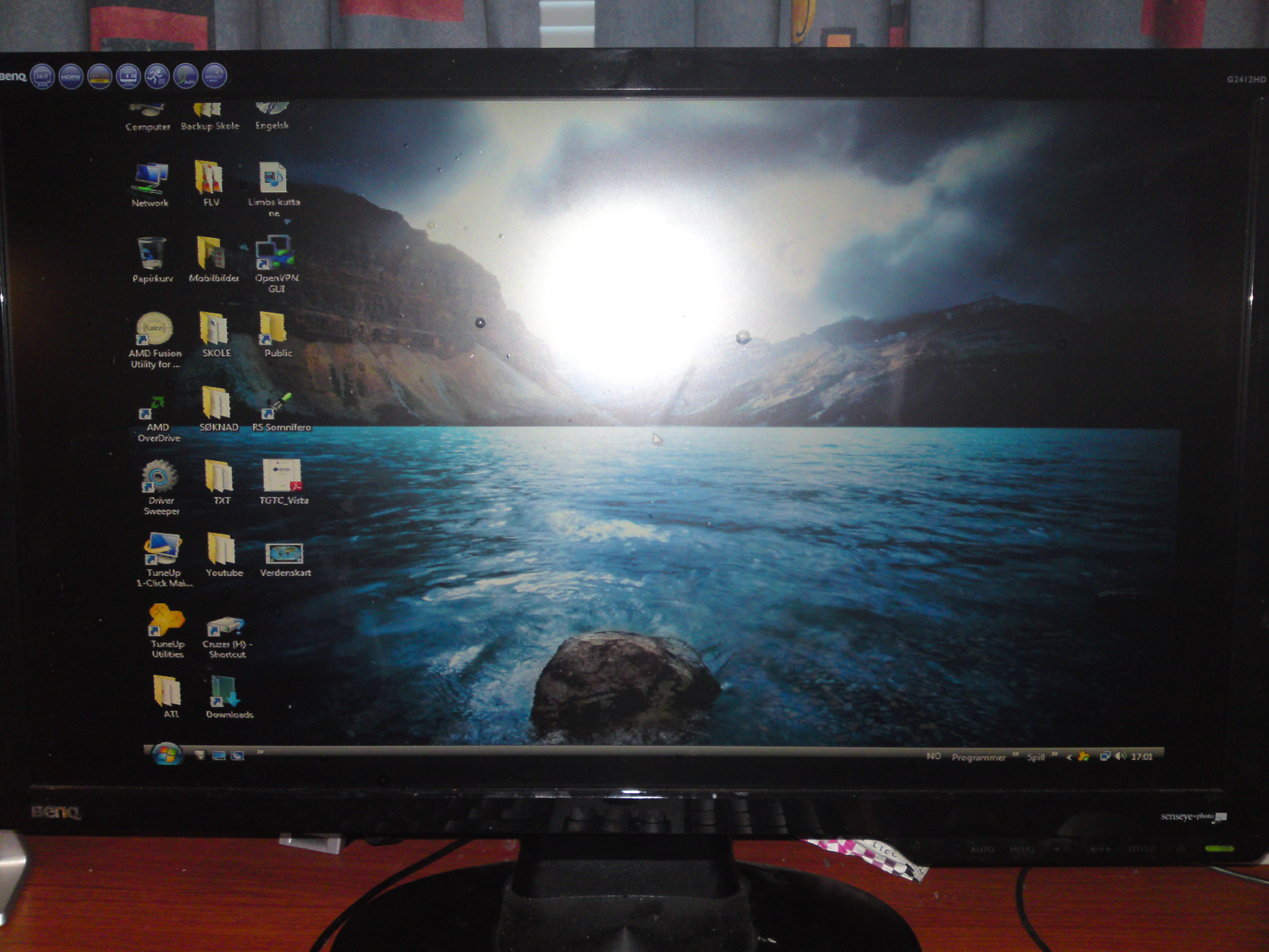

Dalekq10 Skrevet 6. mars 2010 Skrevet 6. mars 2010 Hei! Kjøpte meg den nye Bad company 2 spillet her om dagen. Fyrte opp spillet, men fikk problemer med grafikken. (skjermkortet ble overheta og kom nærmere 100*C). Så jeg bestemte meg for å installere nye drivere samt fjerne litt støv fra skjermkortene(crossfire 4870 xfx). Jeg har nå prøvd 5 forskjellige drivere, samt prøvd å gått tilbake til den gamle uten hell. Problemet er at jeg ikke kan vise høyere oppløsning enn 1280, verken i spill eller i windows. Hvis jeg skrur på høyere blir alt blurry, samt at skjermen ikke viser hele bildet (flytta seg langt mot høyre, eller langt oppover o.l). Når jeg fjerner driverne blir bildet strukket mere oppover, og det blir en konstant "bevegelse/forstyrrelse" i bildet. Legger ved et bilde av dette. Så spørsmålet mitt er om dette er skjermen, skjermkortet, eller driverne sin skyld? *Selv om dette "startet" når jeg først fjernet drivere* system: Amd phenom 2 x3 720 prosessor 2800MHz 2x xfx radeon 4870 512 i crossfire (det sies at kortet skal tåle over 120*C, så jeg har blitt fortalt å ikke bekymre meg over temperaturene jeg har hatt tidligere. 70 til 80*C idle, og opp i 100*C full load) Cooler master hab tower(så skulle hatt god luftsirkulasjon) 4gig ram Benq 24 skjerm 2412 (1920x1080 pixels resolution, 300 cd/m2 brightness, 1000:1 contrast ratio, 2 ms response time, 16.7 color depth) Kjører vista 32bit Værsåsnill hjelp en stakkar i nød!
siindre Skrevet 7. mars 2010 Skrevet 7. mars 2010 Høres vel ut som skjermkortet ditt svikter. Men du bør jo få prøvd skjermen din med en annen pc, evt en laptop du har liggende bare så du kan stryke det av listen. Videre bør du få prøvd å stresse GPUen din med et program, 3Dmark06 eller 3Dmark vantage f. eks og se hvordan den takler det. Bruk og ATI tools eller lignende til å overvåke temperaturene.

Dalekq10 Skrevet 9. mars 2010 Forfatter Skrevet 9. mars 2010 Har sjekket med skjermer og konkludert med at det er videokortet/kortene. Klarte å installere noen drivere som gjorde at dette fungerte, driver 9.8! Kjørte battlefield noen timer uten syke problemer (litt flimring osv bare) Så plutselig datt skjermen ut under spilling (No signal) Jeg restarta og fikk tilbake bildet. Startet så opp et nytt spill i håp om at det var et engangstilfelle. Så skjedde det hele igjen. Denne gangen derimot ville ikke skjermen skru seg på under oppstart (No signal). Testet med annen skjerm, men det samme kom der. Tok så ut skjermkortene og fjernet endel støv som hadde samlet seg på heatinken rett under vifta. Når jeg startet pcn igjen fikk jeg tilbake bildet samt temperaturene på kortet har droppet 10-15*C. Så nå idler jeg på 60*C ca med 50% vifte. Har ikke opplevd lignende problemer etter at jeg gjorde dette. Skal fortsatt kjøre en stor stresstest for å se om ting er OK. Samtidig har jeg gått til innkjøp av arctic 5 kjølepasta som jeg skal smøre på for å få ned temp ytterligere.
