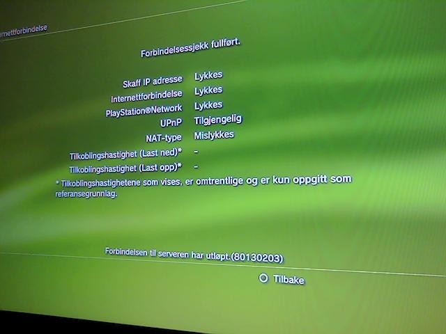

Testen står UPNP tigjenelig, men den står tigjenlelig også uten portforwardinger me forsatt mislykket nat type. Som kommer opp nede (80321008) Eller ka det sku stå der,

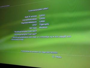

Slik ser denne testen ut

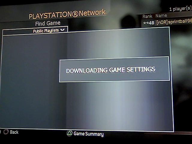

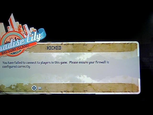

Dette er spill fra Rainbow six vegas 2 og tilbake meldingen ser slik.
Fra burout
Og cod 4

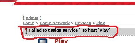

Hei jeg så denne nu nettopp, kan det være problemet ?
Den eer merket rødt :p Play er den navne på ps3 som jeg har da
