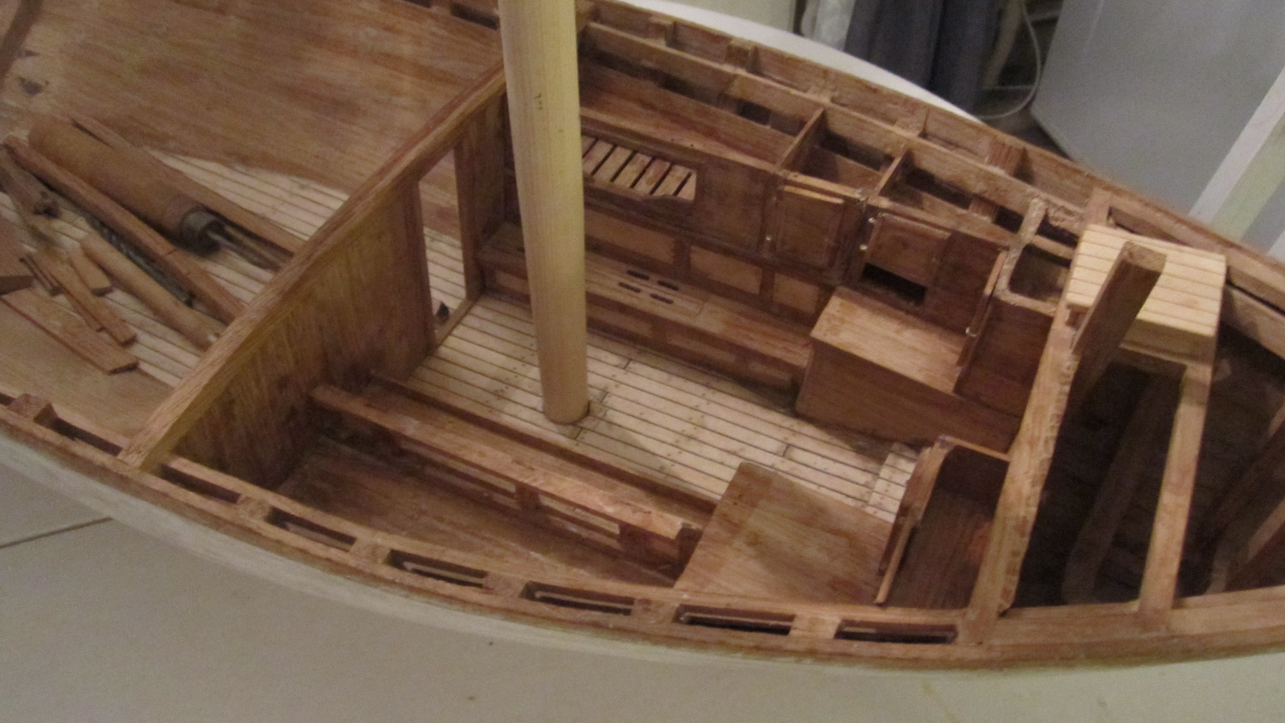

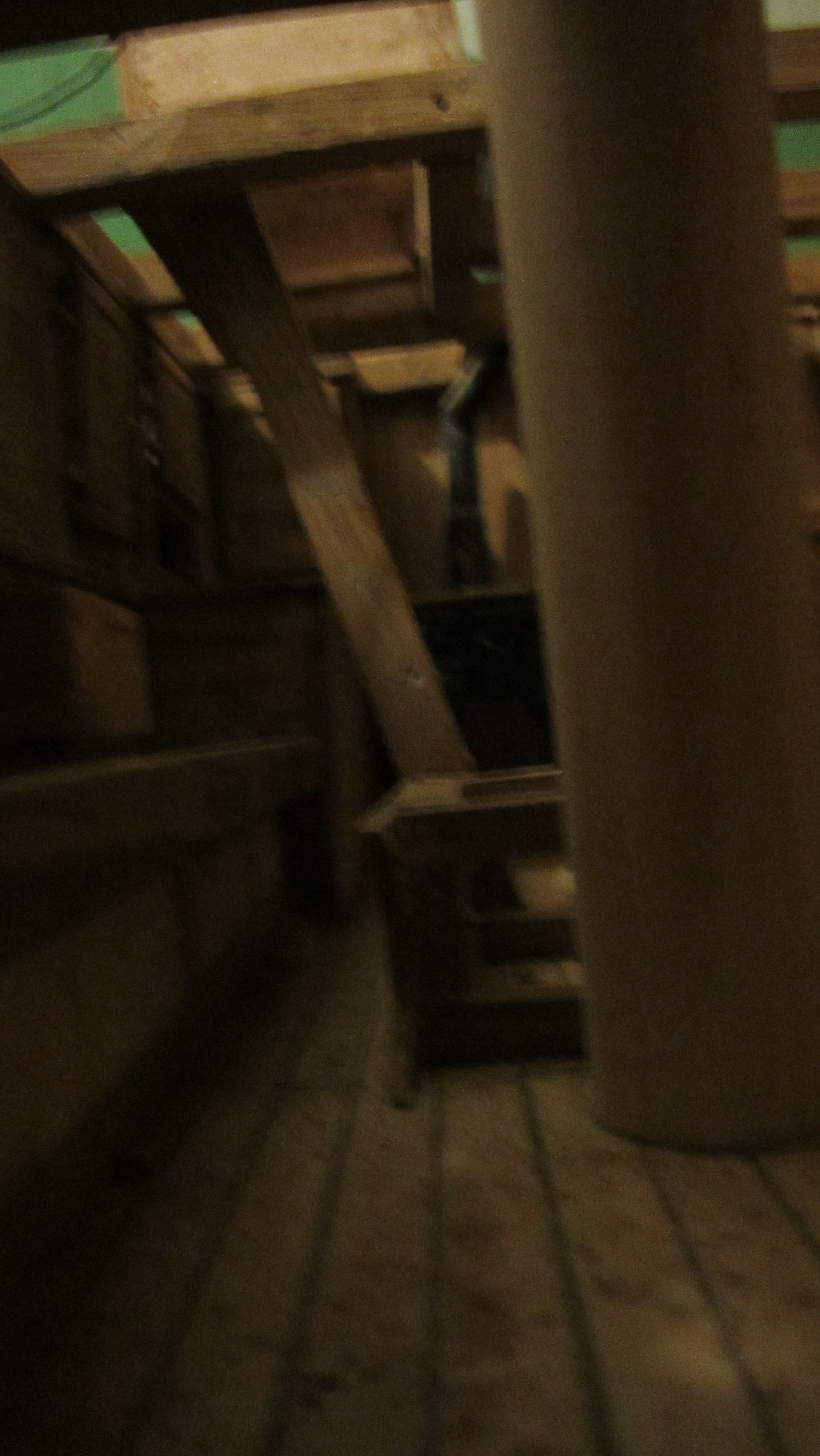

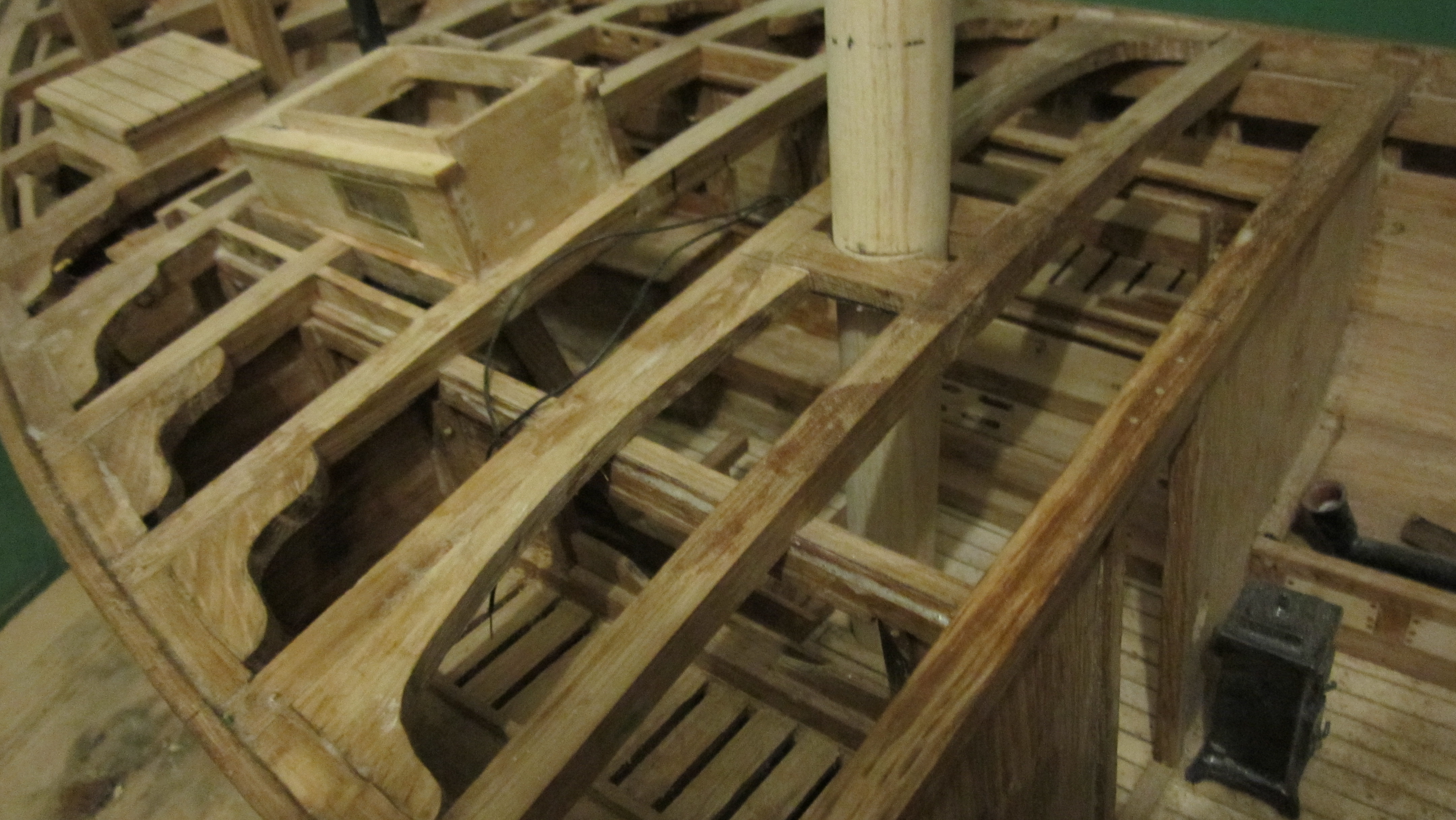

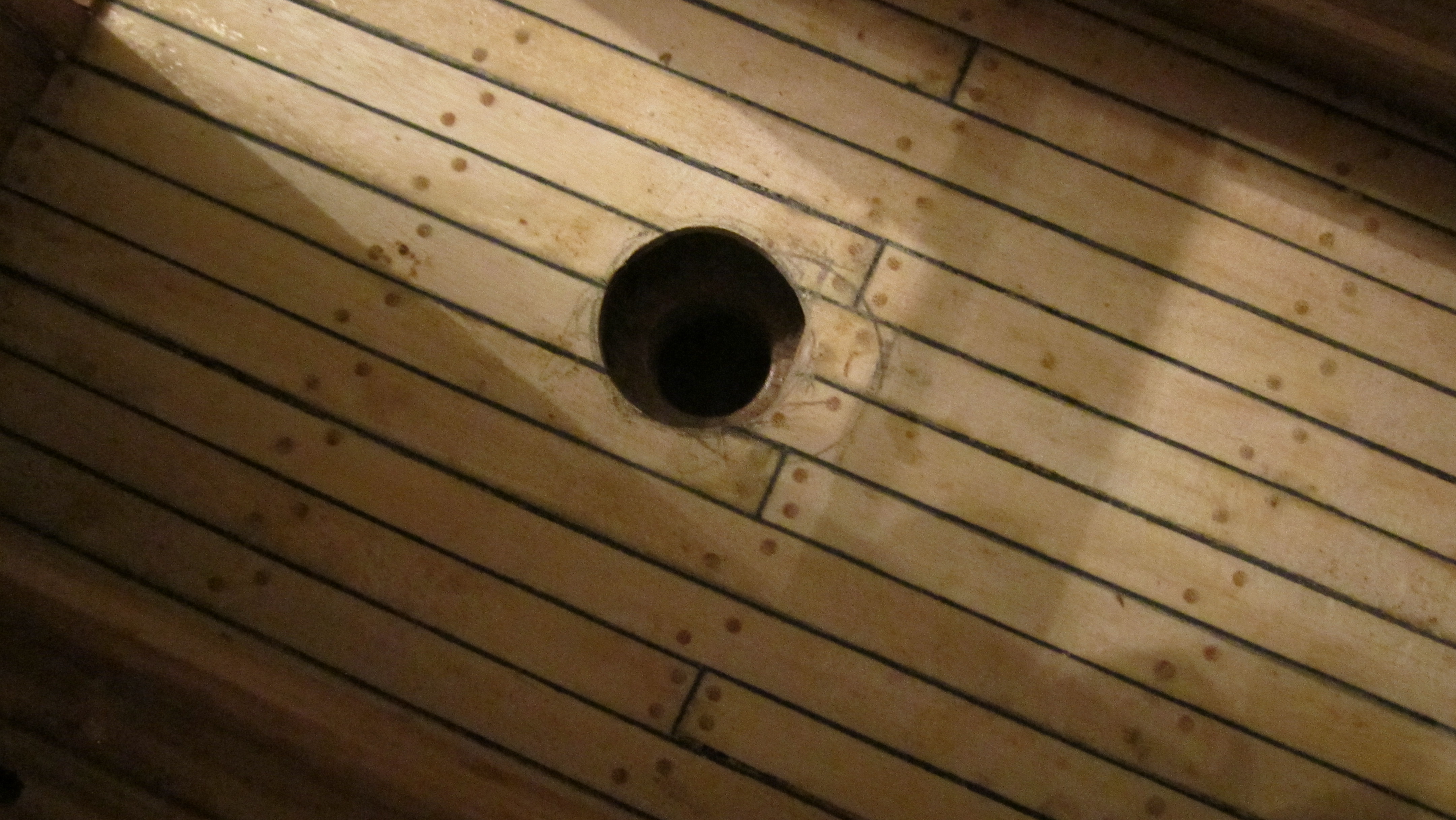

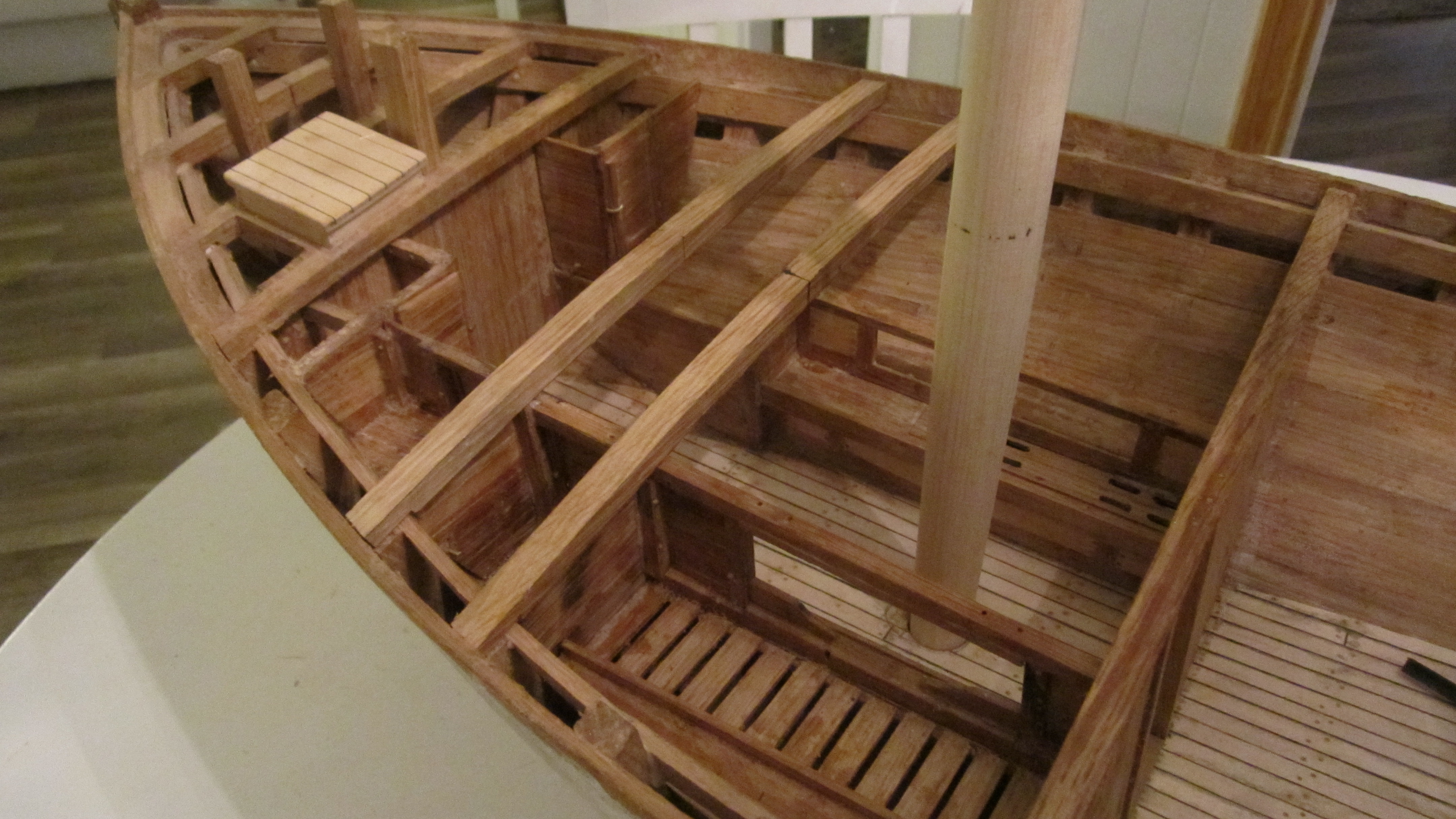

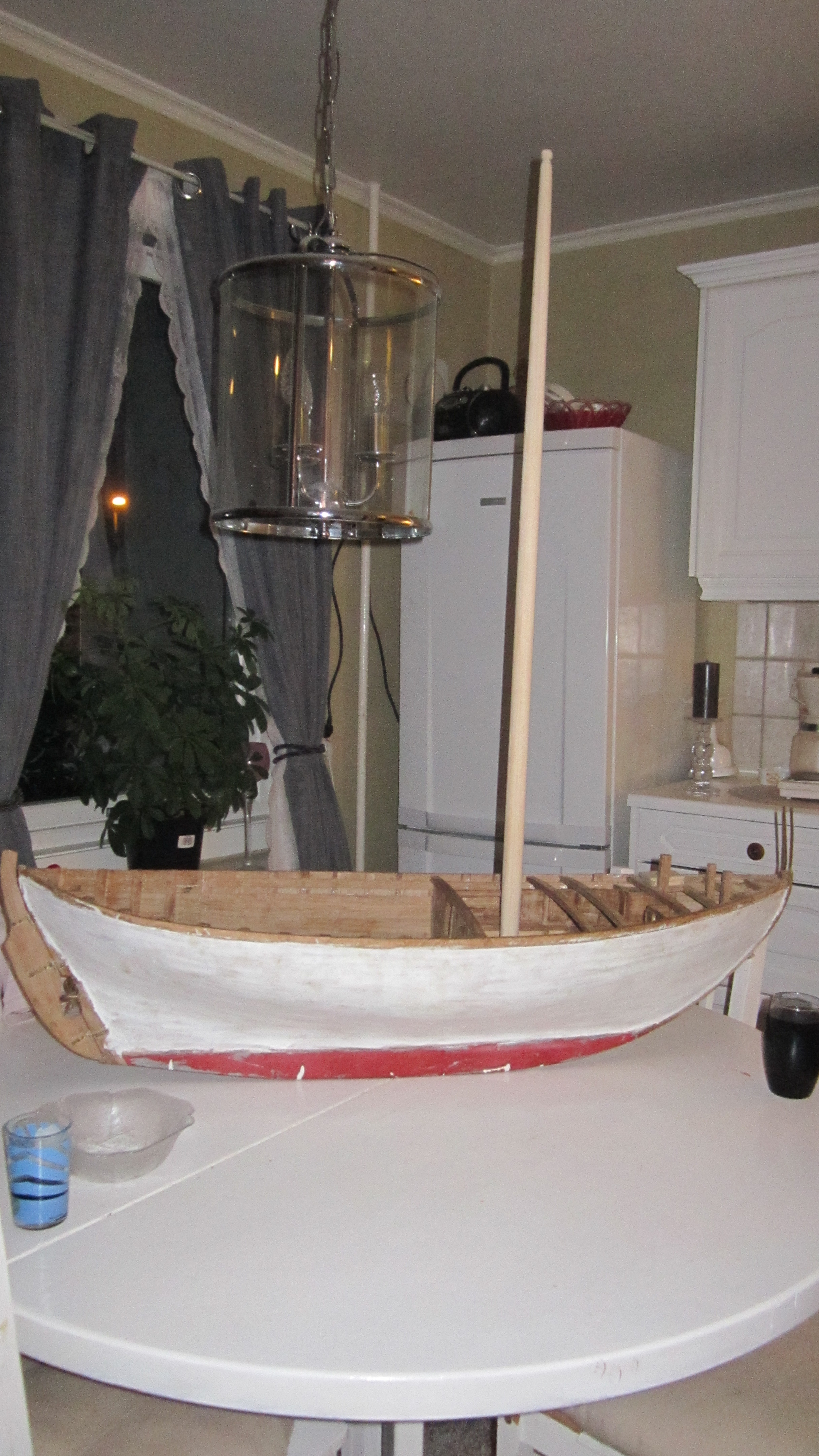

Masten er på 1080 mm. Så den er lenger enn båten.
Men det blir en mast over den også, så da blir det enda høyere, Båten blir nok nærnere 1500mm høy og masten har en diameter på ca 24 - 25 mm tykk på det tykkeste som er like over dekket og ca 600 mm oppover.

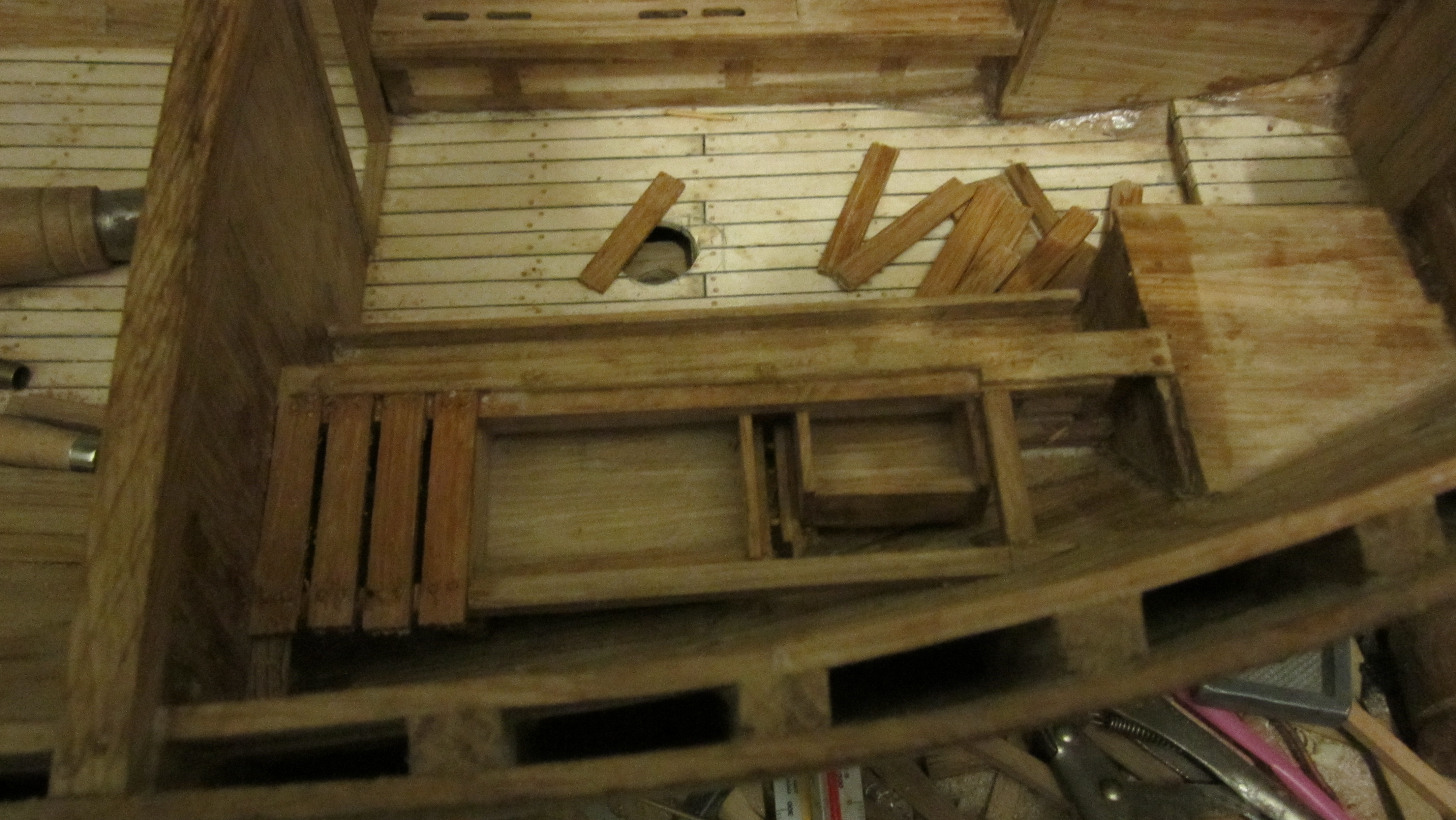

når jeg laget hull i dørken så trodde jeg ikke at jeg hadde laget hull lenger ned, men det hadde jeg gjort. Heldig med den..
Enden av masten skal ned i det underste hullet.
post-102329-0-87315900-1361208231_thumb.jpg post-102329-0-88832300-1361208218_thumb.jpg

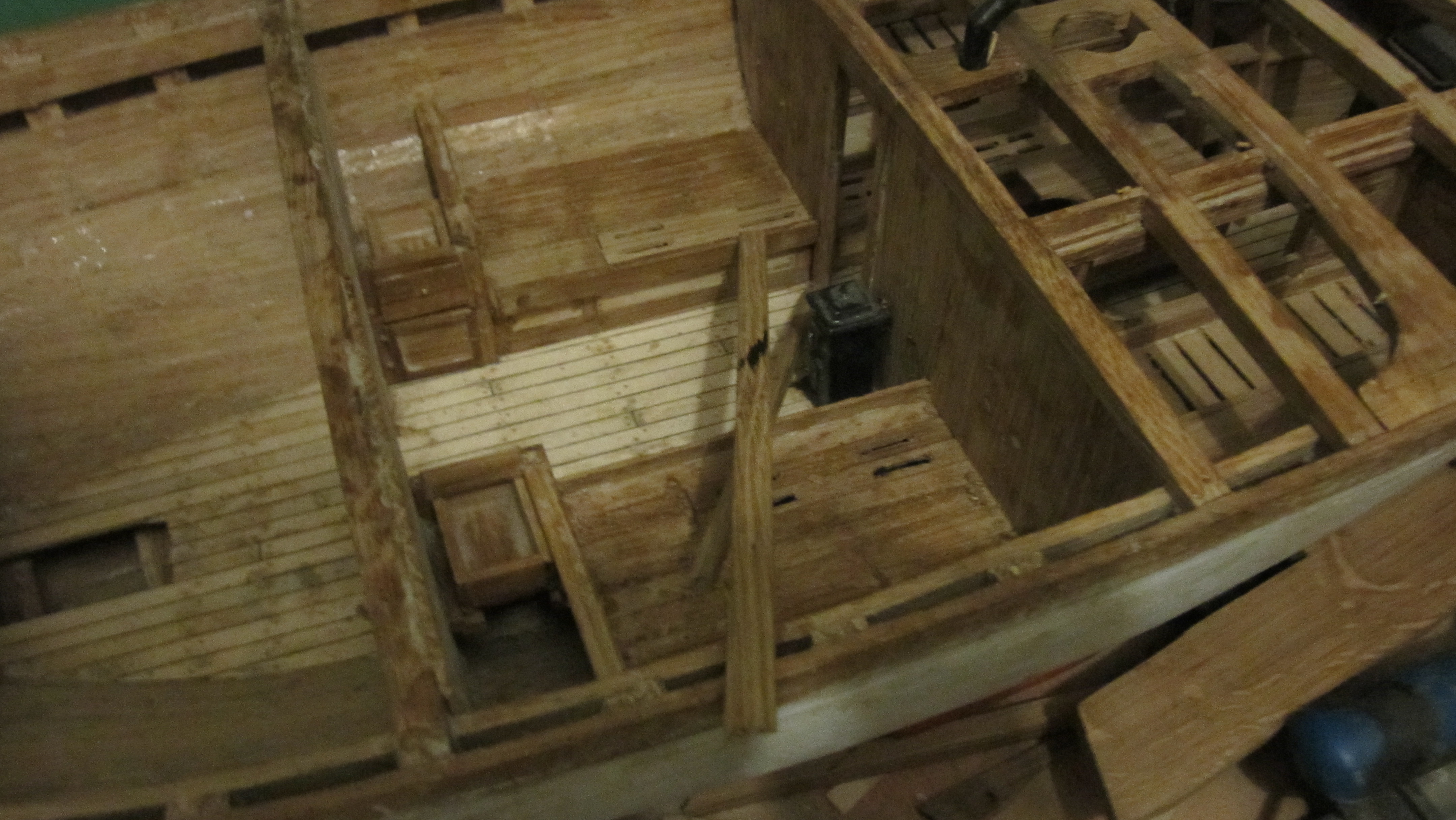

Har begynt på den andre siden og har fått festet det første skapet foran.
Oversiktasbilde for å se høydeforskjellen mellom mast og lengde på båten.

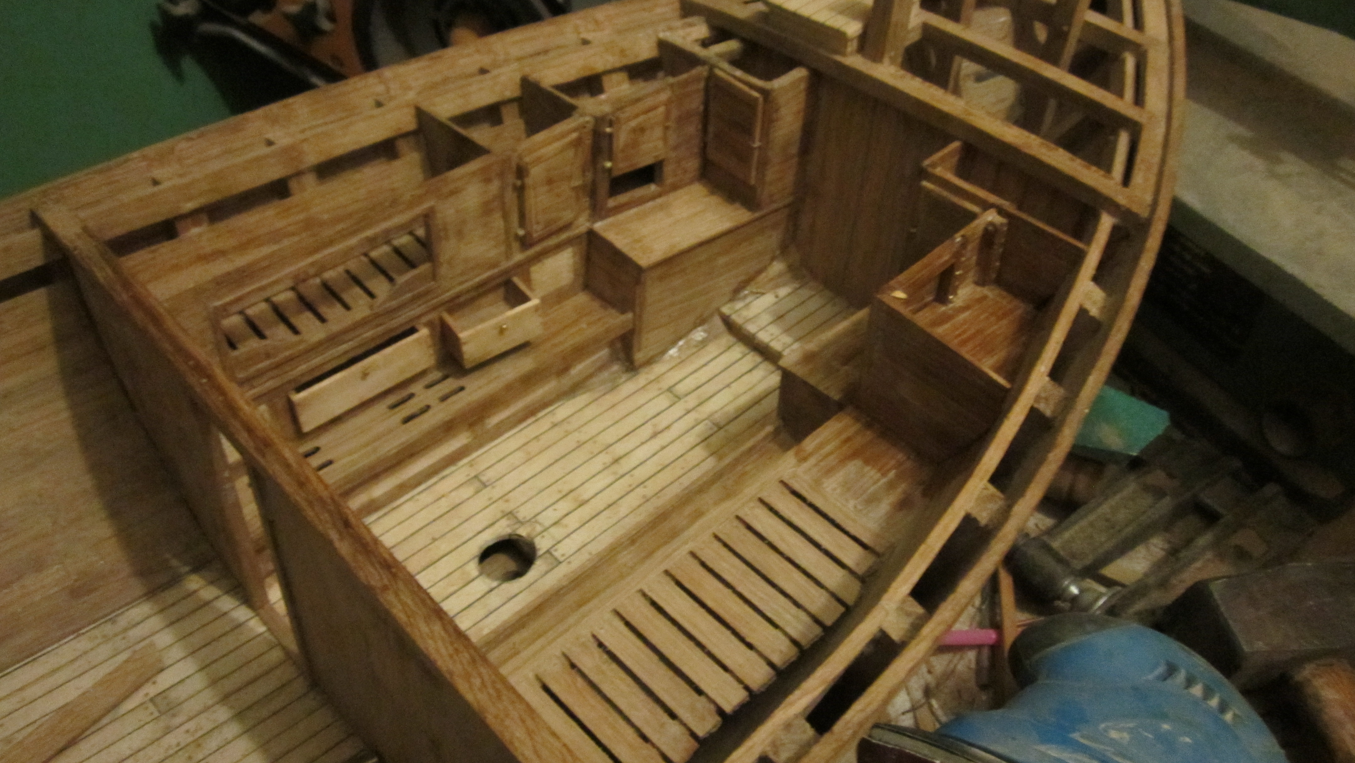

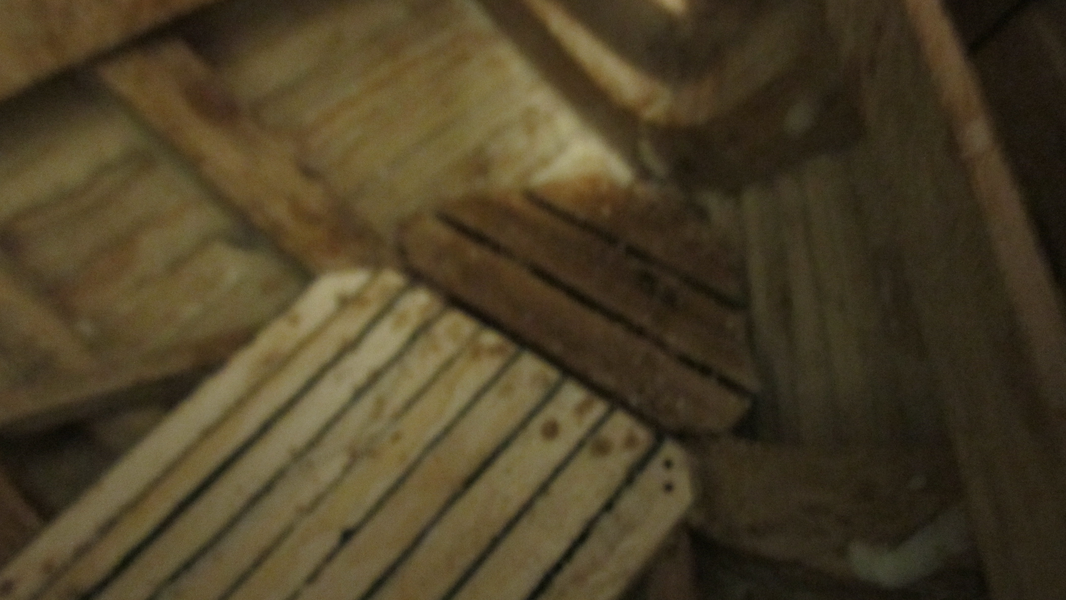

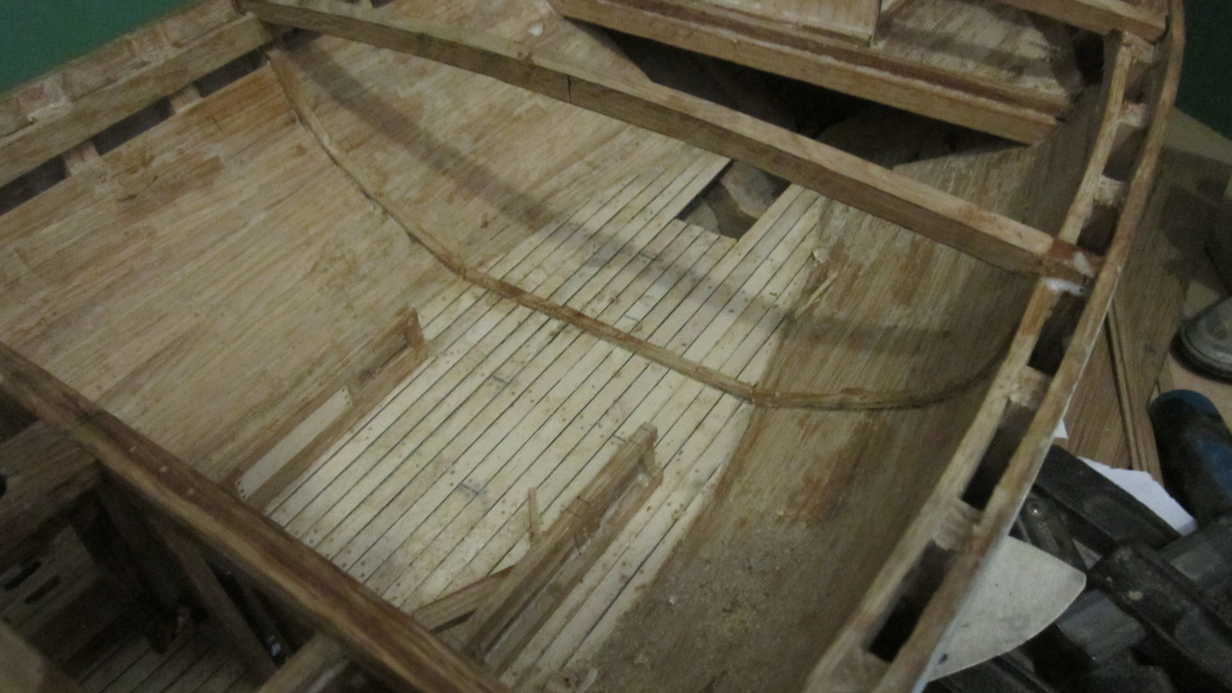

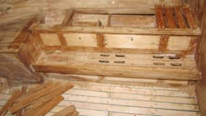

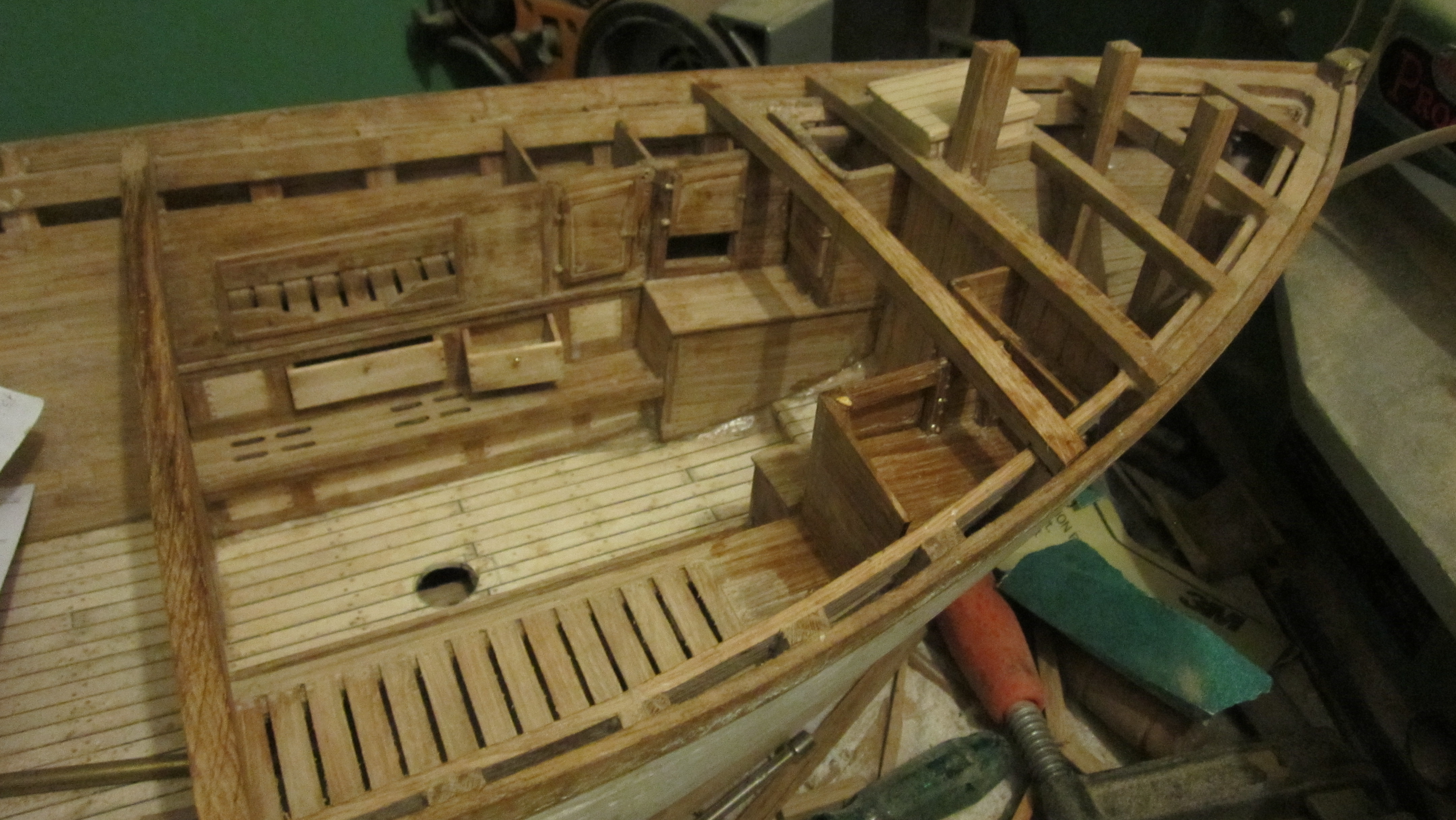

Skuffene er på plass og jeg holder på med bjelkene under sengeplassen. Nr 2 er fra sengebunn. det gikk ganske fort..
Ferdig med å tette alt. Holder på med skapet til høyre siden.
Regner med å bli ferdig med det etter en god natts søvn..
Natti, natti..

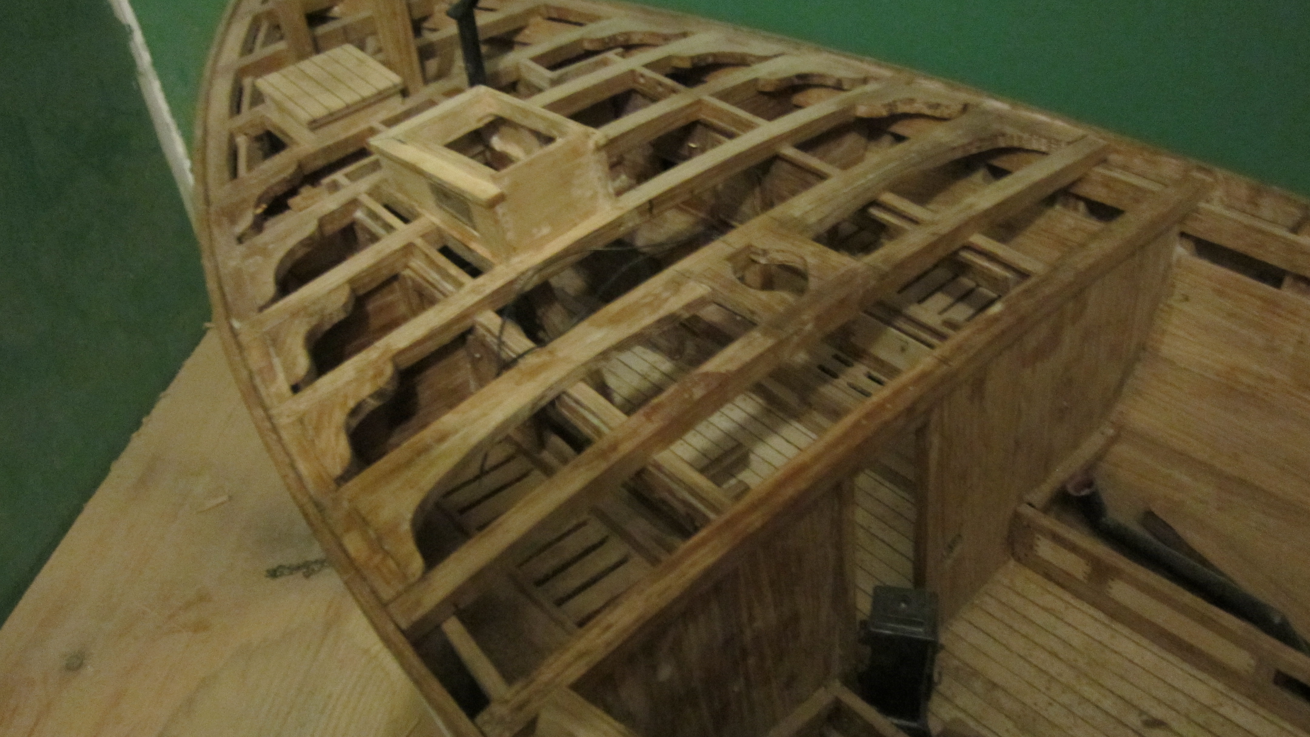

Fått gjort litt til.

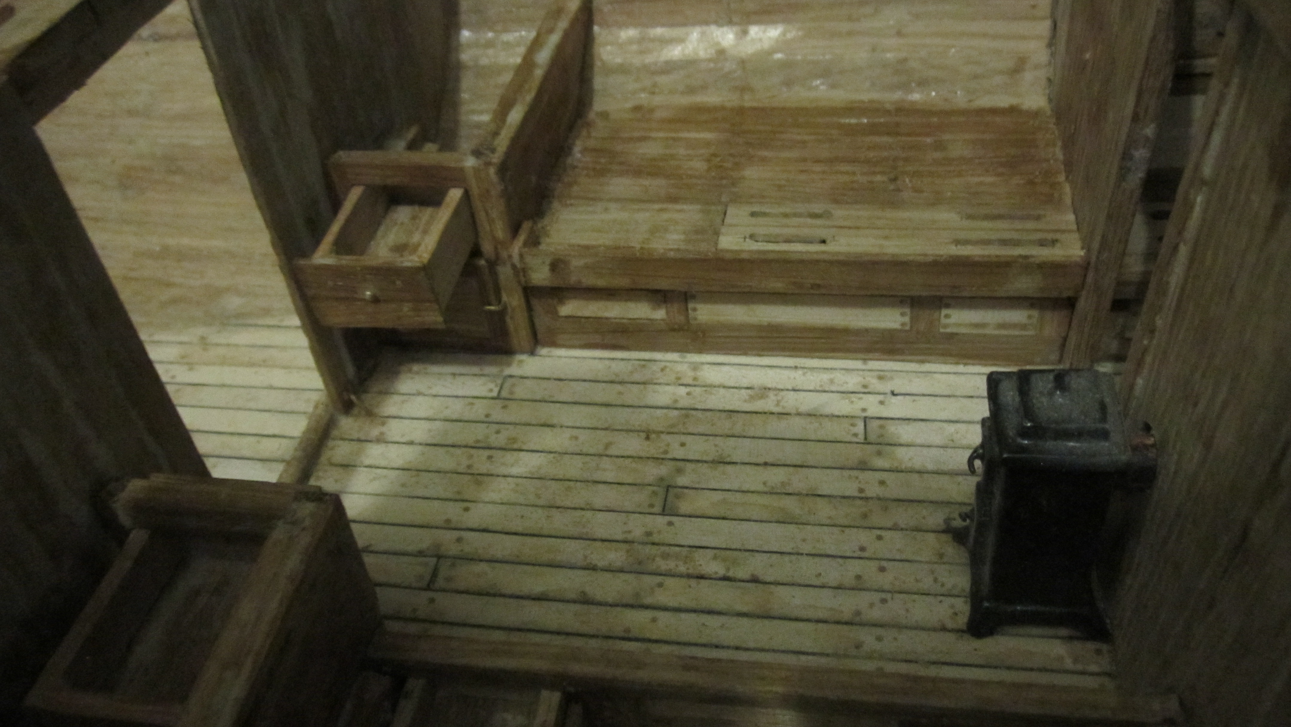

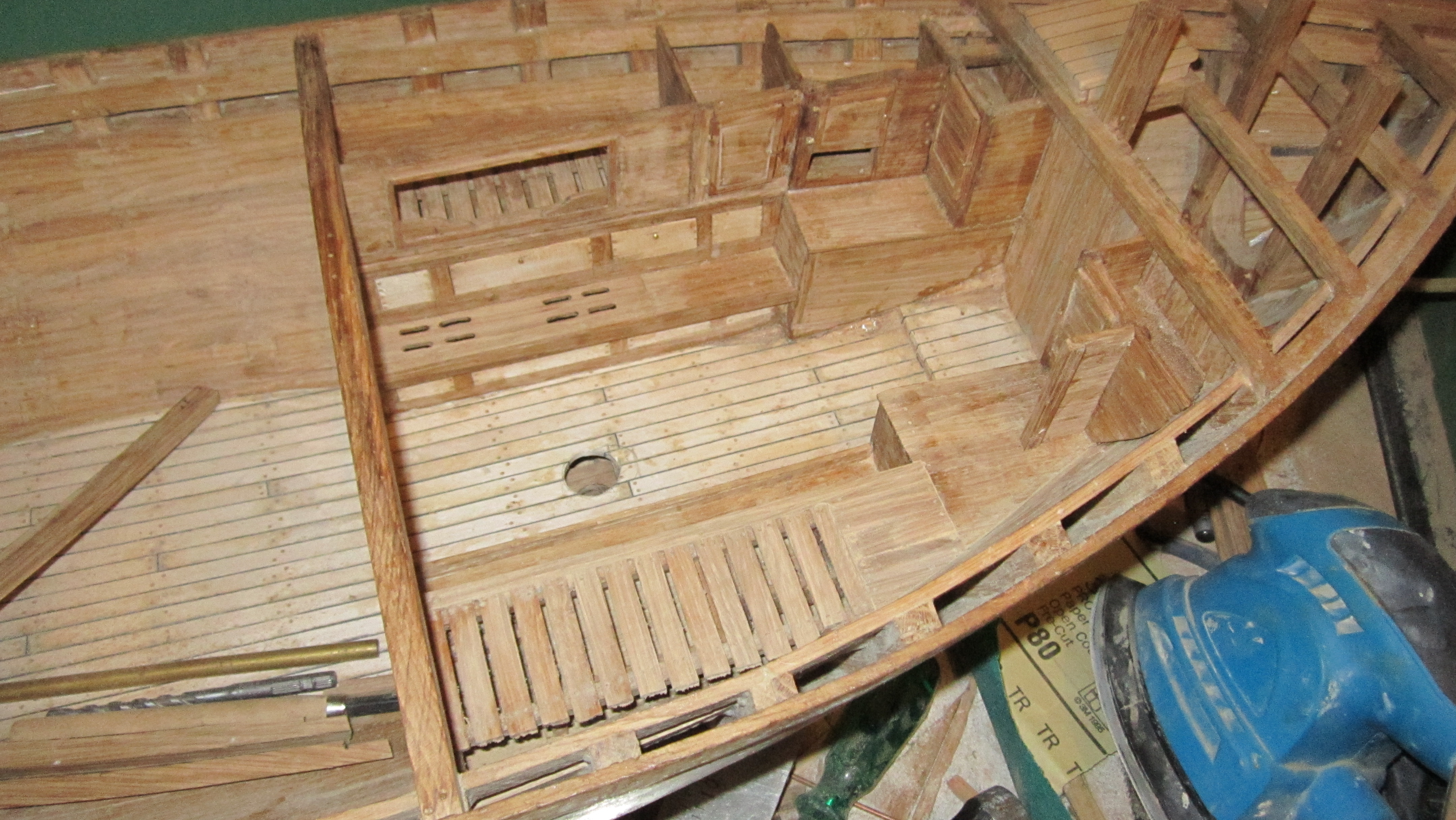

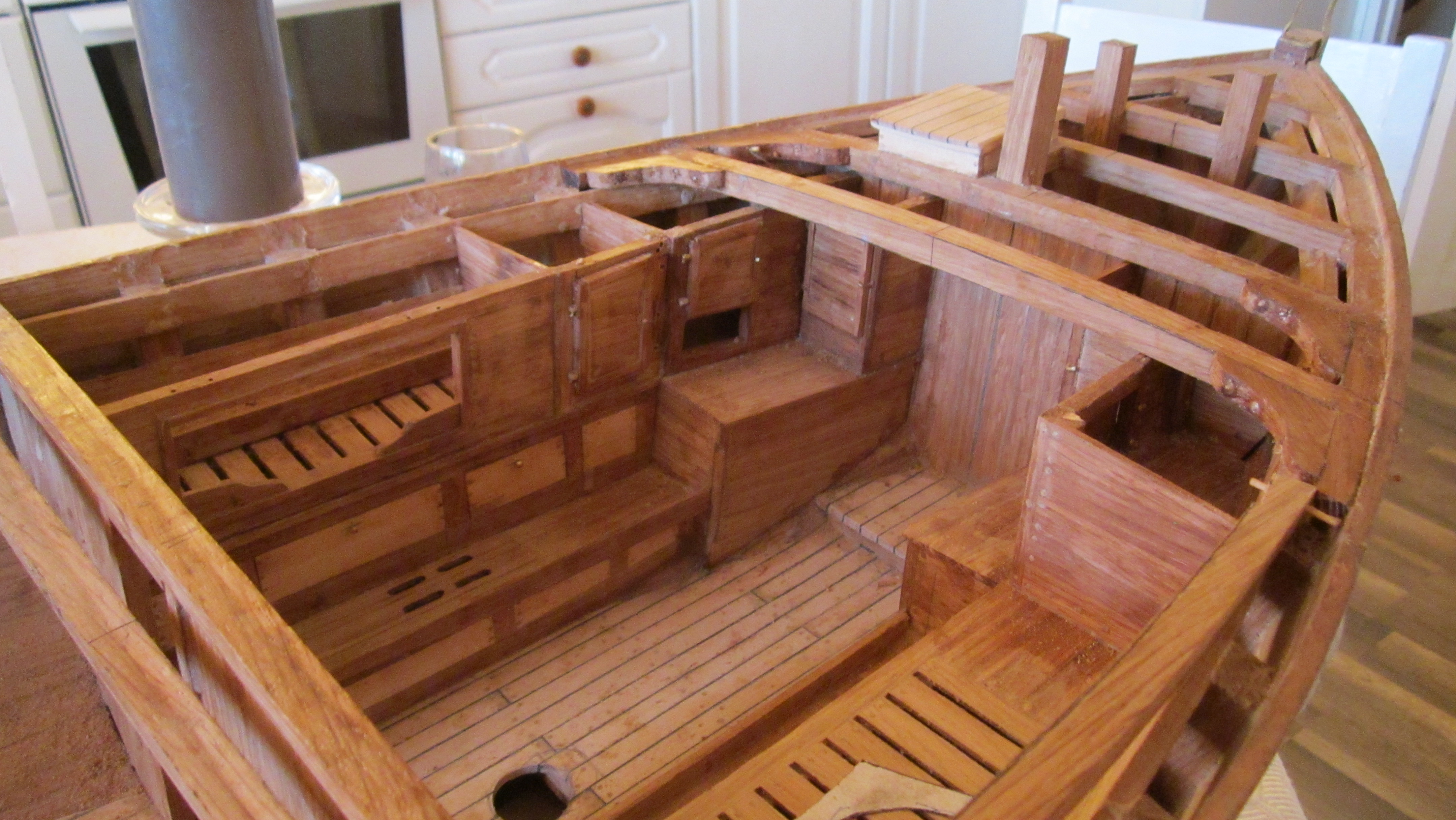

Fått ferdig skapet til høyre.
post-102329-0-23285900-1362600042_thumb.jpg post-102329-0-85754700-1362600053_thumb.jpg

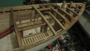

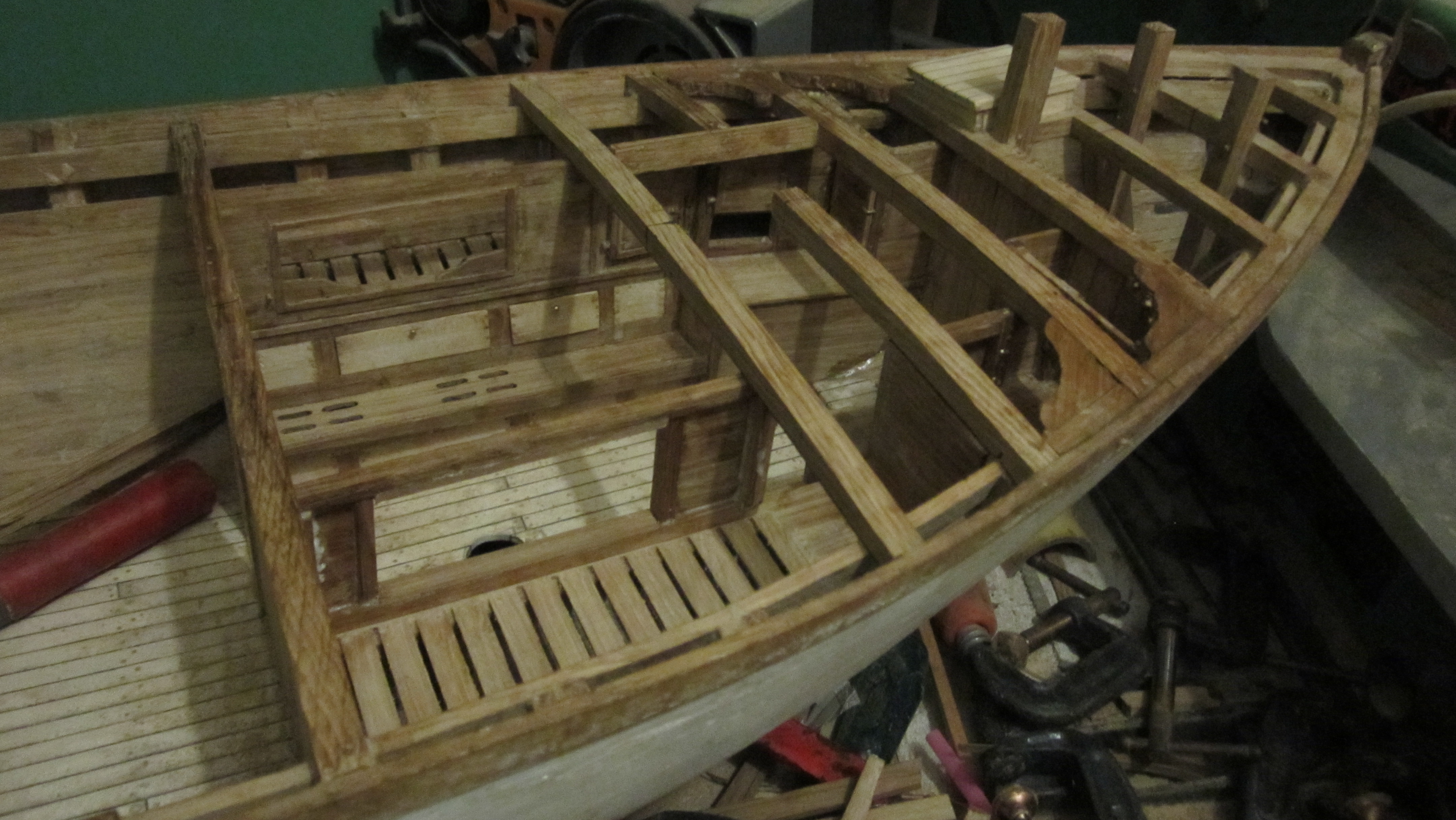

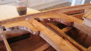

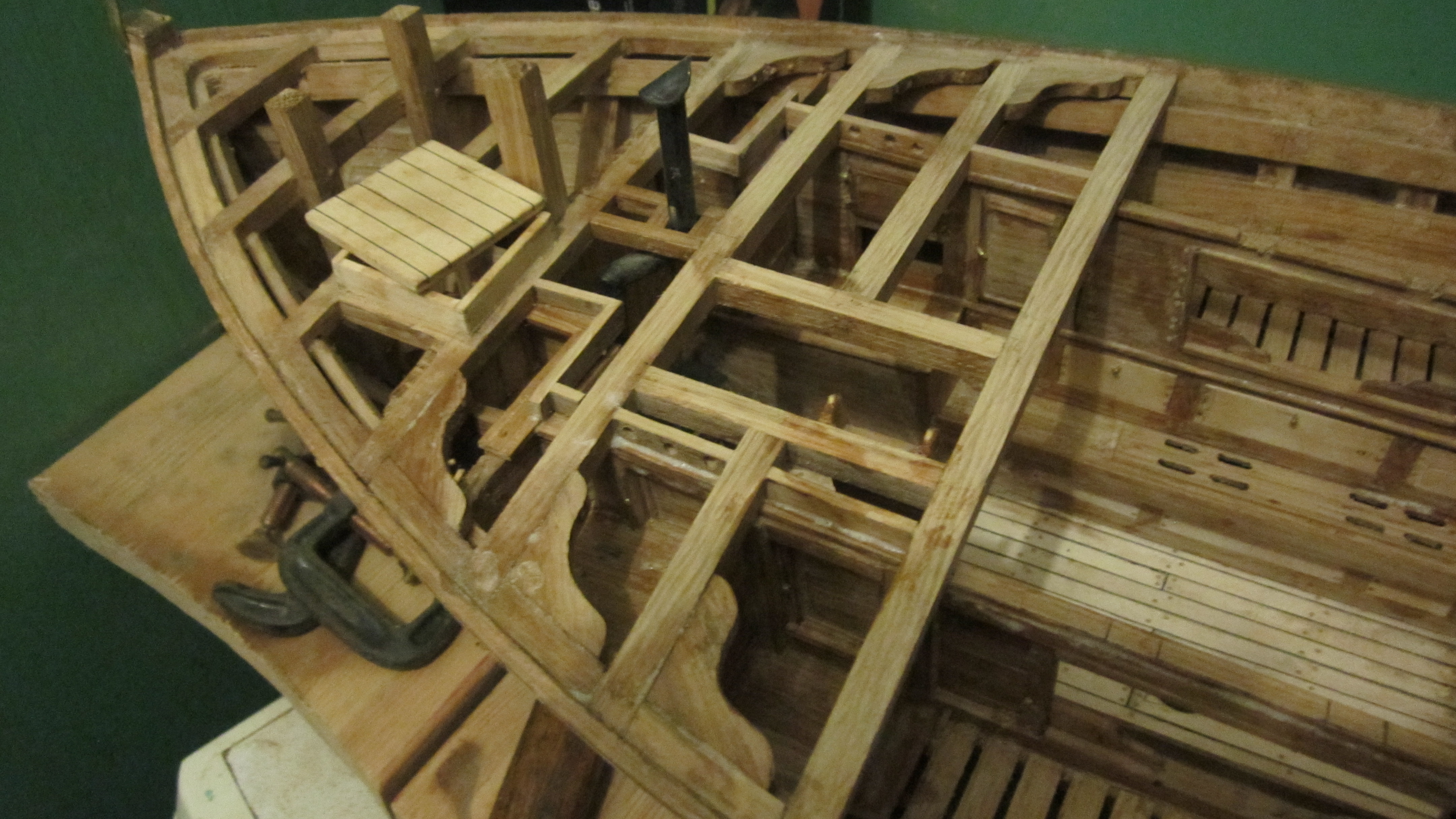

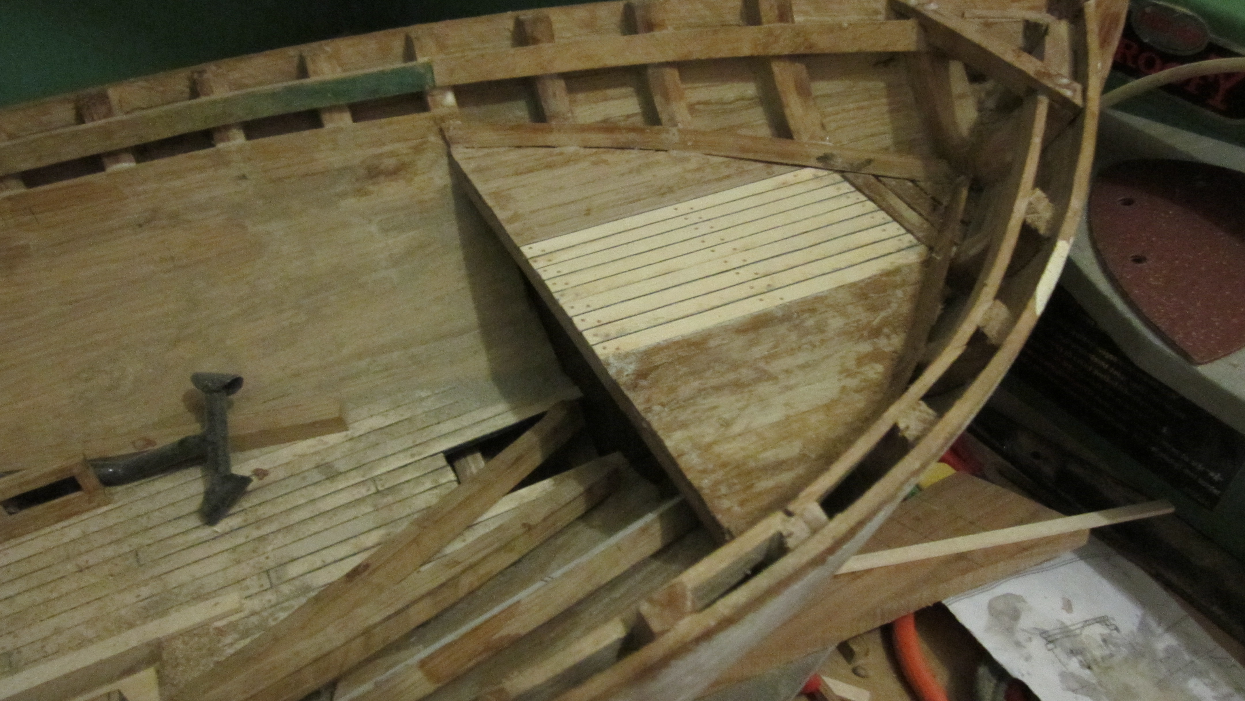

Oversiktsbilde. Har festet flere deksbjelker med forsterkninger
Litt bedre detaljer
Holderpå med den andre sengeplassen. Og det er blitt kappet den ene bjelken grunnnet at det blir en luke der med trapp for å komme ned.
Har ikke festet de 2 nærmeste bjelkene. Det skjer når innredningen er ferdig, ellers får jeg ikke plass til å jobbe.
Men det går fremover..

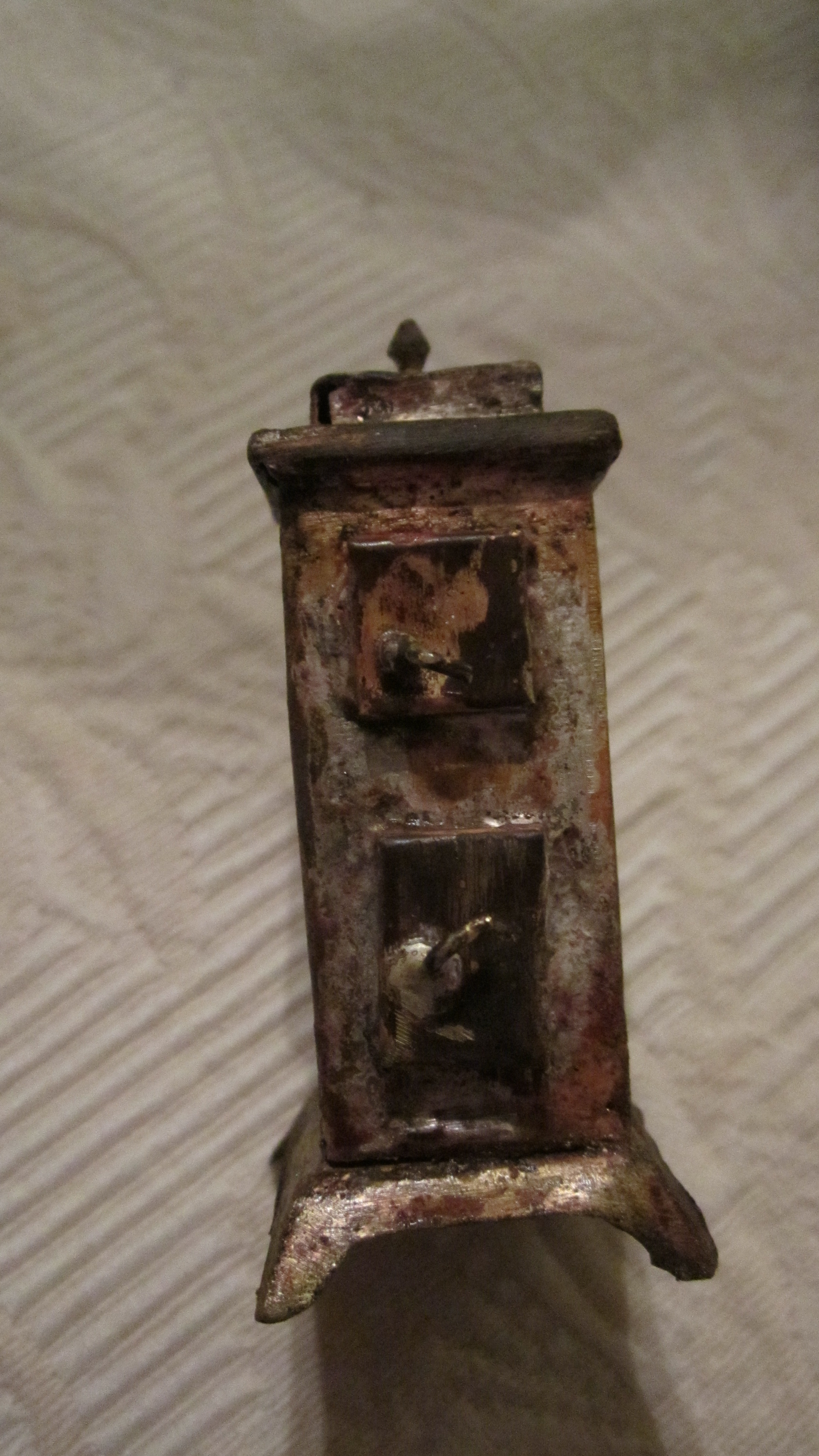

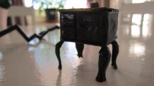

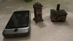

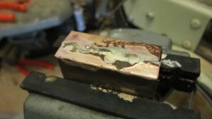

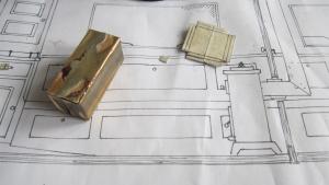

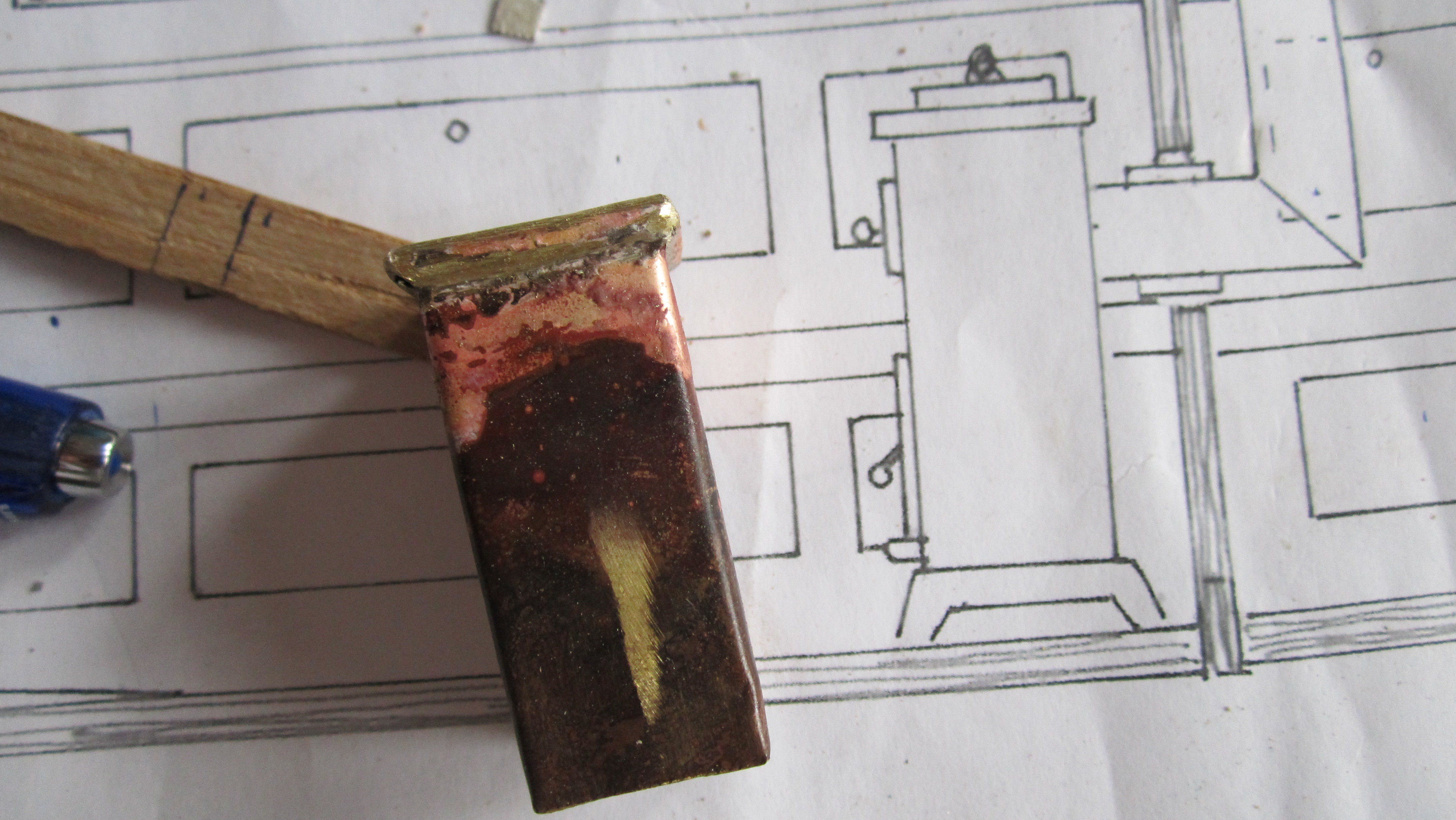

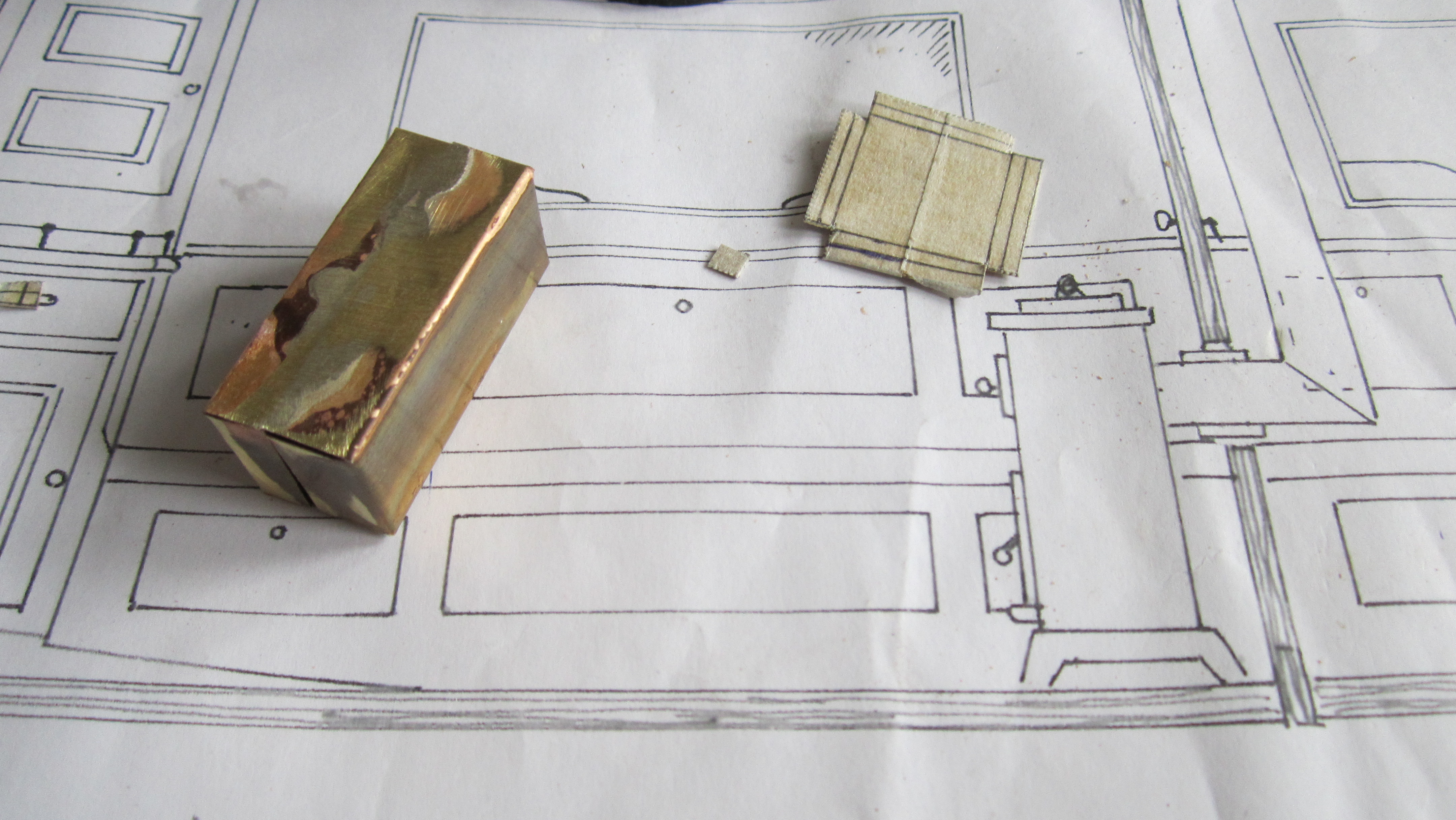

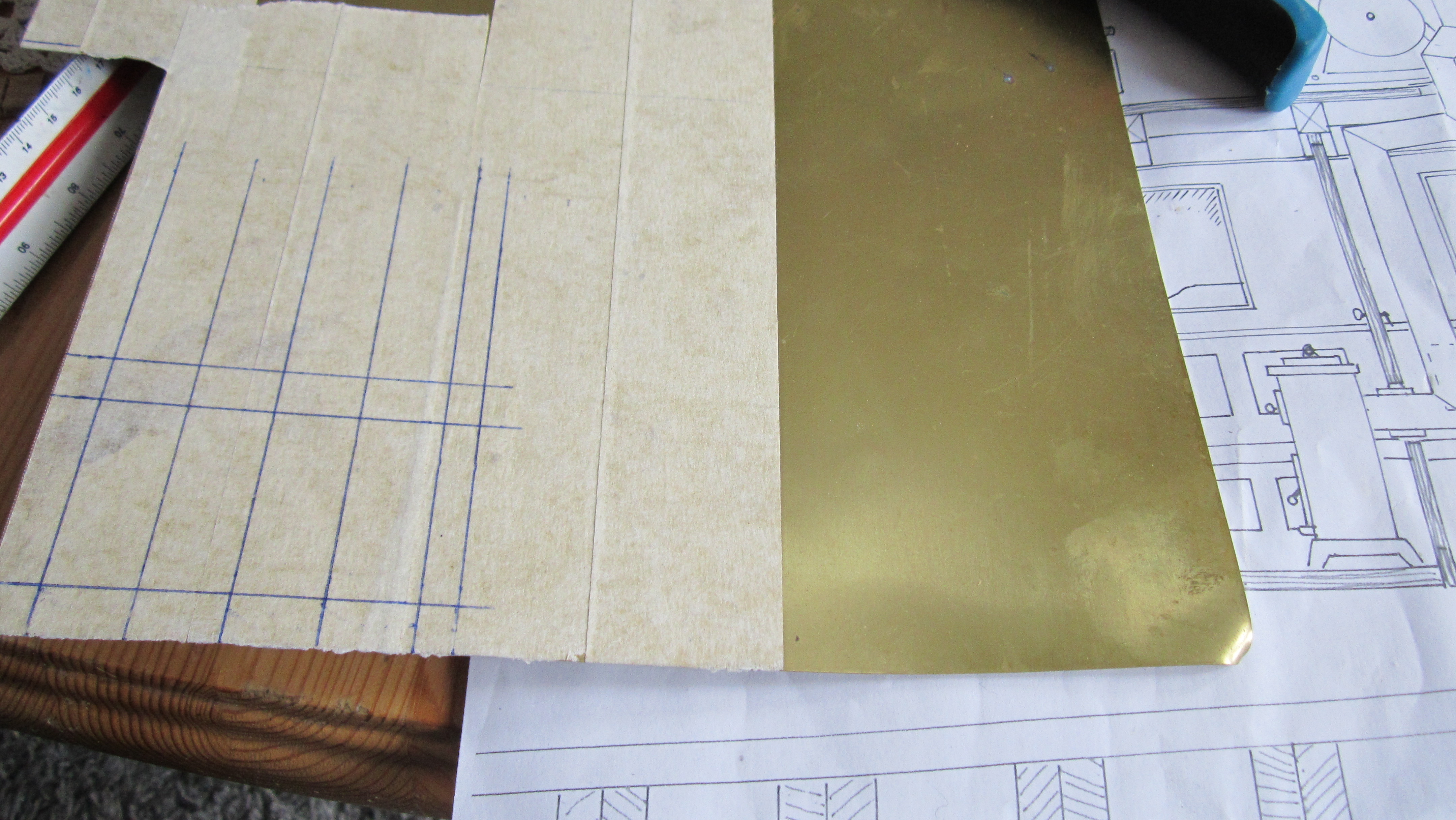

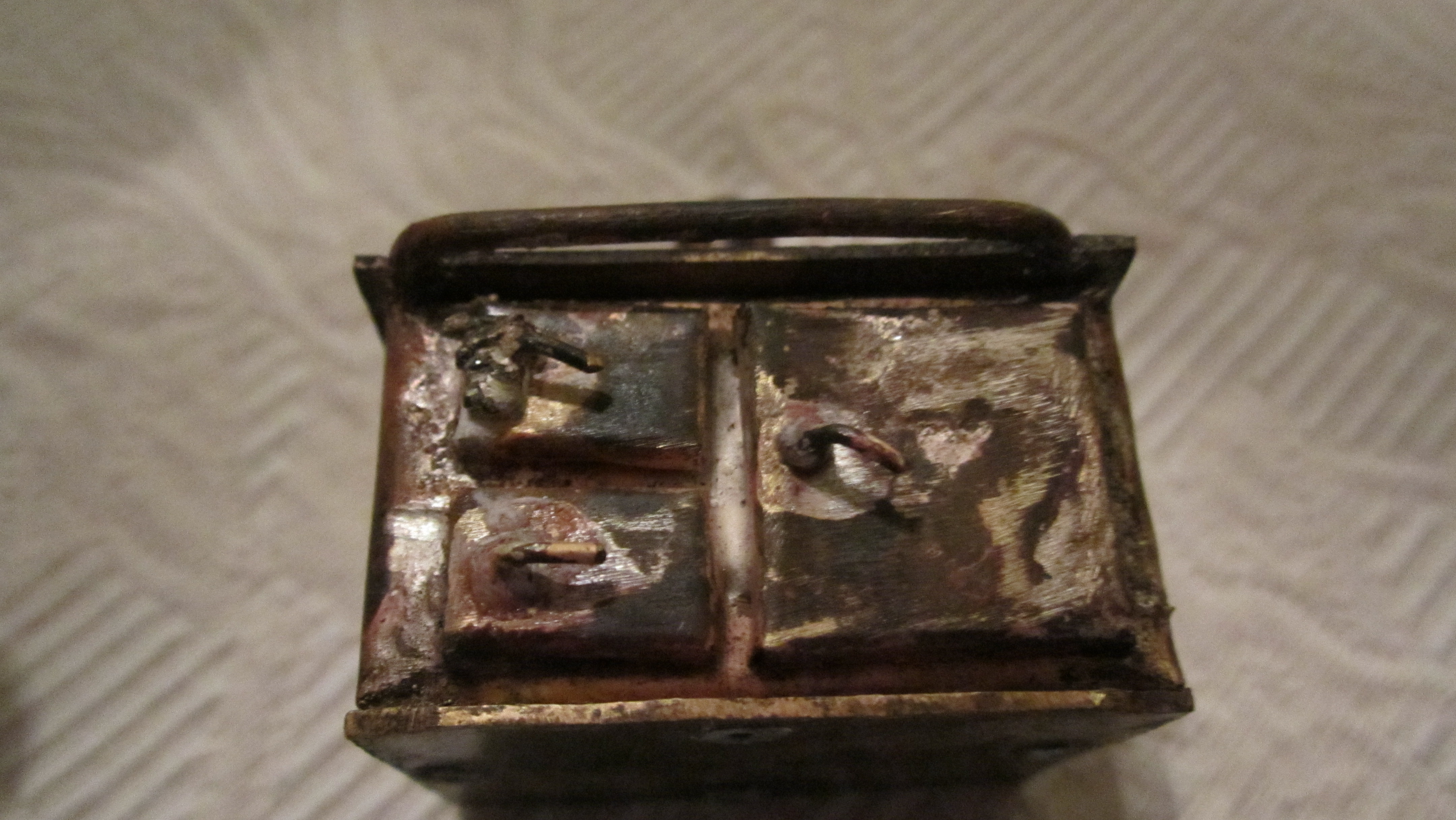

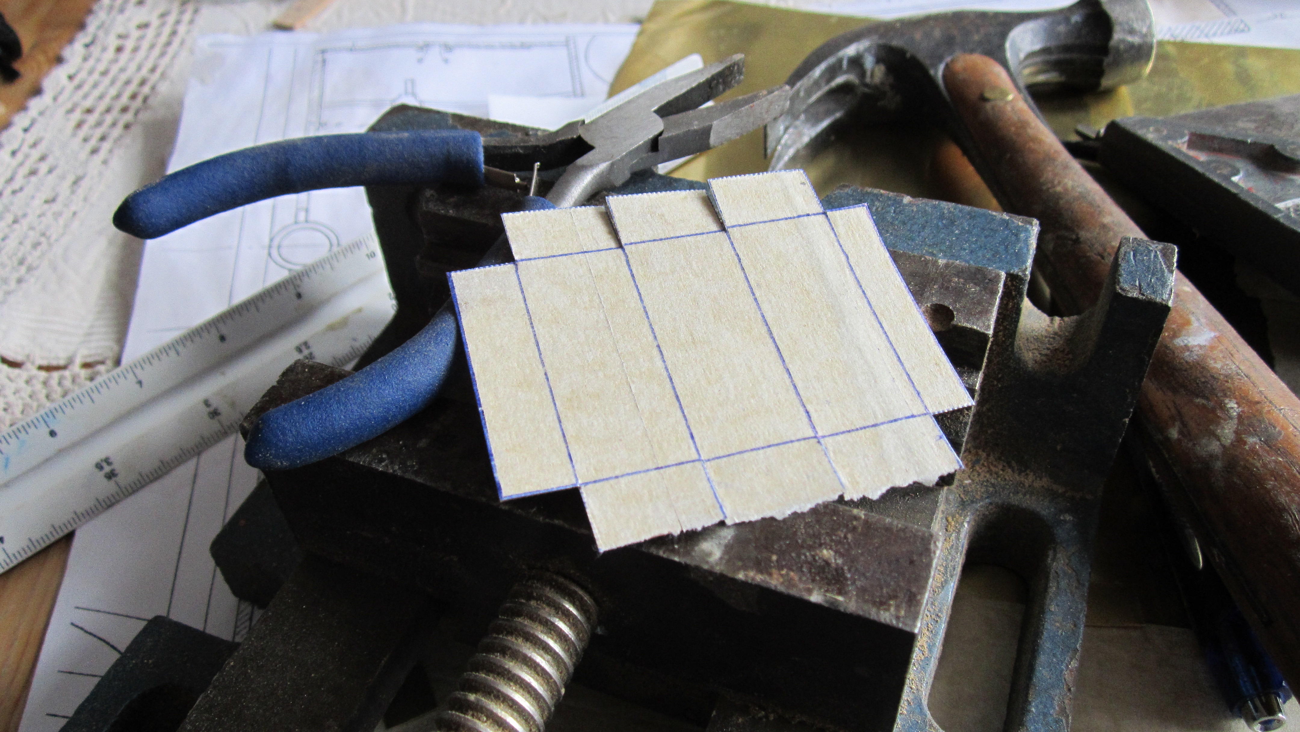

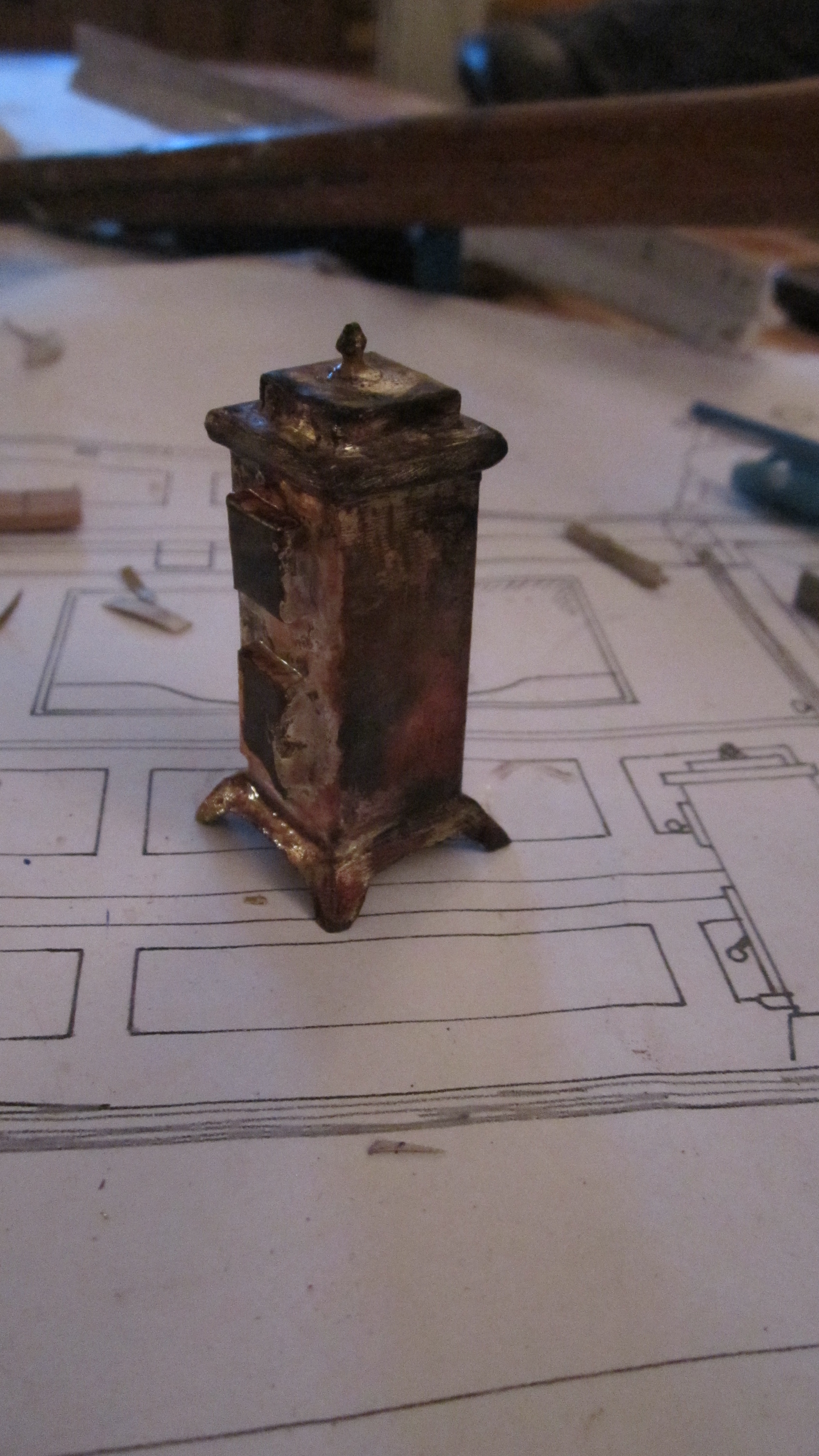

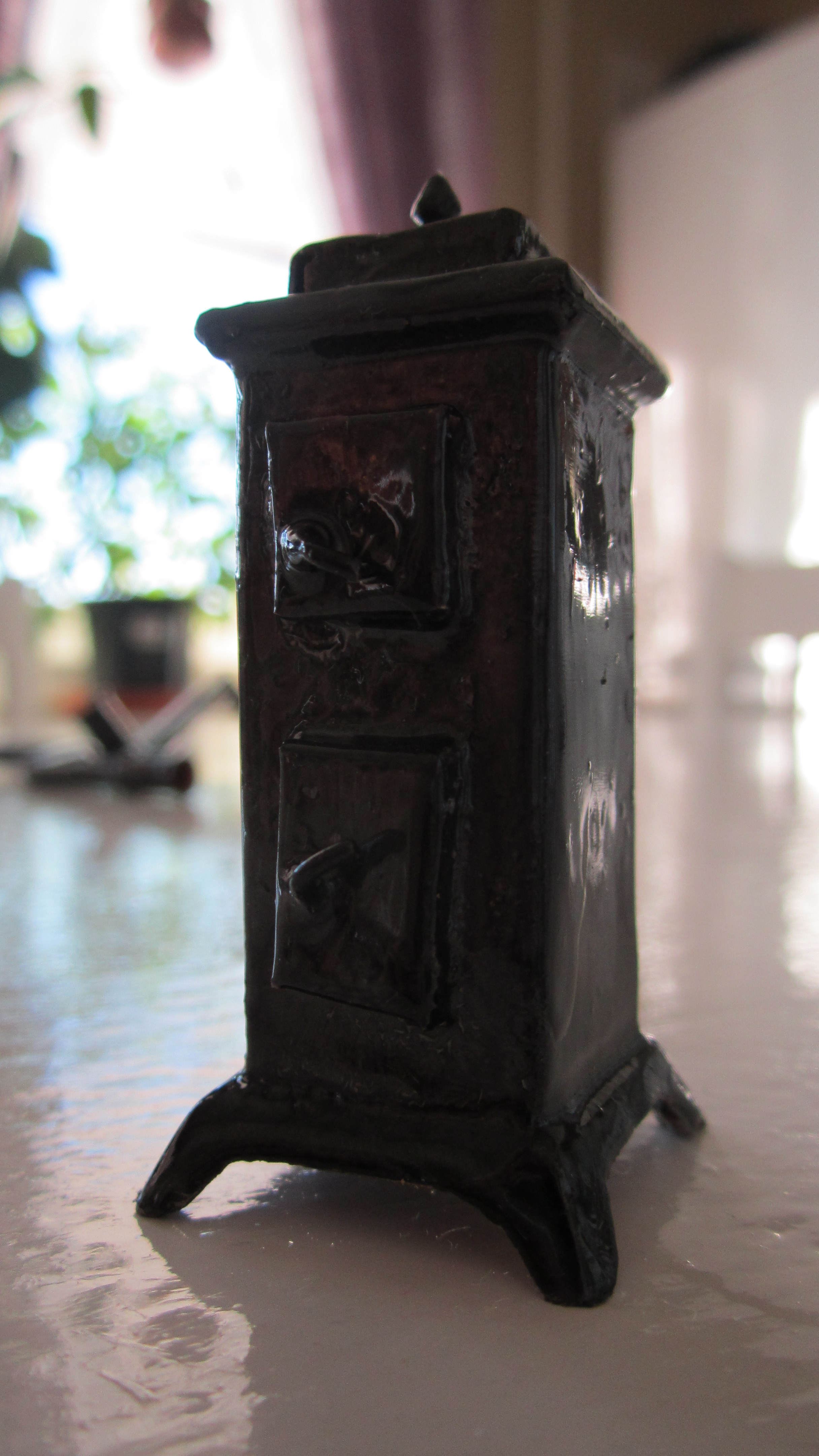

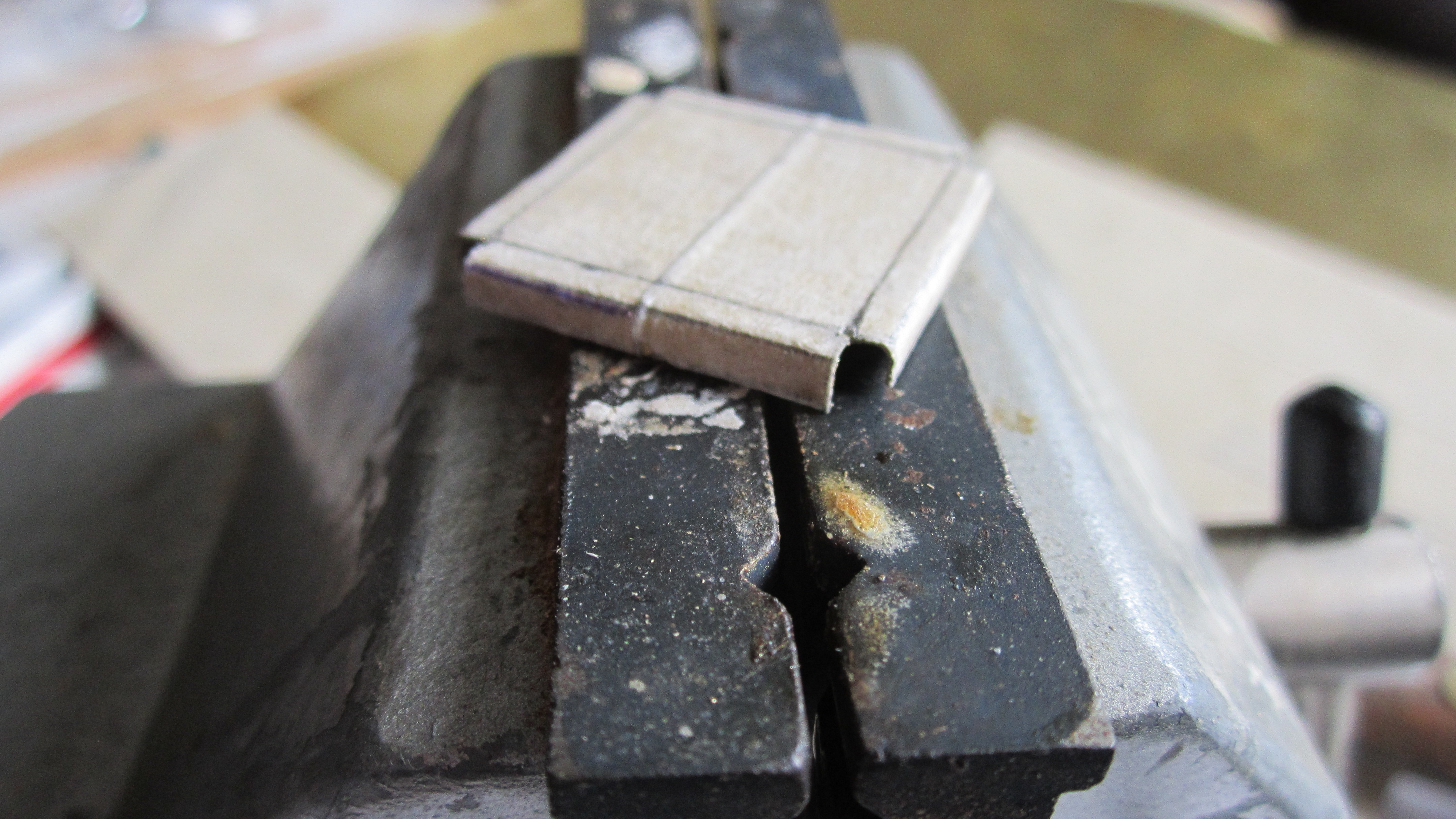

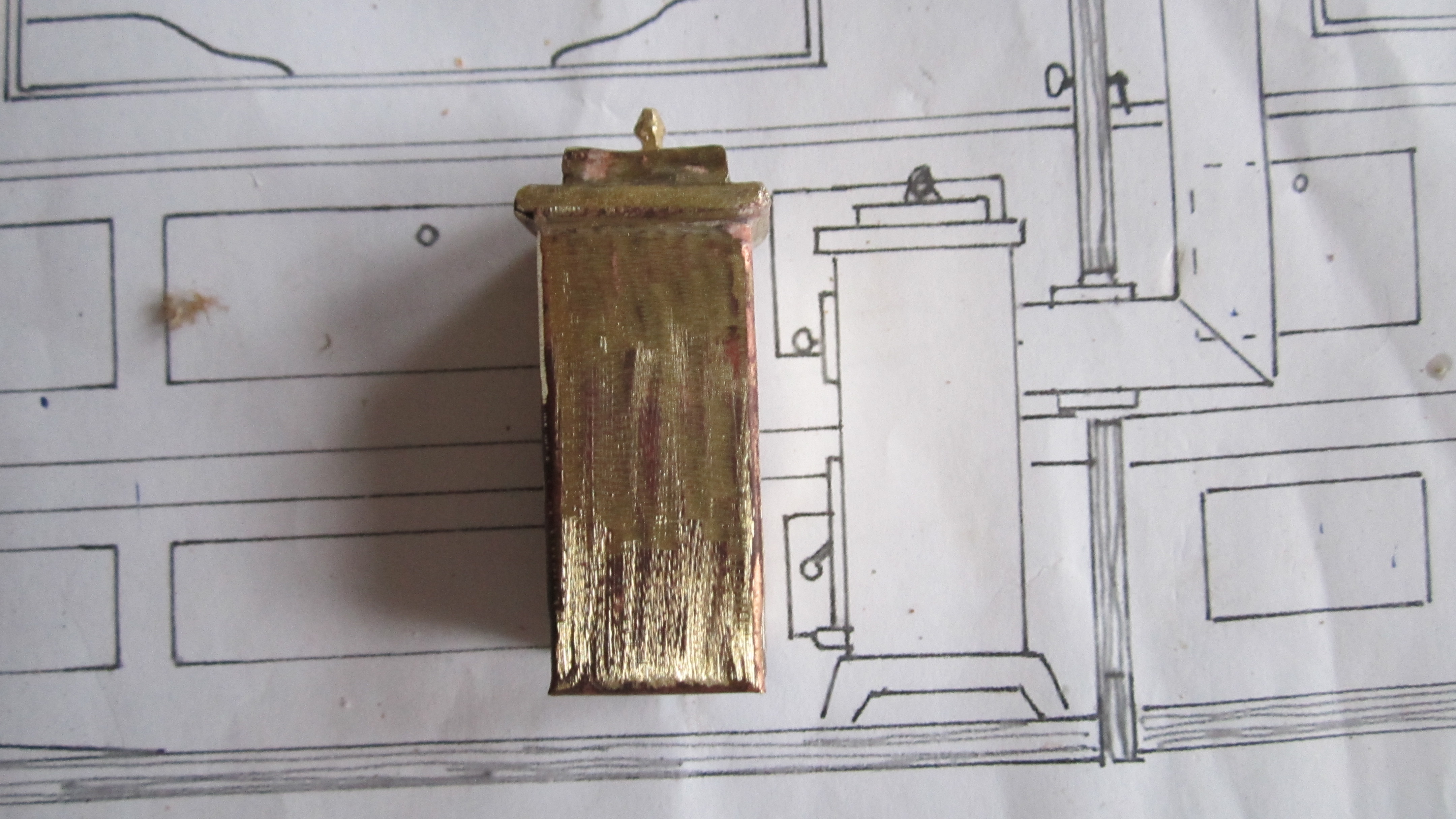

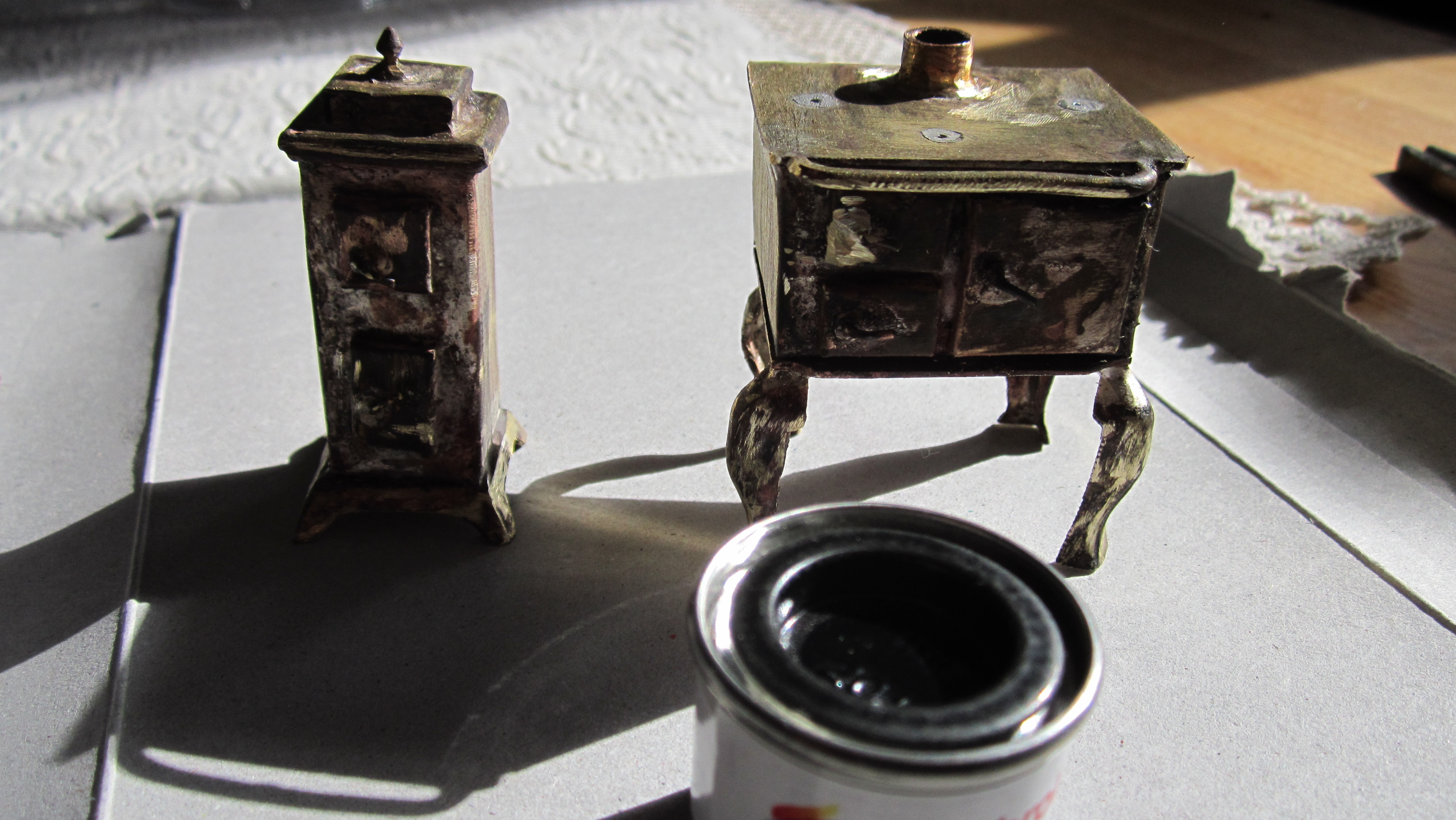

Denne gangen bestemte jeg meg for å lage en komfyr og en vedovn/ koks
Ble da laget av messing tynnplate på 0,3mm og litt 1mm.
Delene ble loddet med sølvlodding.
post-102329-0-12311600-1363984741_thumb.jpg post-102329-0-76045100-1363984754_thumb.jpg
post-102329-0-06369500-1363984769_thumb.jpg post-102329-0-93366600-1363984780_thumb.jpg
post-102329-0-94951200-1363984792_thumb.jpg post-102329-0-64263800-1363984805_thumb.jpg
post-102329-0-13234000-1363984817_thumb.jpg post-102329-0-92398000-1363984828_thumb.jpg
post-102329-0-60376400-1363984840_thumb.jpg post-102329-0-23977600-1363984853_thumb.jpg
post-102329-0-63310900-1363984865_thumb.jpg post-102329-0-23104500-1363984878_thumb.jpg
Er ikke helt ferdig da komfyren skal få ben og delene skal lakkeres svart.

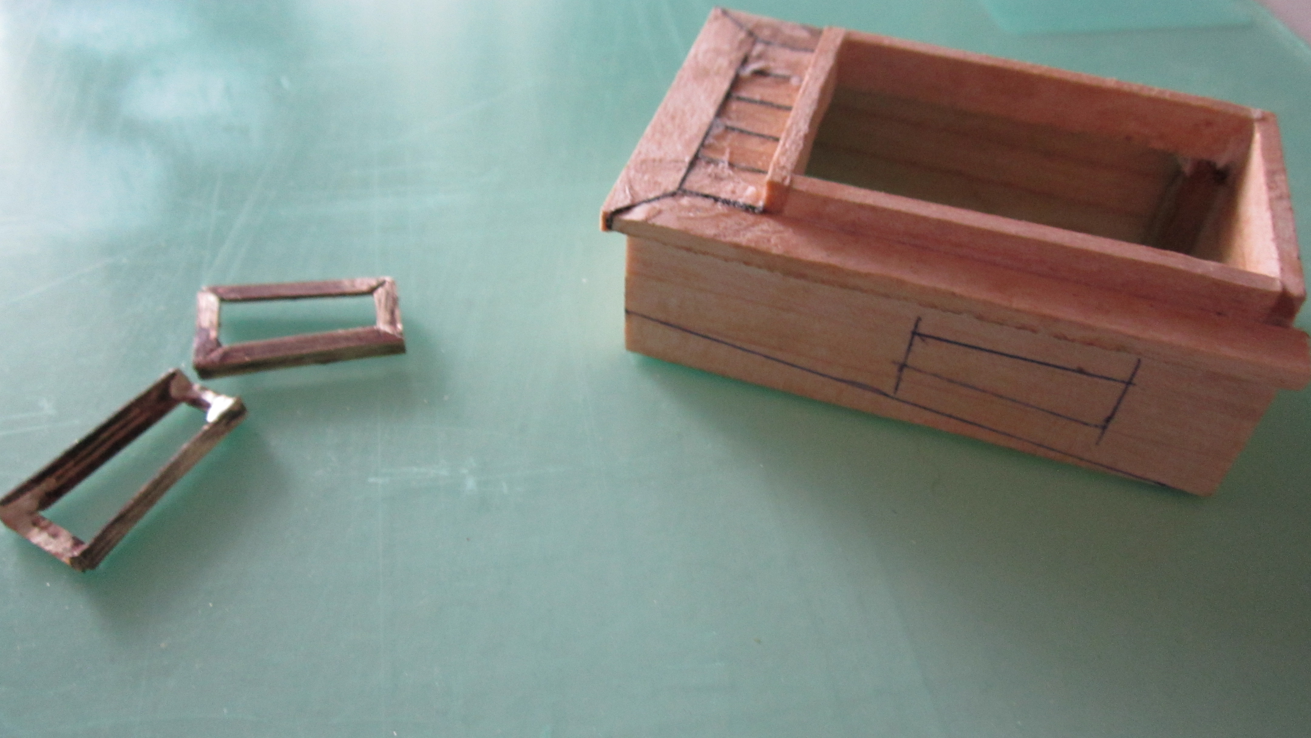

Men jeg har holdt på med litt knoting for å lage trapp og tette mellomrommmet mellom innredning og underkant dekk.
post-102329-0-17599700-1368180736_thumb.jpg post-102329-0-90429900-1368180746_thumb.jpg

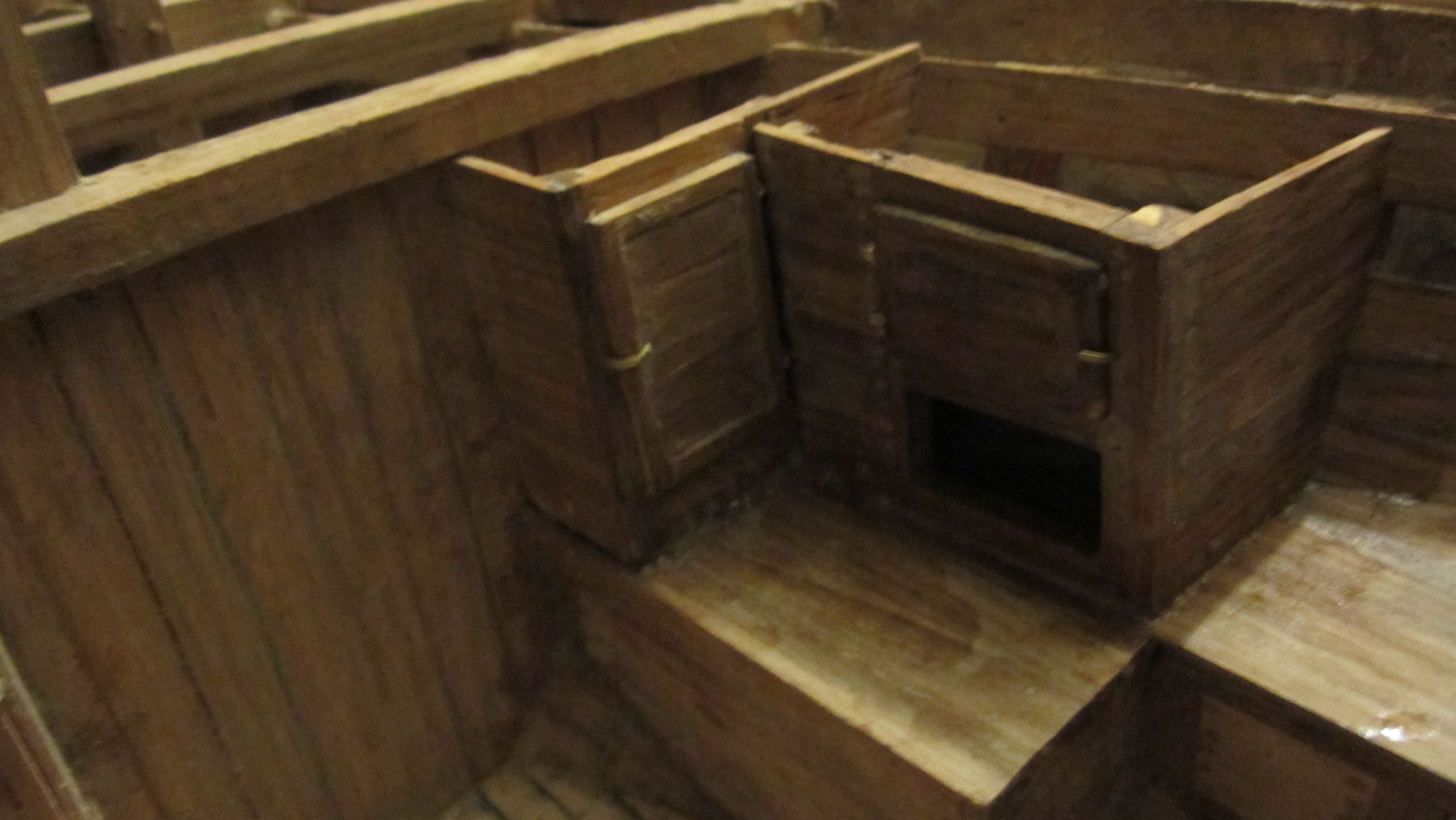

Fant ut at det var best at jeg jobbet vidre fra akterenden for å lage styrebrønn for å kunne få plass til all innredningen.

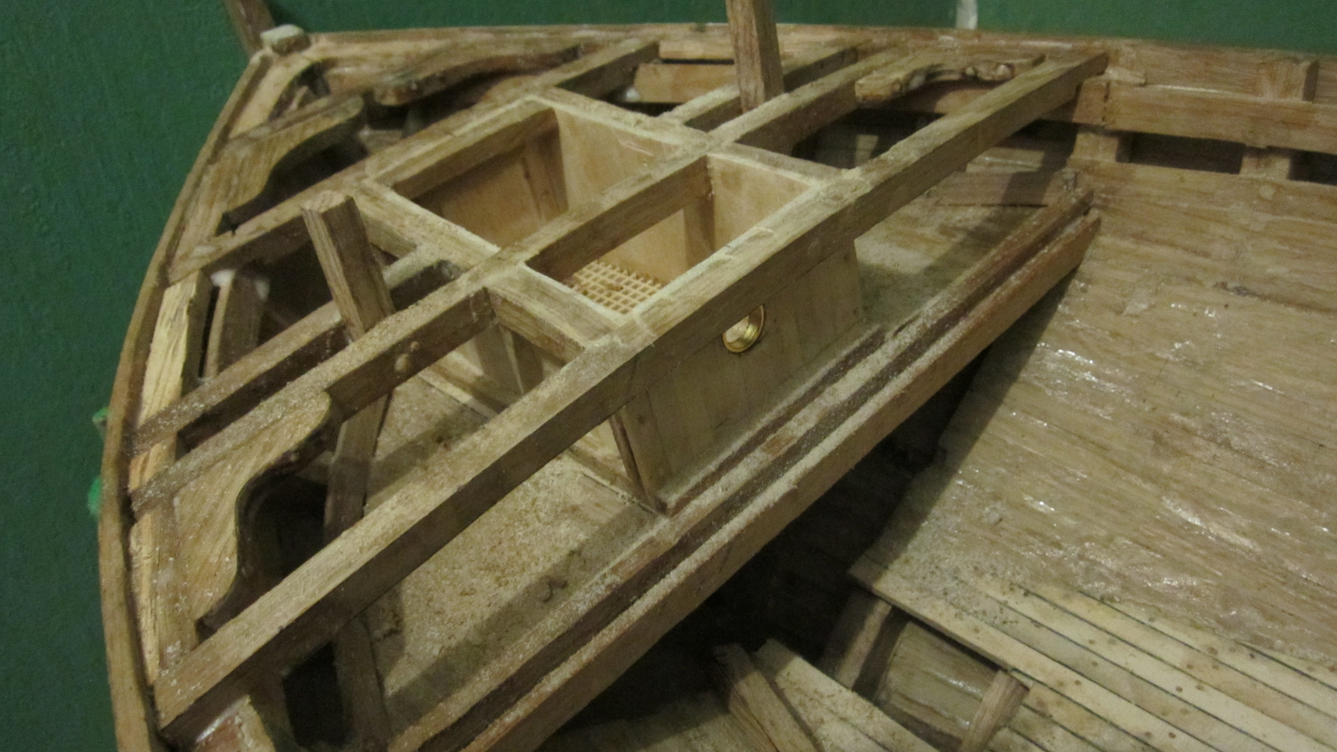

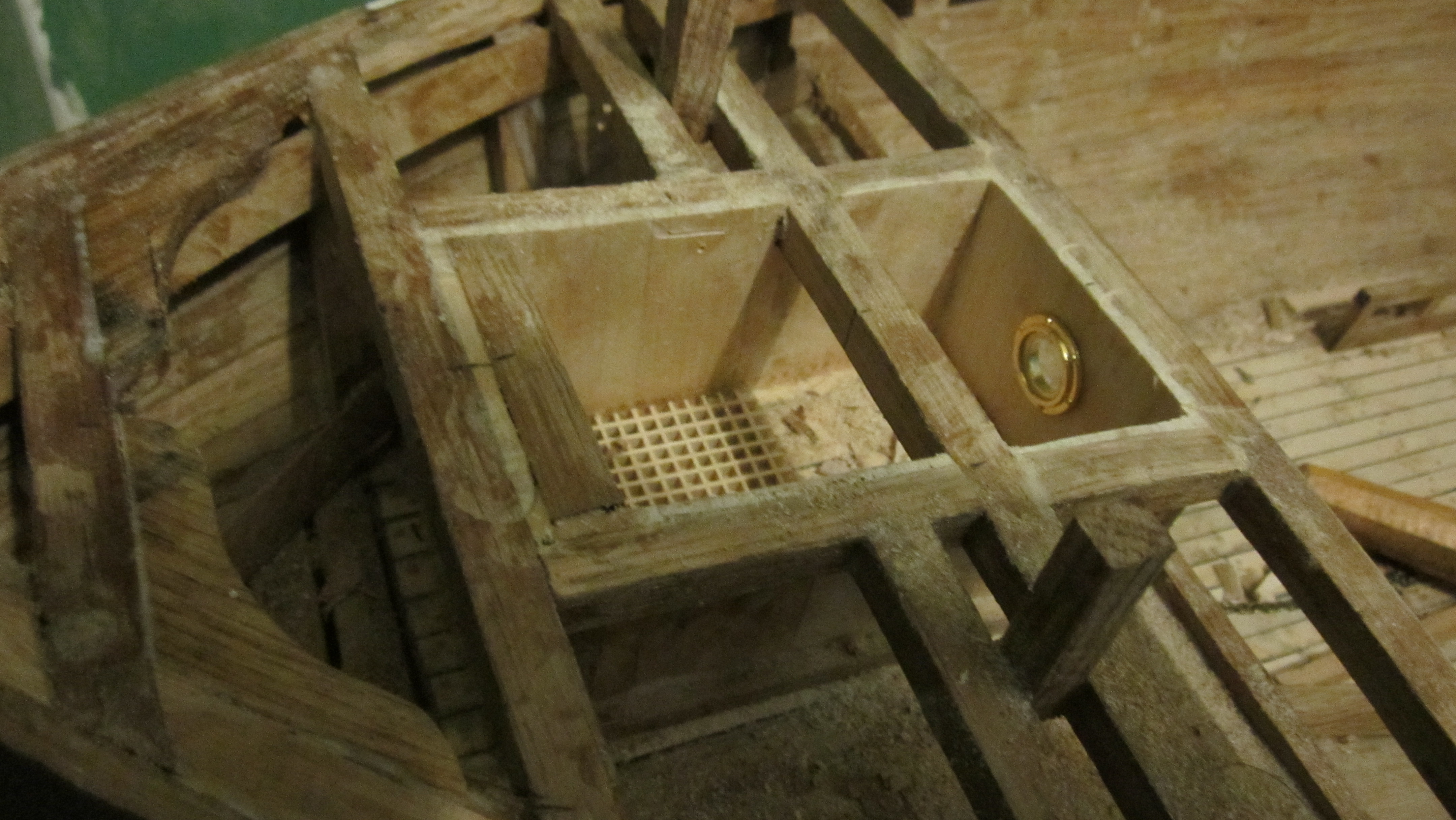

Er nesten ferdig med akterenden, med styrbrønn. I den skal det være en ventil slik at man kan se på et kompass som er på innsiden. Har fått montert det her med et hull på 14 mm

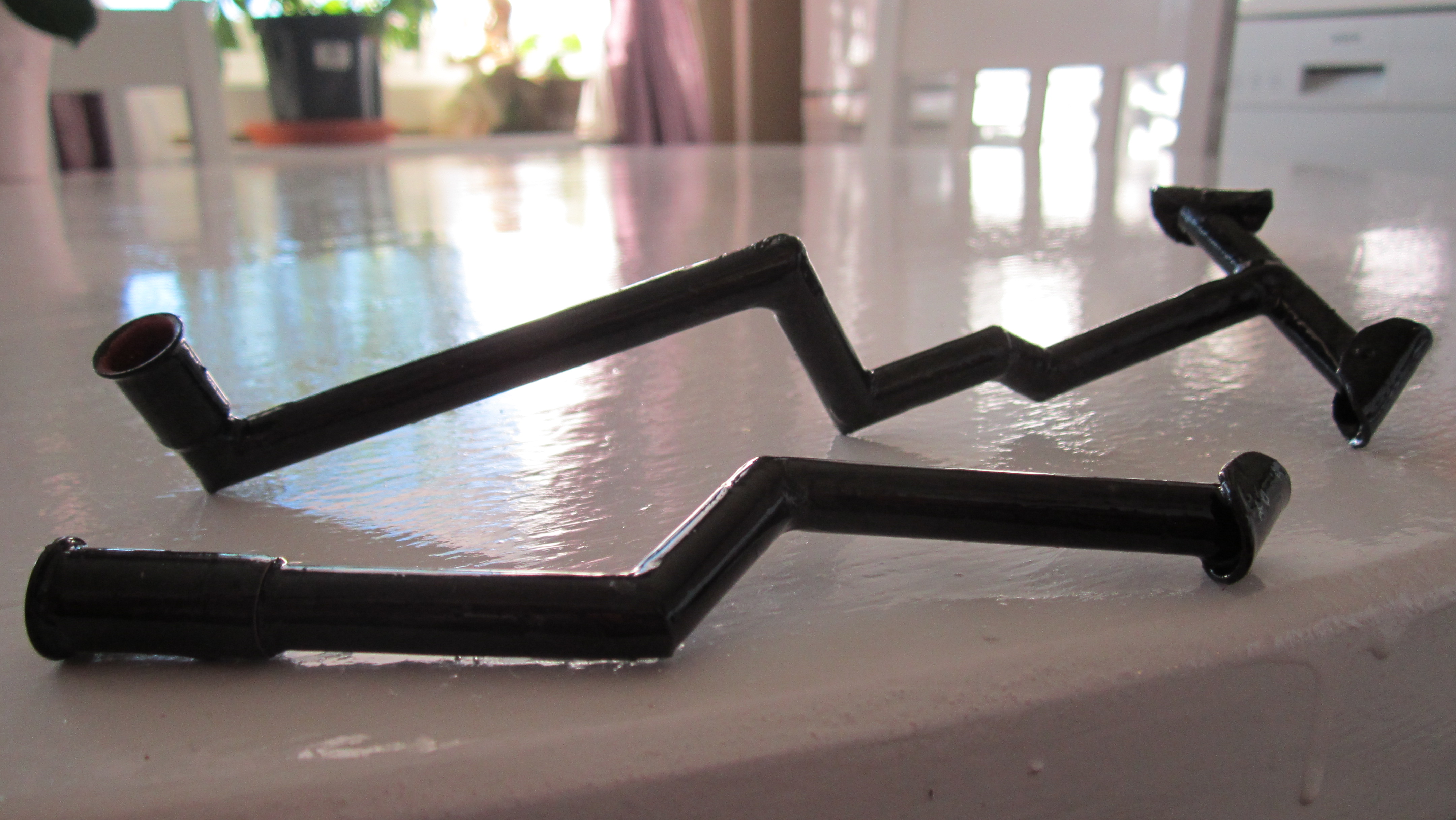

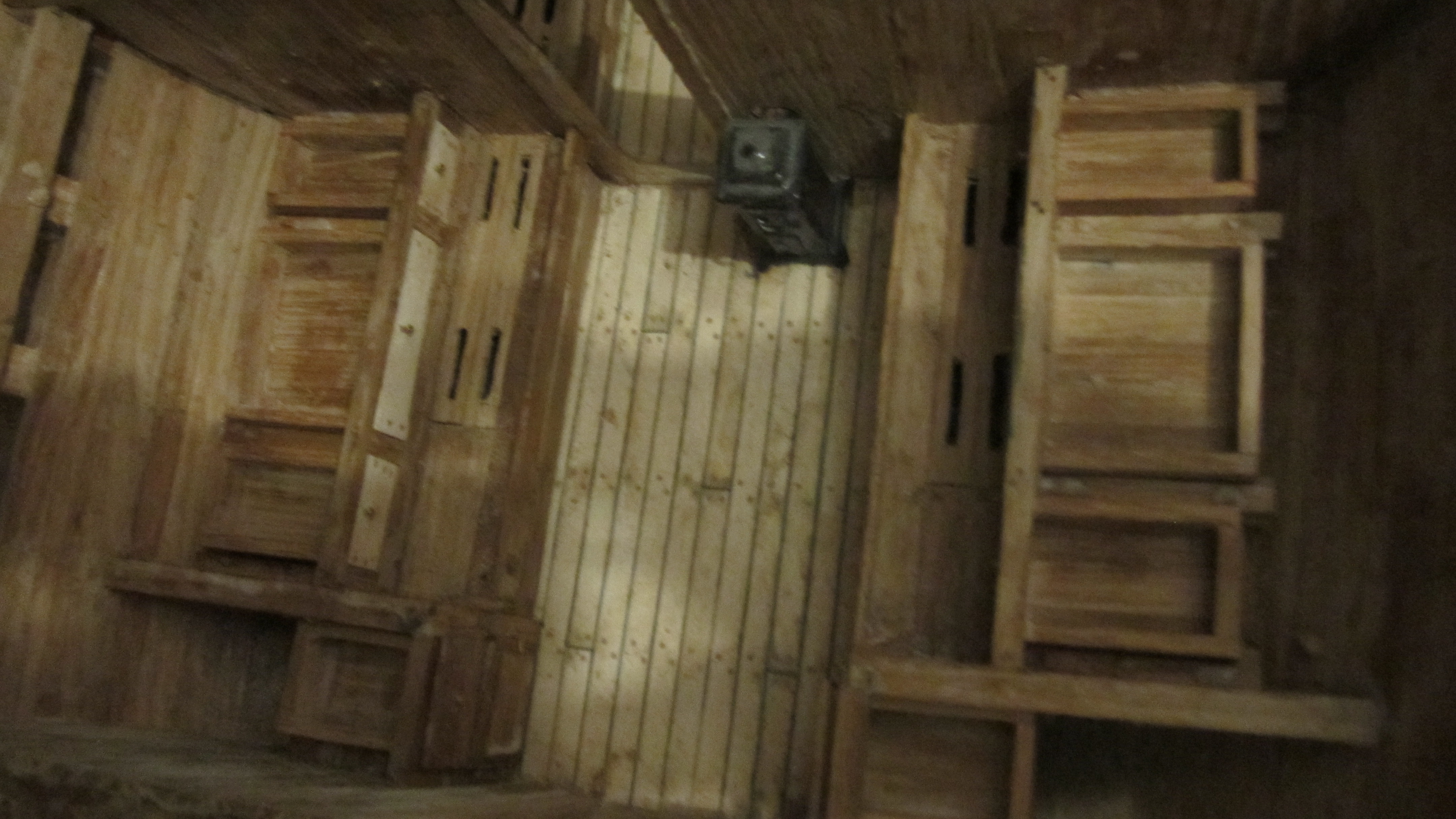

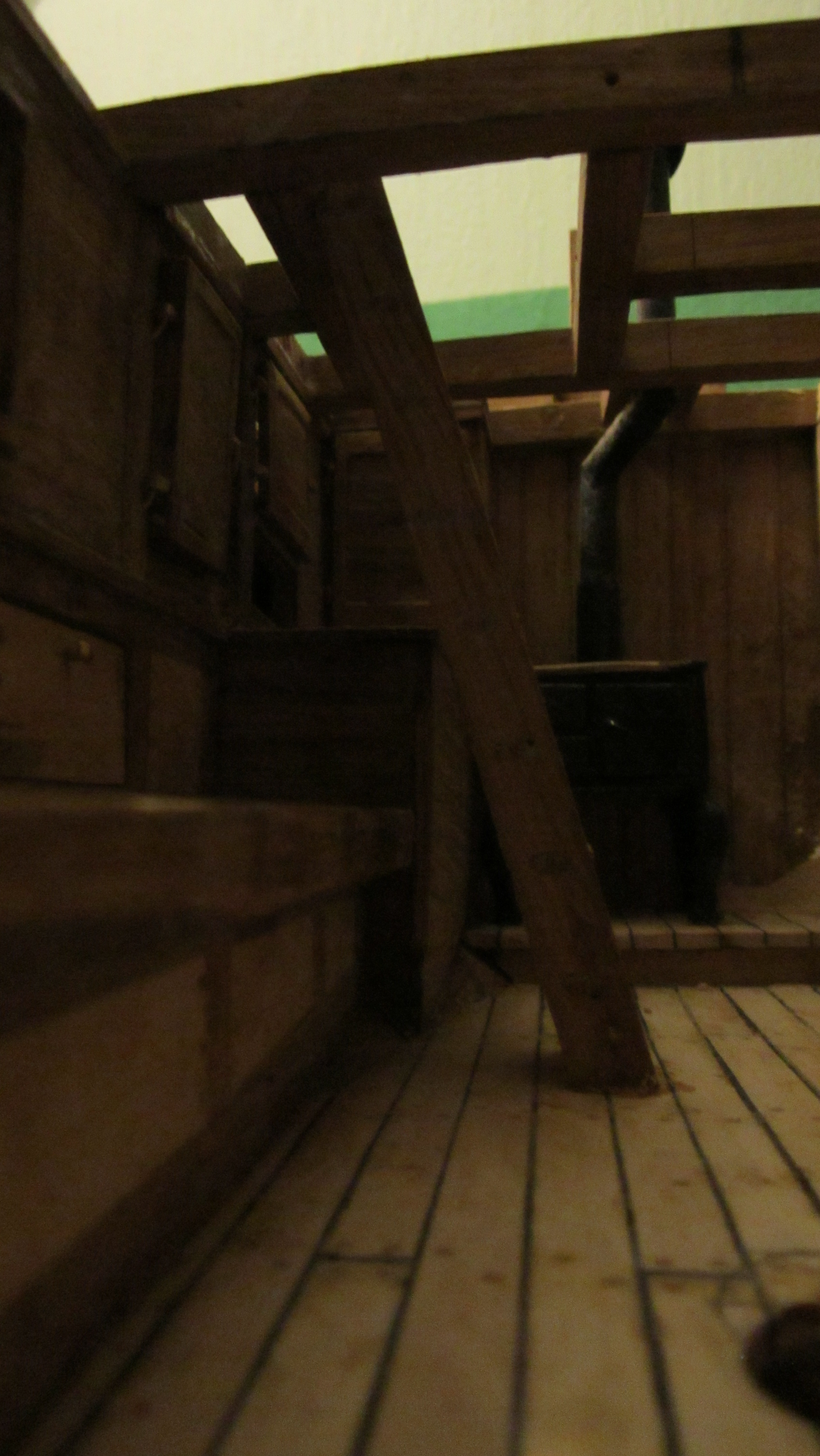

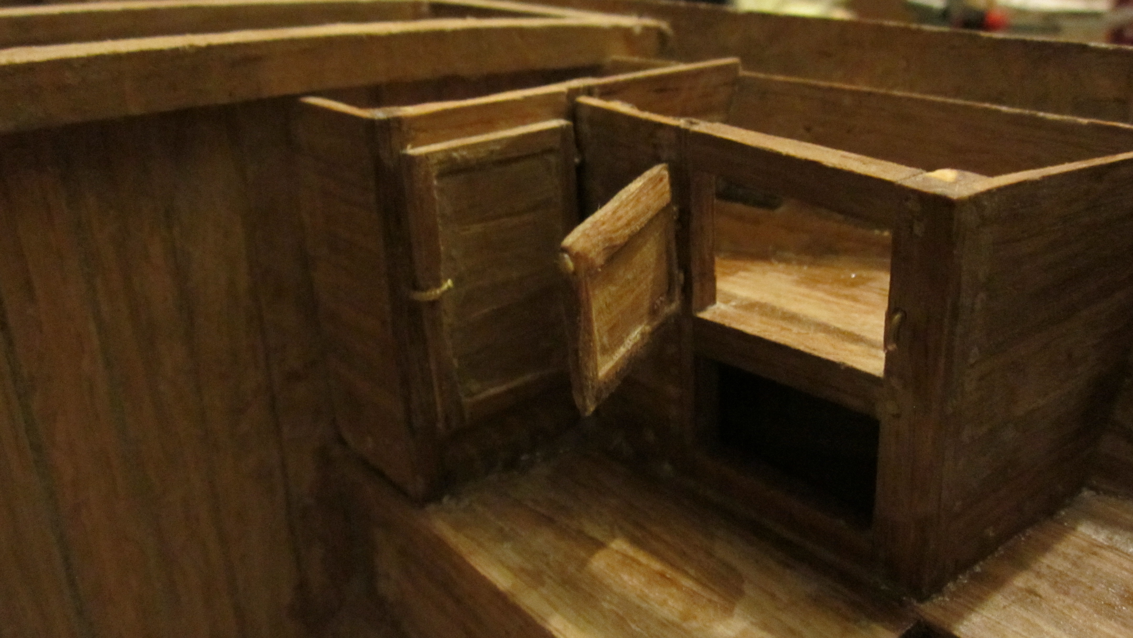

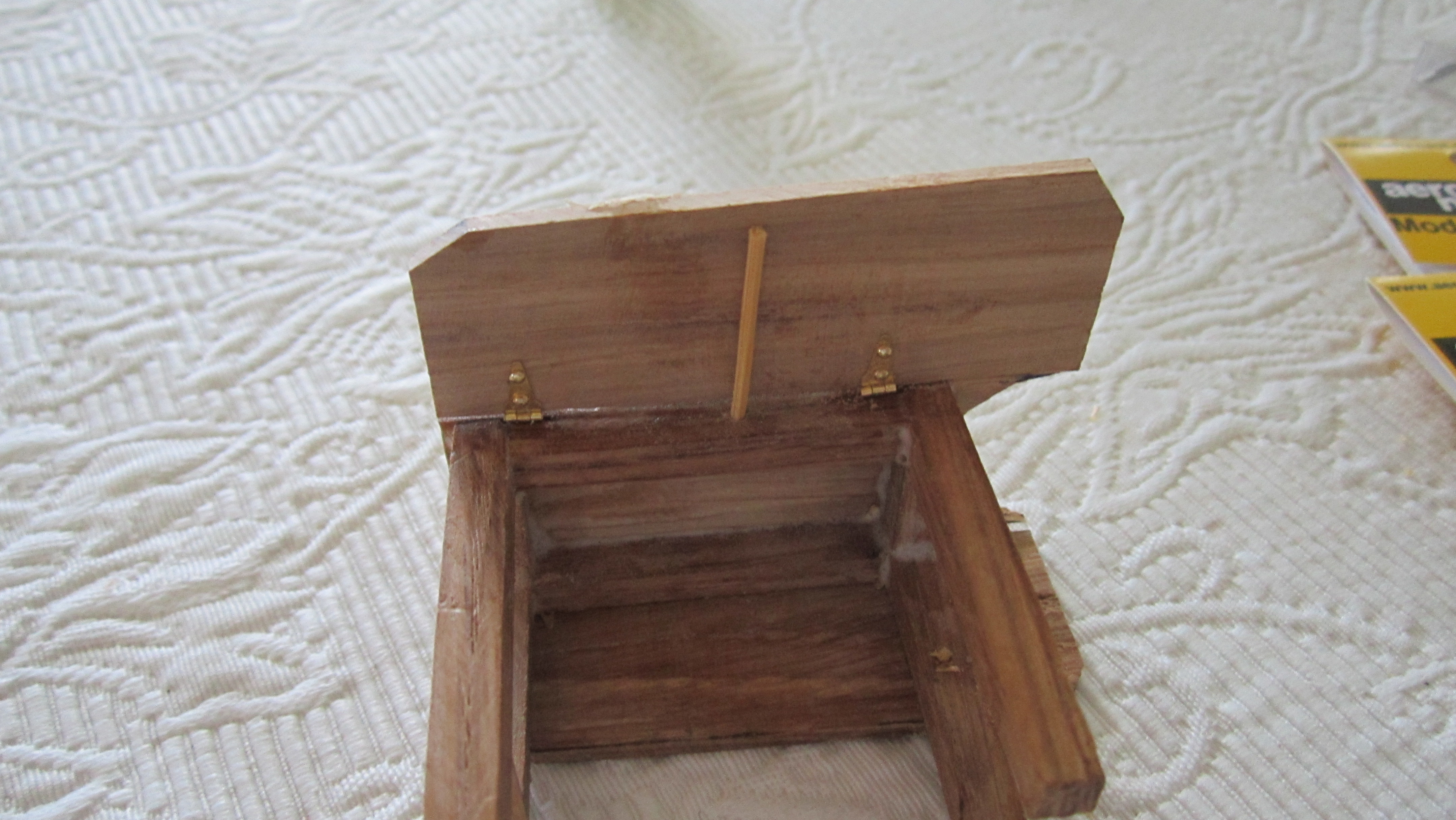

Det er også montert et sotrør fra vedovnen

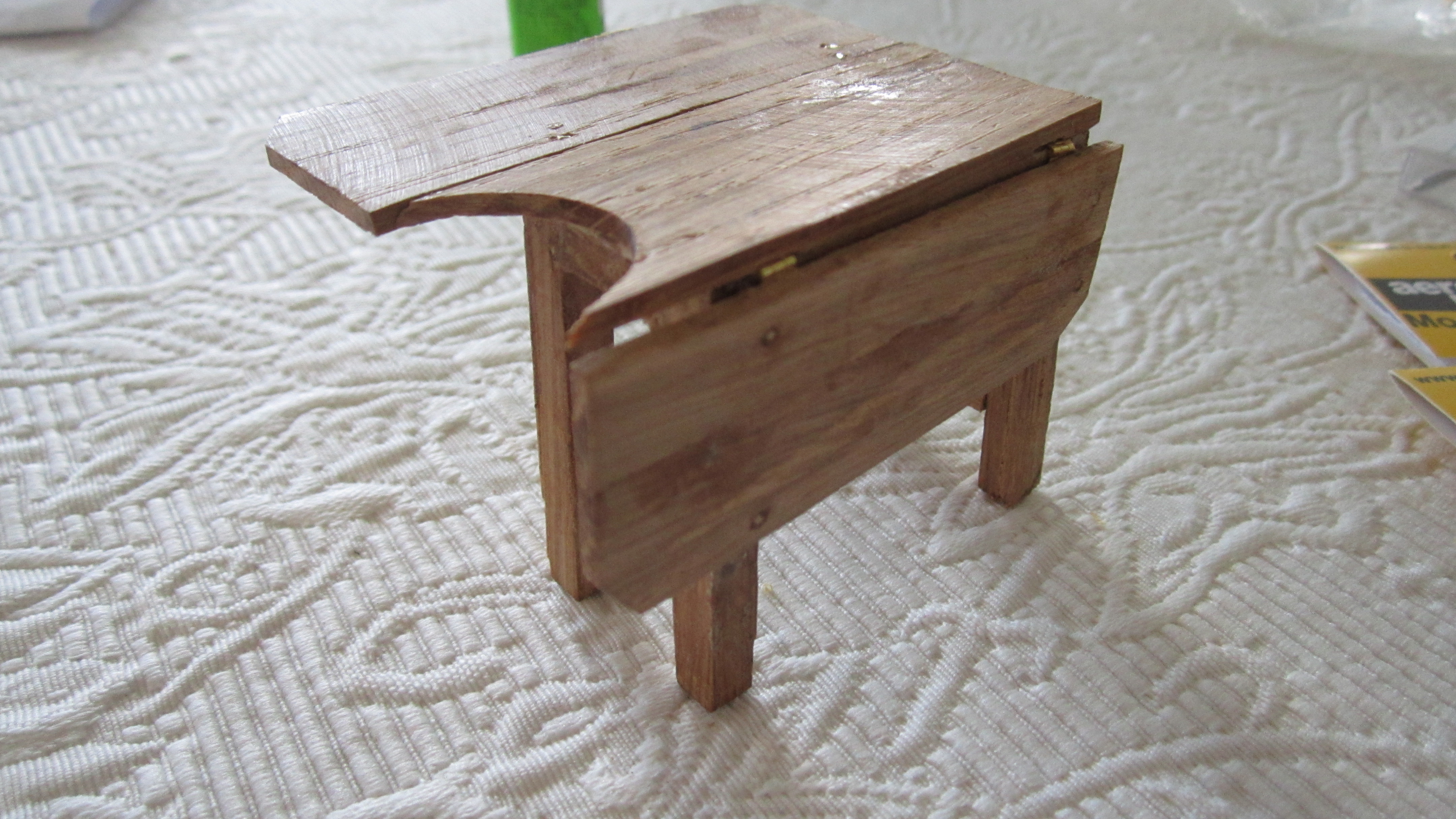

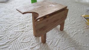

og bordet er ferdig satt på plass med hengsler på klaffene.
post-102329-0-02203300-1370882983_thumb.jpg post-102329-0-30664800-1370882995_thumb.jpg
Brukte spiker med en dimmensjon på 0,7 mm
post-102329-0-56293600-1370883008_thumb.jpg Her er det påbegynt en skillevegg til.

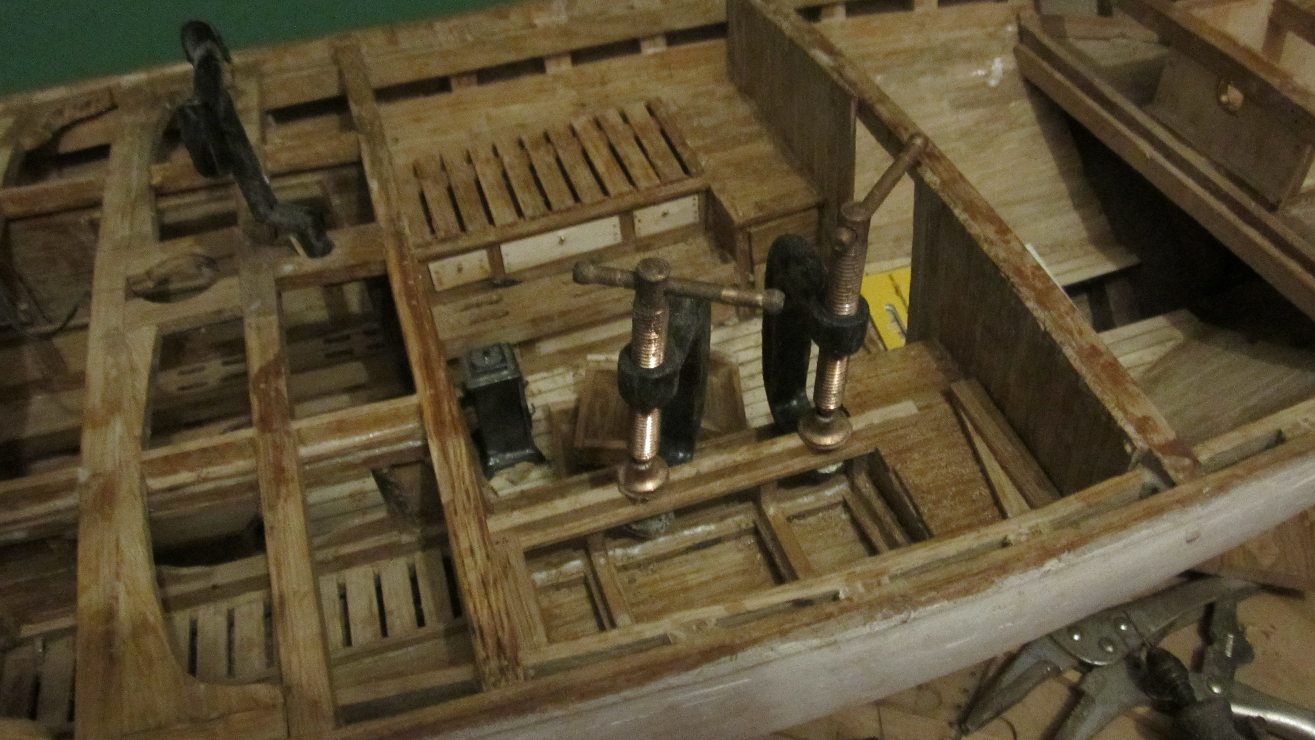

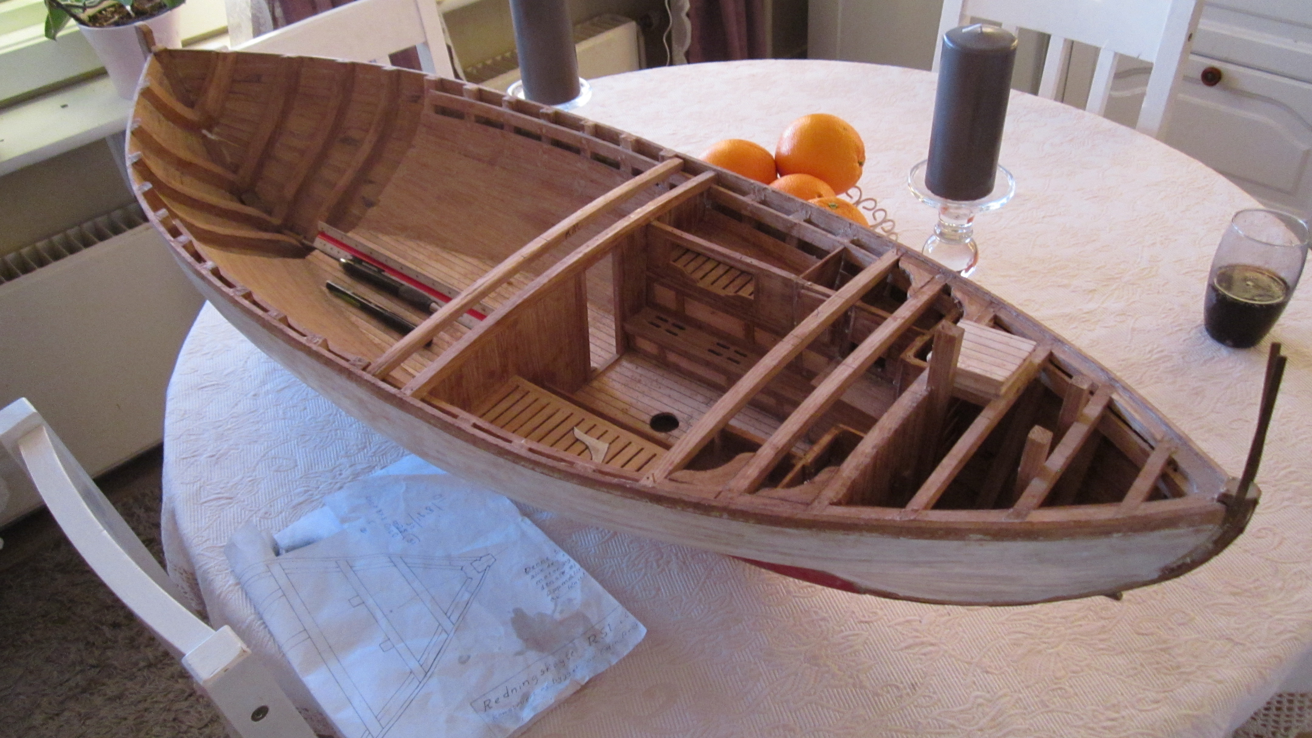

Kommet litt lenger.
Begynner å mangle materialer, så jeg må en tur til Halden snart for å splitte opp litt til.
Begynner å bli litt trangt å komme til med Dremmelen, så jeg har begynt å lage delene i større moduler.

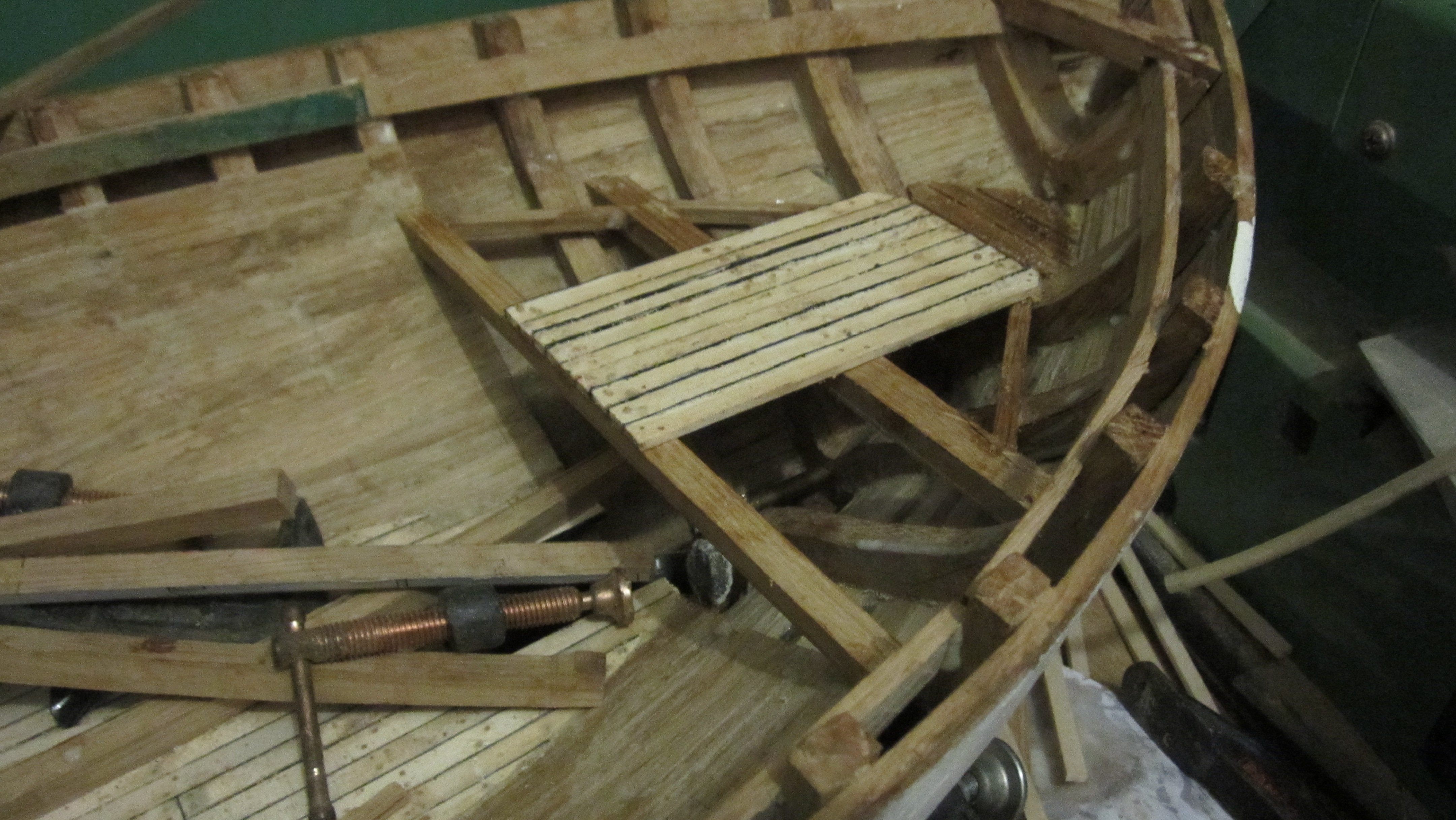

post-102329-0-02350200-1371931822_thumb.jpg post-102329-0-29855100-1371931834_thumb.jpg
Dette er da sitteplassene. Helt lik det som jeg har laget tidligere.
