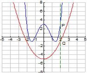

Lena77 Skrevet 24. februar 2010 Skrevet 24. februar 2010 Hei, jeg skal hjelpe ei venninne med innleveringen til i morgen, men begge to er på villspor. Håper noen kan hjelpe oss. oppgaven går ut på: på grafen ses funksjonene: f(x) = x^4-4x^2+3 og g(x)= x^2 - 5. Linjen mellom ligningen x= k, skjærer de to grafer i punktene P og Q. Bestem k slik at avstanden mellom PQ blir minst. hvordan skal man da egentli finne k? det er jo den vertikale aymptoten? håper noen kan hjelpe
Torbjørn T. Skrevet 24. februar 2010 Skrevet 24. februar 2010 De skal finne den verdien for x som er slik at avstanden mellom punkta P og Q er minst mogeleg, P ligg på f(x), Q ligg på g(x). Det som er nøkkelen her, er å sjå at avstanden mellom P og Q, er differansen mellom funksjonsverdiane til f(x) og g(x). Med andre ord, du vil finne den verdien for x som gjer at f(x) - g(x) er minst mogeleg. Veit du kva du gjer for å finne minimums- eller maksimumsverdien til ein funksjon? (Og x=k er for den saks skuld ingen asymptote, det er berre ei rett linje.)
Lena77 Skrevet 24. februar 2010 Forfatter Skrevet 24. februar 2010 De skal finne den verdien for x som er slik at avstanden mellom punkta P og Q er minst mogeleg, P ligg på f(x), Q ligg på g(x). Det som er nøkkelen her, er å sjå at avstanden mellom P og Q, er differansen mellom funksjonsverdiane til f(x) og g(x). Med andre ord, du vil finne den verdien for x som gjer at f(x) - g(x) er minst mogeleg. Veit du kva du gjer for å finne minimums- eller maksimumsverdien til ein funksjon? (Og x=k er for den saks skuld ingen asymptote, det er berre ei rett linje.) emm egentli ikke. hvordan finner man finne minimums- eller maksimumsverdien til en funksjon? :/
Torbjørn T. Skrevet 24. februar 2010 Skrevet 24. februar 2010 Du deriverer funksjonen, set den deriverte lik 0, og finn kva x-verdiar det gjeld for. Funksjonen du må derivere her er altso f(x)-g(x). Altso for er differansen mellom f(x) og g(x) på det minste.
Lena77 Skrevet 24. februar 2010 Forfatter Skrevet 24. februar 2010 Du deriverer funksjonen, set den deriverte lik 0, og finn kva x-verdiar det gjeld for. Funksjonen du må derivere her er altso f(x)-g(x). Altso for er differansen mellom f(x) og g(x) på det minste. så jeg må finne den deriverte = 0 på begge to, også differansen av det igjen?
Torbjørn T. Skrevet 24. februar 2010 Skrevet 24. februar 2010 Kikka du i spoileren? og , so . Deriver det siste uttrykket der, og set det lik 0.
