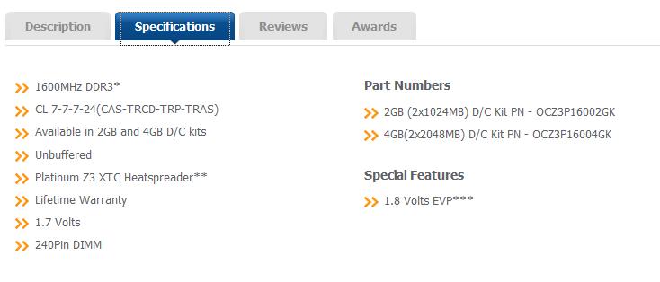

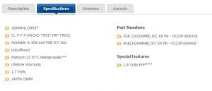

3rd_SQD Skrevet 25. februar 2010 Skrevet 25. februar 2010 Fikk 40 feil på 40 min testing. Kjører du på anbefalt spenning på brikkene? Jeg brukte OCZ brikker tidligere, og de var ustabile intil jeg økte spenningen til 1,7v 7-7-7-24 @ 1600MHz (Manuell timing da de gikk på 9-9-9-24 i auto) Dette var med OCZ Platinum 1600MHz 7-7-7-20 (Etter anbefaling fra OCZ, skulle de kjøres på 7-7-7-24

3rd_SQD Skrevet 25. februar 2010 Skrevet 25. februar 2010 Jeg har ikke gjort noe spennings økning eller synket, kjører stock. Tror du dette kan fjerne alle feilene jeg har med rammen? Det kan selfølgelig være feil med minnet, men feilen kan også skyldes for lav spenning. Mine brikker fungerte som de skulle, når jeg fulgte spec på brikkene. Hovedkortet kjører som regel på 1.5v som standard, og så lenge du ikke kjører XMP som laster riktige instillinger, så må du legge inn spenning og evt timings manuellt. Har du en av disse? 4GB (2x2048MB) D/C Kit PN - OCZ3P1600LVAM4GK 4GB(2x2048MB) D/C Kit PN - OCZ3P16004GK

3rd_SQD Skrevet 25. februar 2010 Skrevet 25. februar 2010 OCZ TECH DDR3 PC3-12800 Platinum 1600MHz Dual Channel 4G Kit 7-7-7-20 (OCZ3P16004GK) Er det jeg har nå. Prøv å sette 1.7v i bios på 1600MHz, og manuell timings 7-7-7-24 T2 (Du kan også prøve med auto timings, men den vil trolig kjøre 9-9-9-24 = mer stabilt) (Selv om brikkene dine er merket 7-7-7-20, så har OCZ anbefalt å bruke 7-7-7-24 (Derfor det står det i spec også)
