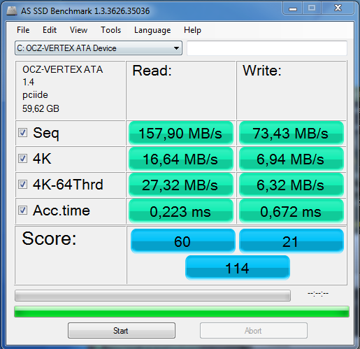

NisseN2k Skrevet 9. februar 2010 Skrevet 9. februar 2010 (endret) Jeg er ikke helt fornøyd med ytelsen til min Vertex 60gb (1.4 firmware) med TRIM og W7. Ytelsen dropper over tid og tallene er ikke spesielt imponerende i seg selv. Målingene er tatt desember 09, jan 10 og feb 10. Jeg har også sjekket at TRIM står på med følgende kommando: fsutil behavior query disabledeletenotify Disken er koblet til et P55 hovedkort med i5 750 og 4gb ram. Hva gjør jeg feil? Des09 Jan 10 Feb10 Endret 9. februar 2010 av NisseN2k
Anv Skrevet 9. februar 2010 Skrevet 9. februar 2010 Du gjør ikke noe feil men FW1.4 er rett og slett elendig. Oppdater til FW1.5 den har fungert godt for meg, mye bedre i alle fall. Etter oppdateringen bør du la den idle i noen timer så skal den rydde opp i problemene av seg selv. Hvis ikke får du poste her igjen så får vi se om vi kan hjelpe deg videre.

Duckhunter Skrevet 9. februar 2010 Skrevet 9. februar 2010 Ser det står pciide i AS SSD, her skal det vel stå msahci. Selv om du sjekker at TRIM er aktivert i Windows, er ikke det samme som at det faktisk er i bruk For at TRIM og NCQ skal fungere i W7 er det to ting du må passe på. -Aktivere AHCI i BIOS før installasjon av W7 -IKKE installere diskkontrollerdriveren til HK
Anv Skrevet 9. februar 2010 Skrevet 9. februar 2010 Det skal helst stå msahci, men så lenge man bruker W7's originale drivere som også inkluderer pciide vil TRIM virke. AHCI gir NCQ som man ikke får ved pciide, Vertex utnytter ikke NCQ så veldig bra men litt ekstra gir det.
