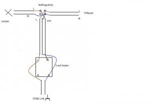

Jeg skal koble til to lamper på et loft. "Etter" lysbryteren skal jeg ha to stikkontakter. Jeg lurer bare på hvordan jeg skal koble til dette, har grublet over det litt nå
skal prøve å forklare enkelt: Fra koblingsboks har jeg lagt en 3x2,5 PR ned til en 1-polet bryter, fra bryteren har jeg lagt en 2x2,5 PR til første stikket. I koblingsboksen kommer da; tilførselen, 3-lederen og 2-lederen som går videre til lampen.
Legger ved en liten tegning
Ikke tenk på jordingen, den vet jeg hvor skal ;)
Setter pris på all hjelp, gjerne litt billedlig forklaring :)

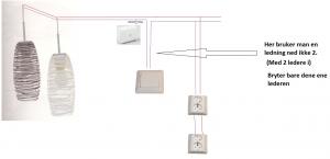

Jeg forstod egentlig ikke tegningen din, så bare en lampe.
Men jeg ville ha gjort det slik.
Det er slik jeg har gjort det. Jeg har bare tegnet inn lederne. Feks i en PR 2x2,5 (brun, blå og jord) men jordingen har jeg ikke tegnet inn. Jeg lurer på hvordan jeg skal koble dette sammen
Men takk for inspill

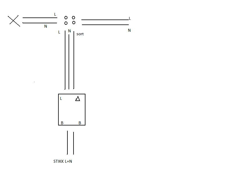

Skal kobles slik. Har tegnet fargen på lederne i kabeln. N er blå og L er brun i tilførsel osv.
Slik jeg har koblet det bryter du lysene med bryteren og har konstant spenning på stikk.
Tegn det en gang til hvor alle ledninger sitter sammen.

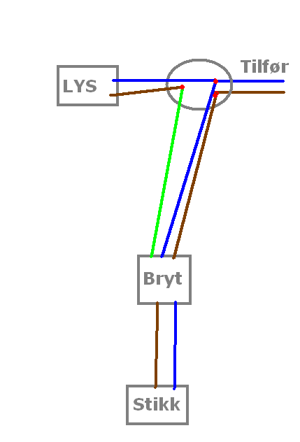

Skal stikkontaktene også brytes sammen med lampene?
Nei de skal ikke brytes, det er det som er poenget.
Her er hva jeg skal oppnå, og her er hvordan jeg tror det skal kobles:
Jeg skal ha fast spenning 230v i stikkene hele tiden, uavhengig av bryteren.
Denne er forsåvidt grei (brun og blå/hvit fra 3-lederen. Sammen med brun og blå fra stikket) Bryteren skal enkelt og greit skru av og på lampene, uten at strømmen til stikkontaktene mister spenningen. Slik tror jeg det skal gjøres :
