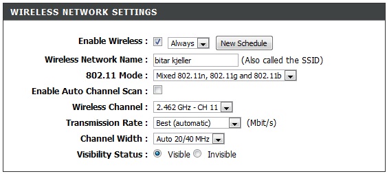

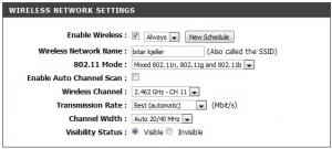

Har følgende innstillinger på router nummer 1 (den som er hovedrouteren, brukes for routing og aksesspunkt. routerens ip-adresse: 192.168.0.1)
DHCP på, UPnP på. Bildet er av WiFi innstillingene.

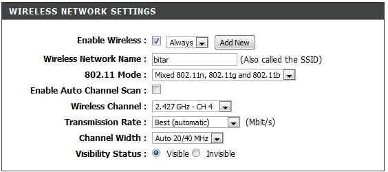

Router nummer to (ekstra aksesspunkt. ipadresse: 192.168.0.2)
Bildet av wifi innstillinger.
DHCP av, UPnP av.

Jeg satte WiFi oppsettet sånn for å få 30 MHz i forskjell på de to trådløse aksesspunktene. Blir dette riktig å gjøre? Var ikke noe bedre før jeg gjorde dette.
