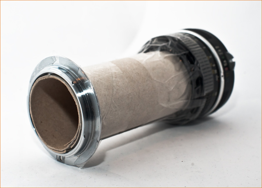

Jeg er i gjør-det-selv-siget om dagen. Nå i kveld fikk jeg plutselig lyst til å prøve meg på makrofoto ved hjelp av ting jeg har i huset (for ordens skyld, huset mitt inneholder ingen makrolinser, mellomringer, bak-frem-adaptere eller annet makroutstyr). Jeg lette litt rundt og endte opp med følgende gjenstander til min gettoløsning:
- 1 stk Nikon F-mount til Canon EF-adapter (31 kroner med frakt på eBay)
- 2 stk dorullkjerner (gratis etter at papiret var brukt opp)
- 1 stk Nikkor AI 50mm F/2 (gratis, arvegods, men fåes på eBay for noen få hundrelapper)
- pakketape (billig?)

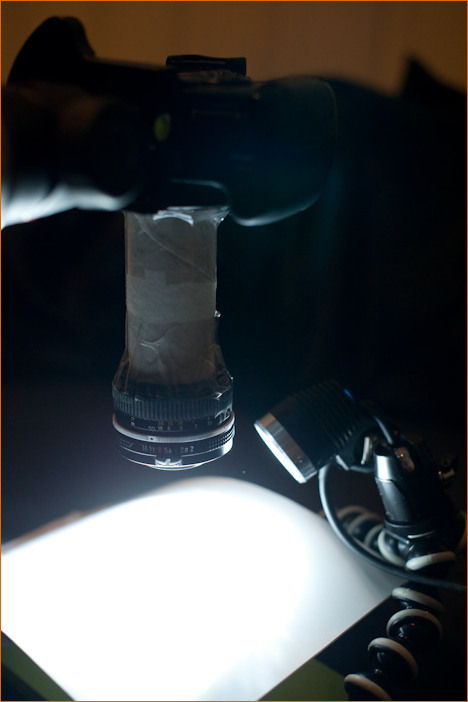

Den ene dorullkjernen ble klippet opp og trædd rundt den andre. dette gjør dem såpass tykke at de sitter passe tight inni adapterringen, der de så ble tapet fast. 50mm'ern ble så tapet fast, bak frem, i den andre enden. Bilde av herligheten:

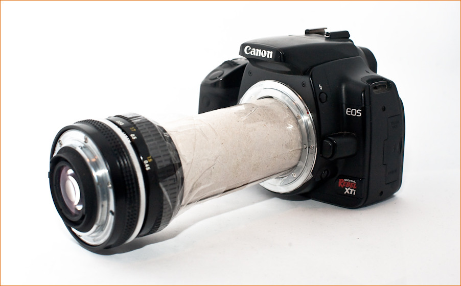

Og sånn ser en custom getto makrolinse ut montert på en EOS:

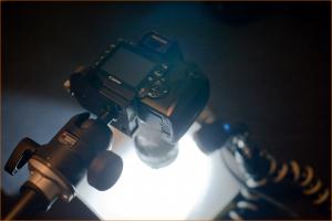

Helt getto blir det riktignok ikke. Du kan bare glemme å bruke dette håndholdt, så ett stødig og ikke akkurat gratis stativ ble tatt i bruk:
Lyset er ei sykkellykt montert på en gorillapod. Ikke gratis, men ting jeg hadde liggende, det bør være mulig å finne en dugendes lyskilde i de fleste hjem :)

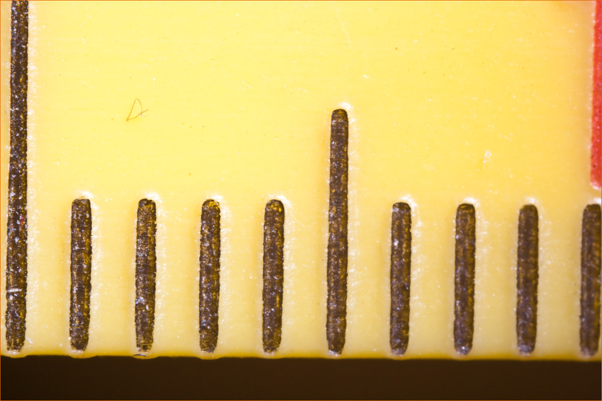

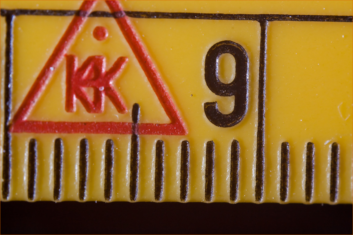

Og så femtimillimetersspørsmålet: virker det? Vel, det er ikke lett å både treffe med fokus (fokusavstanden er fast, så avstanden mellom glass og motiv må reguleres for å plassere motivet i fokusplanet) og skulle holde det stødig mens utløseren går. De fleste bildene blir også overeksponerte og matte, noe som tyder på at "mellomringen" ikke er 100% lystett. Men selv om ikke bildene blir superskarpe, du verden så morsomt det er å se i søkeren når forstørrelsen er nærmere type lett mikroskop :) Her er noen eksempler (alle ubeskåret), først det obligatoriske bildet som måler forstørrelsen:
drøyt 9mm fyller hele bilderammen, hvilket skulle tilsi en forstørrelse på ca 2,4:1.

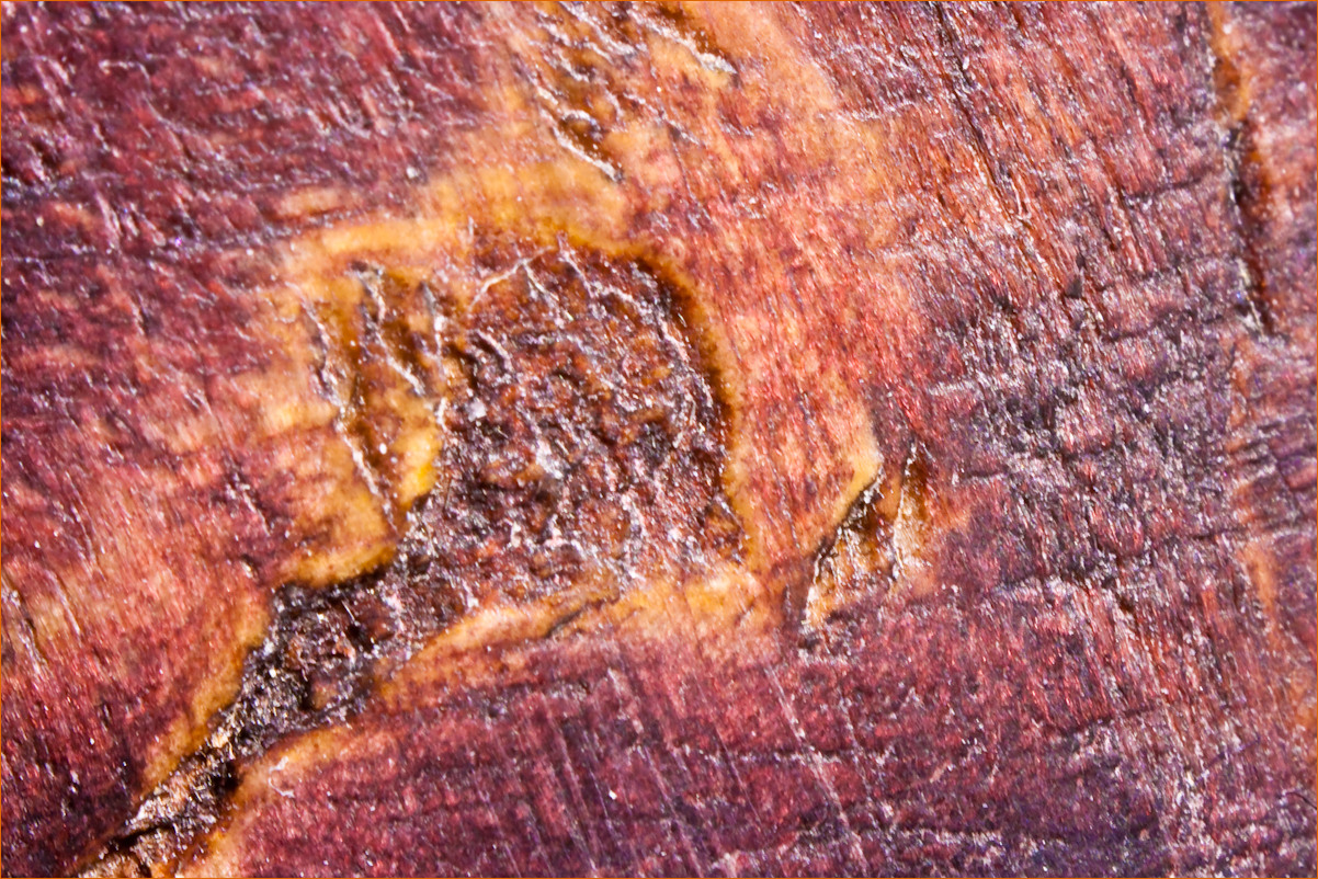

Ett trestykke (nærmere bestemt ett knivskaft) jeg trodde var rimelig glattpusset:

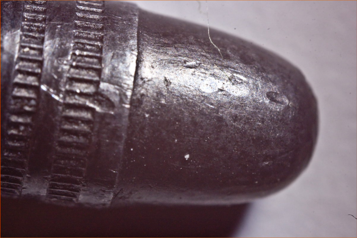

P.S.: Er det siste bildet av en .22 prosjektil?

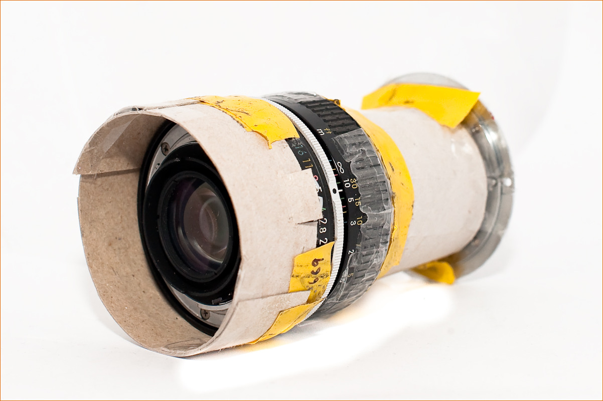

Takk for tilbakemeldinger :) jeg synes dette var såpass inspirerende at jeg satte meg ned og gjorde noen forbedringer i dag. Ghetto-micro-nikkor 120mm F/4.8 har nå kommet i en mkII-variant som ser sånn ut:
forandringer:
- klippet dorullkjernene kortere, de avklipte bitene lagt rundt resten for å stive opp og tette for enda mer lys
- solblender som skal prøve å skygge for noe av strølyset som gjør bildene matte
- elektrikertape for ekstra støtte og lystetting
det har gitt ett "objektiv" med litt mer moderat forstørring, lengre arbeidsavstand og litt dypere fokusplan, dvs enklere å jobbe med. Forstørringen er nå:

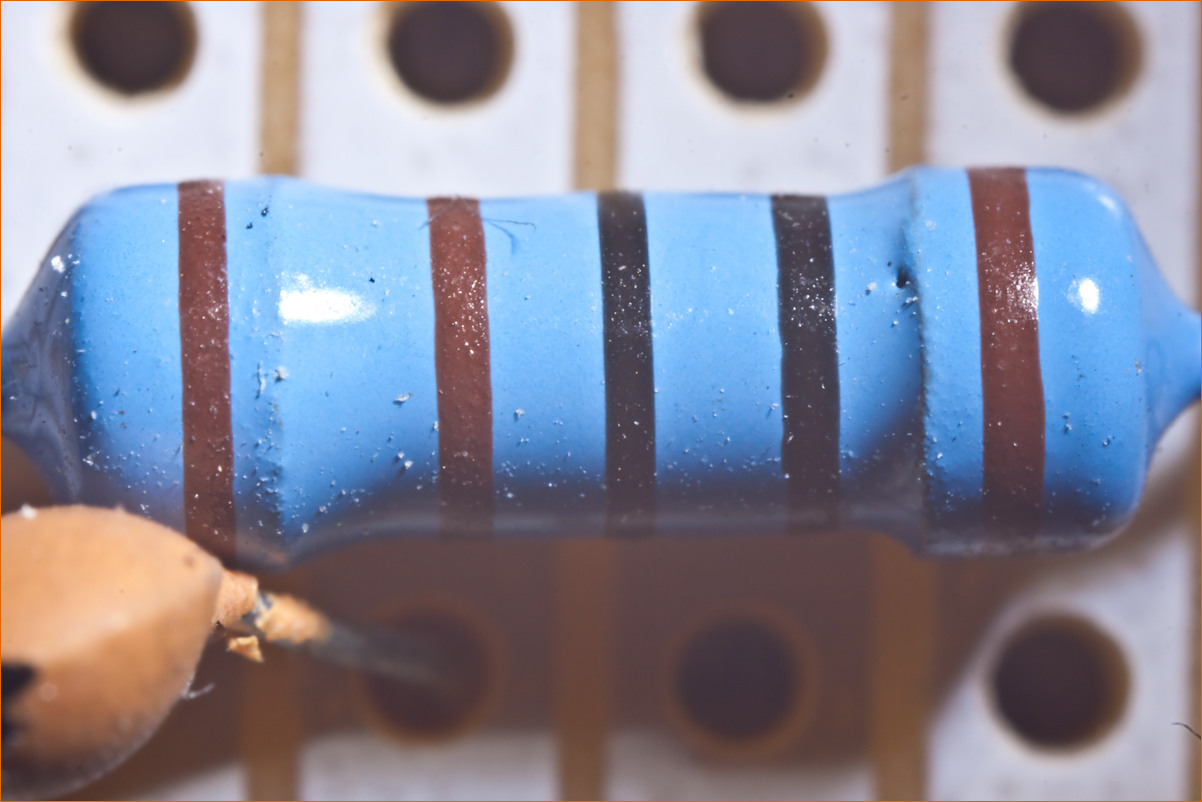

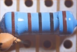

22mm/14mm = ca 1.57. Dermed er vitale tall for objektivet 78mm F/3.14 (er det ett pent blendertall eller hva?). Jeg har dog blendet ned til F/12 og F/17 på bildene for å få litt mer dybdeskarphet. Noen bilder tatt med mkII (alle unntatt det siste ubeskåret):

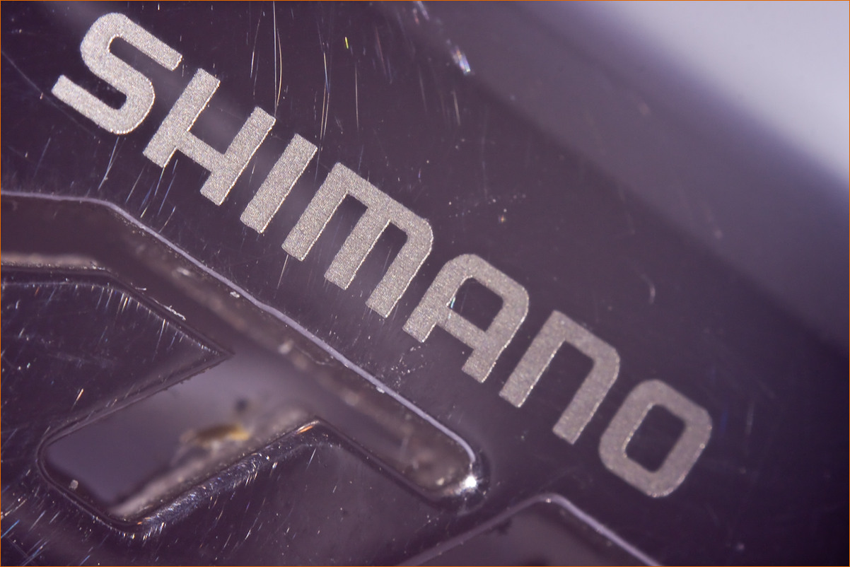

Detalj fra ett fremgir på en sykkel:

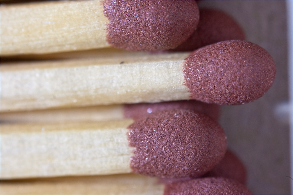

Fyrstikkhoder er vel egentlig ett ganske oppbrukt makromotiv. Men here goes:

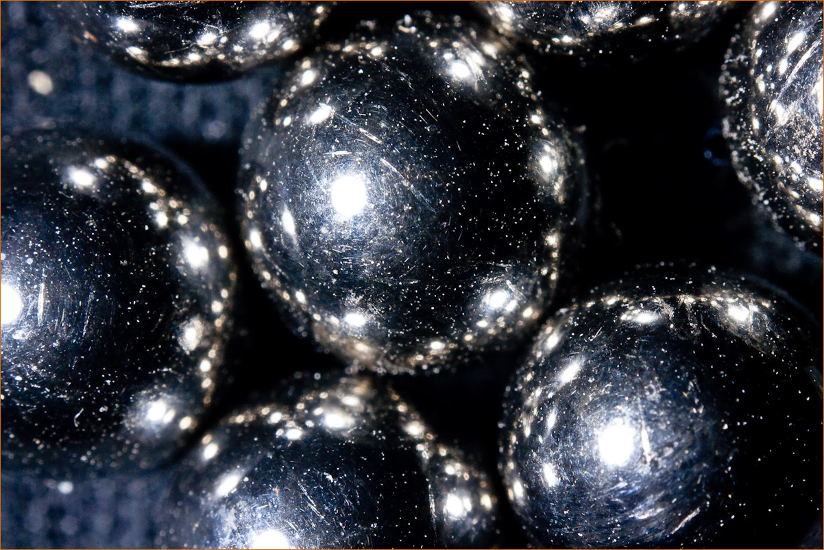

Kuler fra ett kulelager (som jeg trodde var rimelig glatte):

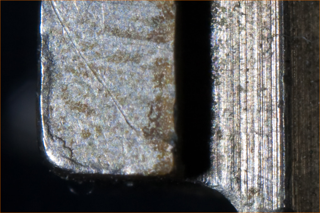

Dersom noen lurer på skarpheten til glasset: detalj fra en nøkkel vist i full størrelse (100% crop):
