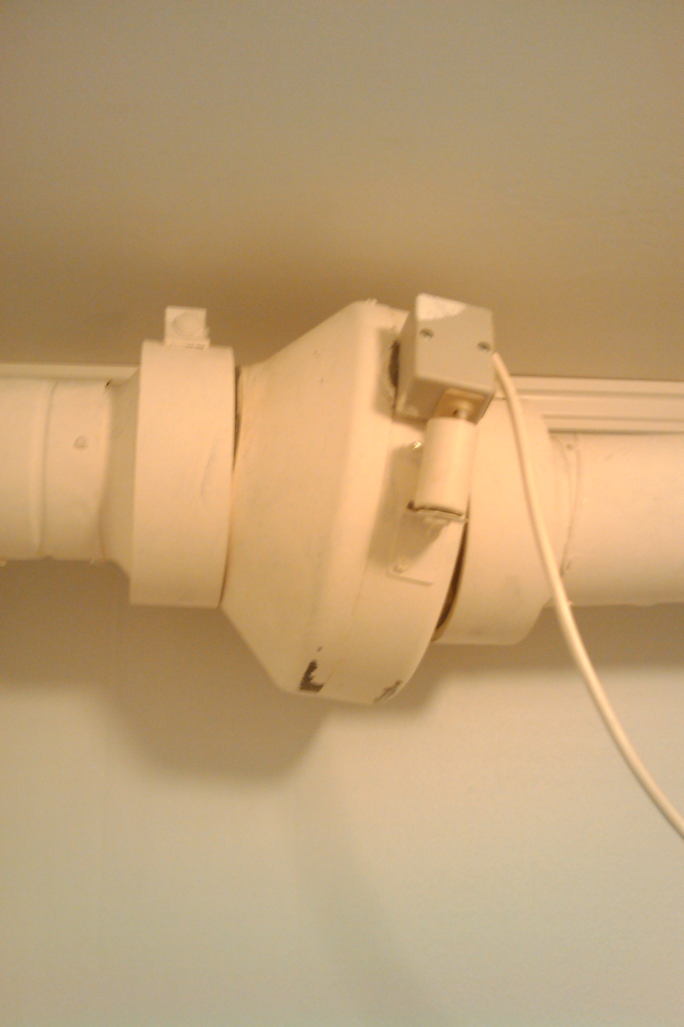

xibriz Skrevet 1. februar 2010 Skrevet 1. februar 2010 (endret) Jeg har en sentral avtrekksvifte eller hva jeg skal kalle det. Er det noen som vet hva den egentlig heter? og hvor jeg får tak i sånne? Min bråker noe jævlig, så jeg tenkte jeg skulle få tak i en som er så stillegående som mulig, og i tillegg bokse den inn. Noen som vet hva som kan være bra å støydempe/isolere med hvis jeg bokser den inn? Endret 3. februar 2010 av xibriz

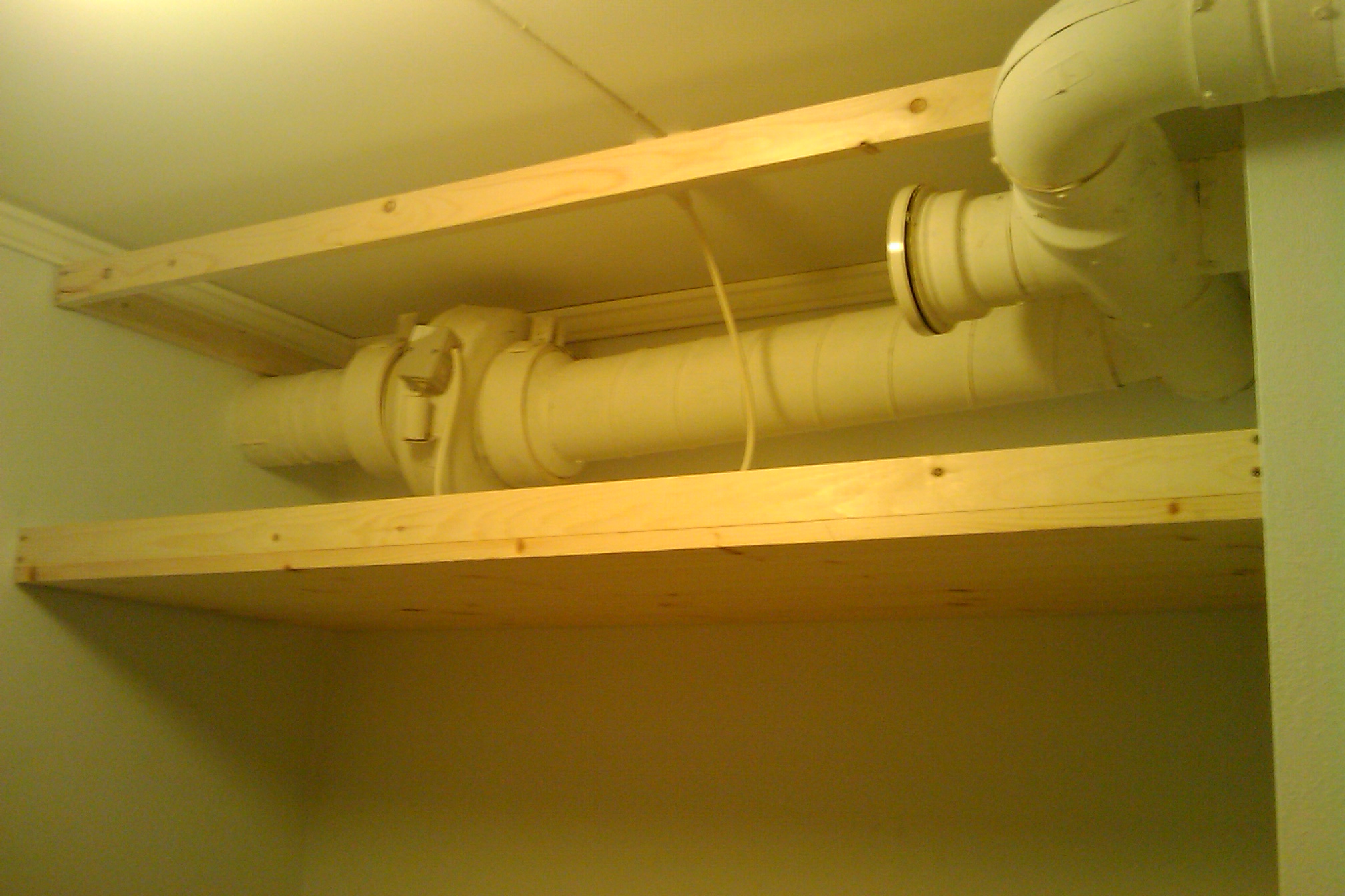

xibriz Skrevet 3. februar 2010 Forfatter Skrevet 3. februar 2010 Ok, takk for svar Nå har jeg bygget meg en ganske stor boks rundt viften. Prøvde å klistre noe støydemping som egentlig er beregnet for bil på innsiden av boksen, men det hjalp lite. Noen tips til hva jeg skal bruke på innsiden av boksen slik at jeg sliper den konstante støyen fra viften? (den må stå på hele tiden).
comsy Skrevet 3. februar 2010 Skrevet 3. februar 2010 må vel isolere hele røret, da dette leder lyd. Inne i en boks, så vil vanlig glava eller rockwool funke. Husk att viften må være tilgjengelig, så bruk skruer og ikke spiker.
xibriz Skrevet 3. februar 2010 Forfatter Skrevet 3. februar 2010 (endret) Boks er kanskje en understatement. Jeg har lektret en L på veggen på begge sider, å skrudd 2 plater med 6 skruer hver så det er ikke noe problem å demontere. Dvs. at hele røret er isolert oppe ved taket, men det går ned langs veggen også. Der har jeg ikke gjort noe. Endret 3. februar 2010 av xibriz

xibriz Skrevet 3. februar 2010 Forfatter Skrevet 3. februar 2010 (endret) Nice Skal sjekke om noen av de passer. Snakket med en kompis som hadde noe Rocwool Tung matte til overs. Skal prøve med det først, hvis jeg ikke blir fornøyd blir det ny vifte i tillegg. Edit, bilde av konstruksjonen Endret 3. februar 2010 av xibriz
Eunos Skrevet 5. februar 2010 Skrevet 5. februar 2010 Isoler, skru 2 lag gips, fuge mot tak,vegg og det røret som fortsetter ut av kassa mellom første og andre lag gips. Kjøp en inspeksjonsluke som du skjærer ut åpning til med en gammel håndsag, så du har tilgang til viften.
KapteinKnut Skrevet 6. februar 2010 Skrevet 6. februar 2010 spør en blikkenslager, han kan skaffe deg støydempere som er beregnet for slikt
xibriz Skrevet 6. februar 2010 Forfatter Skrevet 6. februar 2010 Det Rocwool-greiene fungerte meget bra man hører nesten ikke viften i det rommet, men man hører den jo i rørene rundt om. Jeg satt PCen på samme rom, så nå er det den som bråker mest Takk for alle forslag
