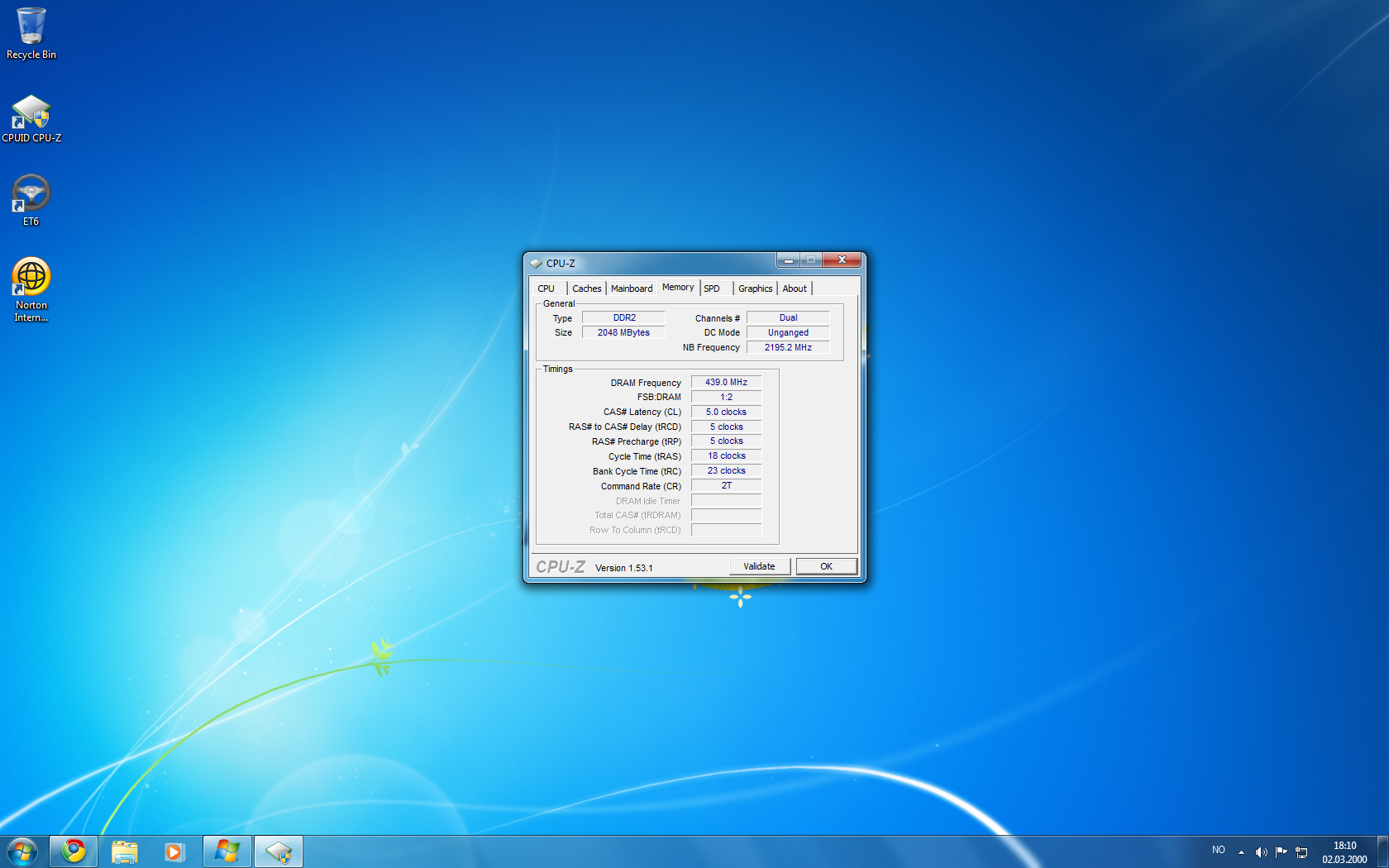

Karnsje gi litt info om hva slags ram du har,og hvilken timings og volt den går på... og hva som er høyeste overklokk du kan ha før rammen din stopper (bsod eller reboot.)
Last ned cpuz og vis et bilde av minnetabben

Sånn.

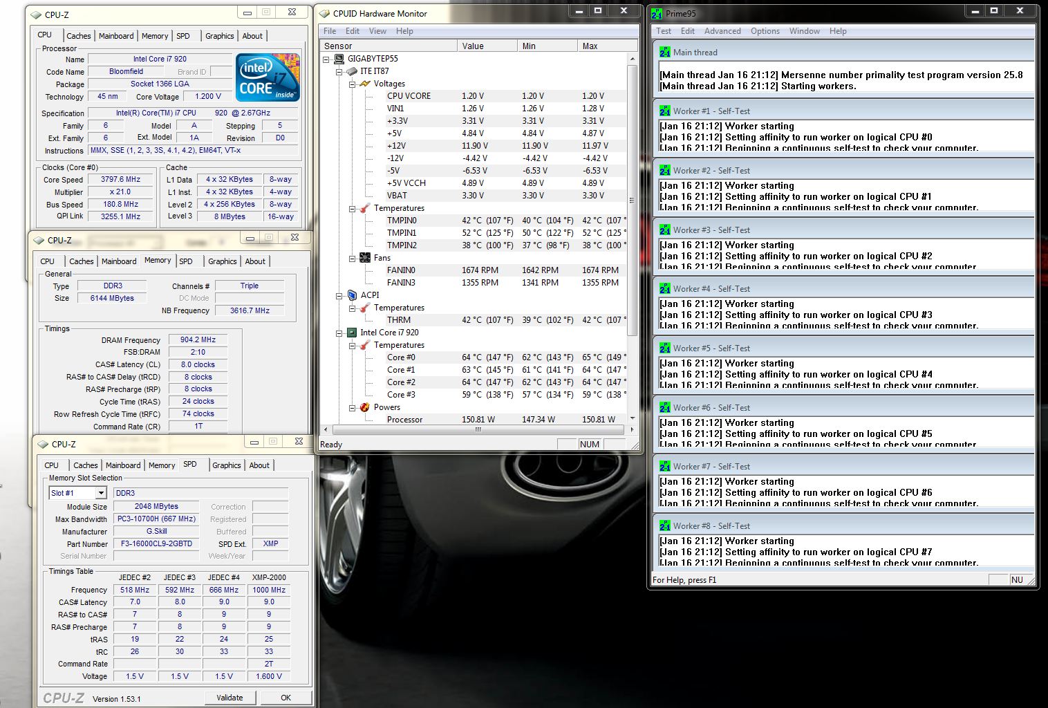

Du kan ha oppe fler tabber og faner av cpuz samtidig.
Vis cpu,minne og spd tabben samtidig slik som på eksempelbildet mitt under. Last gjerne ned hwmonitor også fra HER
slik at du kan følge med på tempraturen på din cpu og hovedkort.
Prøv å gjøre det samme med din computer,sett en overklokk du føler deg trygg på,start prime95...blendtesten(standardtesten) er ok,den stresser cpu og litt ram...det er en ok stabilitetstest å kjøre for å sjekke om overklokken er stabil. Er pcn ustabil vil du få error,enten med en gang eller etter en liten stund. Kan du kjøre prime95 i noen timer er pcn stabil nok til det meste,gaming...benching ol...

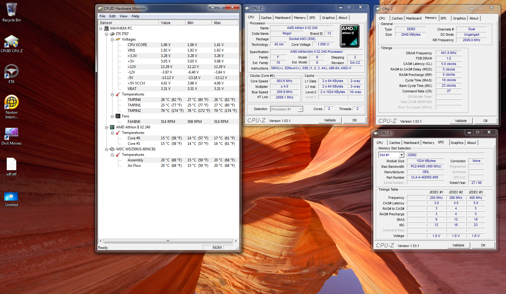

Takker for god veiledning:) Men er rammen flaskehalsen for klokking i dette tilfellet? For 3.1 ghz var heller ikke stabilt. Fikk blue-screen etter et par timer.

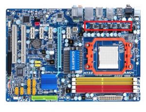

Alt ser greit ut i forhold til tempratur, ligger på lavere enn det jeg hadde trodd, men hva er tmpin2? Ligger ganske høyt, hva er det for noe?
Det kan være en feil lesing av en temp probe,eller du kan prøve å sette litt kjøling på det røde markerte området.
Cpu tempen din er forøvrig alltfor lav,hvis du ikke har pcn i et rum hvor det er veldig kaldt.
Last ned prime95...og sjekk deretter tempen etter noen minutter med priming..
Du har Geil DDR2 PC6400@800mhz minne... jeg har dårlig erfaring med overklokking av geil, tror de Geilbrikkene jeg har vært borti hadde Powerchip eller Quimonda chip.
Fungerer glimrende på angitt hastighet,men ikke noe for overklokking desverre..

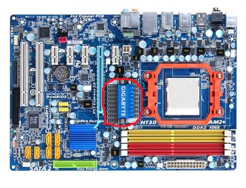

hehe, det er ganske kaldt på rommet jeg sitter. Sikkert derfor cpu temp er så lav, for jeg var bekymret for den tmpin2 :roll: Men angående tmpin2, så googlet jeg litt om det og fant ut at det var northbridge, hvis det stemmer? Og northbridge på dette hovedkorter sitter der:
Er det slik hvis den overgår 80 grader den automatisk rebooter? Men har også kjent nede i pc'en i det området, og merker ikke noen spesiell varme, så kanskje det at du sier at det kan være noe feil med temp probe stemmer. Men uansett, skal etterhvert kjøpe ny ram, så får se om det funker bedre da :) Har lastet ned prime95, og den kjører ikke stabilt på noen klokkehastigheter egentlig over standard. Og har hatt oppe hwmonitor, og ser heller ikke noe endring i tmpin2.
