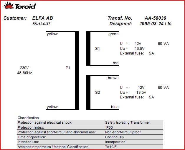

pcp160 Skrevet 11. januar 2010 Skrevet 11. januar 2010 Jeg trenger en ringkjerne-trafo som skal levere 12V og tåle opp til 10A. Ser at alle ELFAs ringkjerne-trafoer har oppgitt 2x spenning, og lurer derfor enkelt og greit på om det er mulig, trygt, og greit, å koble utganger på disse i parallell, og dermed få 12V 10A, eller om jeg må finne en med 240VA totalt og bare bruke halve?
stich_it Skrevet 11. januar 2010 Skrevet 11. januar 2010 vil du ikke få 24V forskjell mellom Grønn og blå og 0V forskjell mellom rød og brun?
klingtai Skrevet 11. januar 2010 Skrevet 11. januar 2010 vil du ikke få 24V forskjell mellom Grønn og blå og 0V forskjell mellom rød og brun? jeg tror du blander serie og paralellkobling her nå. Til pcp160: Ja du kan fint koble i paralell, men hvis du skal belaste trafoen med 10A kontinuerlig, tror jeg du burde gå opp litt i størrelse. En 100VA ville vært mer passende tror jeg.
stich_it Skrevet 11. januar 2010 Skrevet 11. januar 2010 vil du ikke få 24V forskjell mellom Grønn og blå og 0V forskjell mellom rød og brun? jeg tror du blander serie og paralellkobling her nå. Til pcp160: Ja du kan fint koble i paralell, men hvis du skal belaste trafoen med 10A kontinuerlig, tror jeg du burde gå opp litt i størrelse. En 100VA ville vært mer passende tror jeg. nope, jeg blander med en annen type trafo oppsett tror
kons Skrevet 12. januar 2010 Skrevet 12. januar 2010 Jeg trenger en ringkjerne-trafo som skal levere 12V og tåle opp til 10A. Ser at alle ELFAs ringkjerne-trafoer har oppgitt 2x spenning, og lurer derfor enkelt og greit på om det er mulig, trygt, og greit, å koble utganger på disse i parallell, og dermed få 12V 10A, eller om jeg må finne en med 240VA totalt og bare bruke halve? Ser helt fin ut den der, skal være helt greit å koble i parallel. Husk sikring og beskyttelse mot berøring på primær siden.
pcp160 Skrevet 12. januar 2010 Forfatter Skrevet 12. januar 2010 Strålende, da var det som jeg trodde. Ble bare plutselig litt usikker, så da er det greit å få det bekreftet av noen som forhåpentligvis har disse tingene litt friskere i minnet. Er faktisk ikke helt sikker på hva det reelle belastningen vil bli runmad, men kan jo sjekke det når jeg har det foran meg igjen. Det er snakk om lamper så enkelt å regne ut last, og jeg skal erstatte en eksisterende ringkjerne-trafo hvor kobbertråden har røket inne ved viklingen. Husker ikke om den hadde 2 eller 4 ledninger på utgangen, men den er kun merket med 12V - 10A Takk for svar til alle.
klingtai Skrevet 12. januar 2010 Skrevet 12. januar 2010 Husker ikke om den hadde 2 eller 4 ledninger på utgangen, men den er kun merket med 12V - 10A Siden den originale var en 10A trafo, trenger du sikkert ikke å kjøpe noen større, hvis lasten er uendret.
