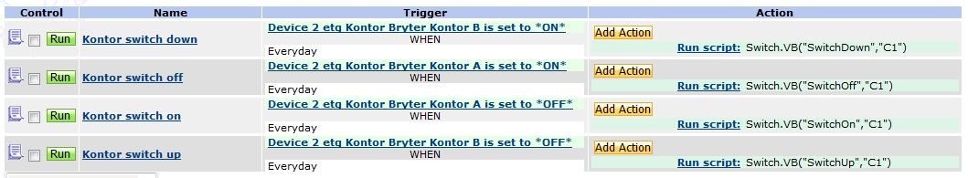

Hei - jeg er ny med HomeSeer og scripting men har programmert en del før - dog ikke VB.NET, men VB ASP. Bruker RFXCOM og NEXA produkter.
Jeg styrer hvert lys med en dobbel bryter slik at jeg kan slå av/på (venstre bryter) og dimme ned/opp trinnvis (høyre bryter) uten å måtte dimme i syklus slik NEXA gjør i utgangspunktet. Tillegg har jeg en nattlys funksjon (hvis en velger dim ned når lyset er av)
Veldig fornøyd med hva man kan få til, men nå sitter jeg har og skal programmere de resterende 10-15 bryterne. Siden det er fire events pr bryter blir det mye tasting. Er ikke så tålmodig med repeterende arbeid... Er det noen som vet om en mer elegant måte å gjøre det på. Kan f eks HomeSeer overvåke alle events og "slå til" basert på en liste over "interessante" hendelser?

som styres slik (for en bryter):post-286437-0-45088800-1351439944_thumb.png

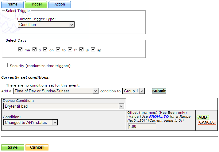

Ellers er det strengt tatt mulig å få det til med ett Event. Men det er noen forutsetninger: Du må legge til alle bryterne i som Conditions, og sette trigger til Conditions. I tillegg må du finne en måte å iterere gjennom alle bryter-devicene på, for å finne den som ble trigget sist, i tillegg til å finne den kommandoen den skal kjøre.
Det er strengt tatt mulig, men det kan være at å sette opp Events er like greit.

Skjønner ikke hva du mener med "alle brytere som Conditions" men jeg må kanskje lese litt mer i brukermanualen :-) Har du et stikkord for hva "conditions" er?
"Conditions" er noe du kan legge til et Event, som gjør at Eventet kun skal trigges hvis "sånn og sånn", som f.eks. "time is before 14:00", "Device whatever is set ON", etc. Men Conditions kan være en trigger i seg selv. Bare velg "Condition", så velger du "Device", blar til bryteren og velger "Set To Any Status". Trykk på Add. Repeat for alle brytere.
Som dette:
Problemet er at Actions ikke får beskjed om HVA som trigget eventet. Derfor må du itterere deg gjennom lista og finne bryteren som "sist ble endret", noe som ikke nødvendigvis er så lett. LastChanged vil kun endres om det faktisk er en endring. Hvis bryterens status i HomeSeer er "ON" og du trykker på "ON" igjen, så trigger et hvert Event som er satt til å trigge på "Set ON", men LastChanged vil ikke endre seg fordi status ikke har endret seg.
Som dette:
Var det veldig knotete forklart?
