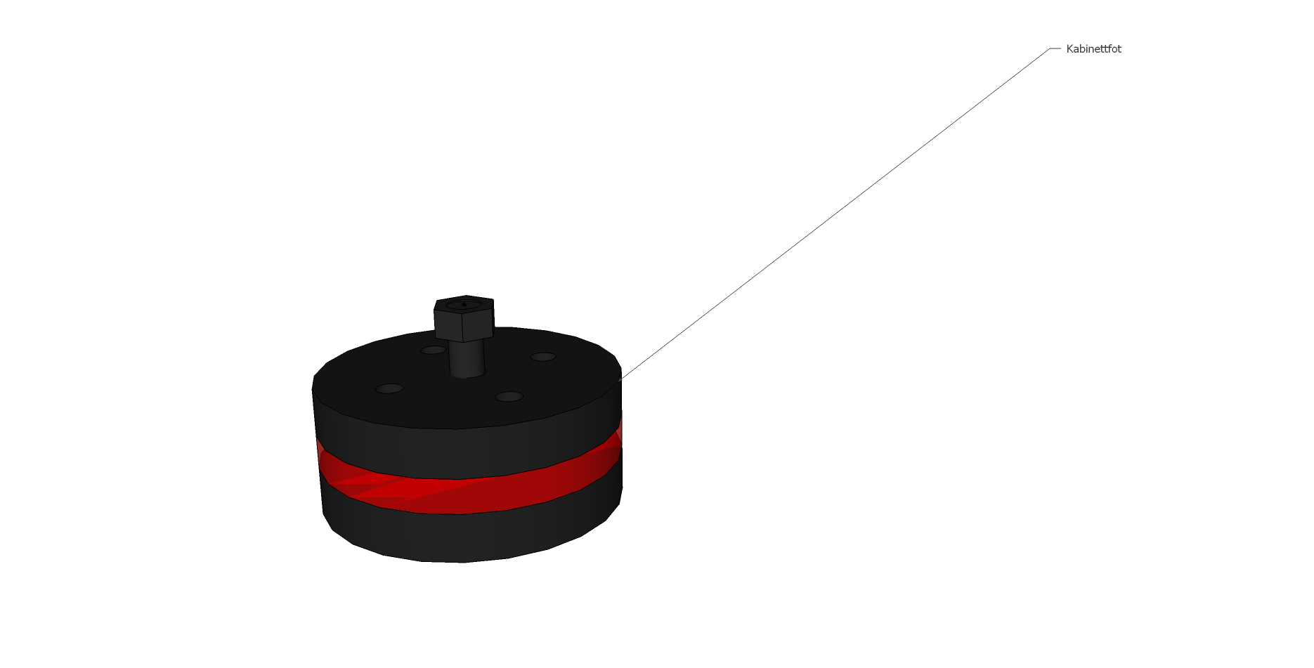

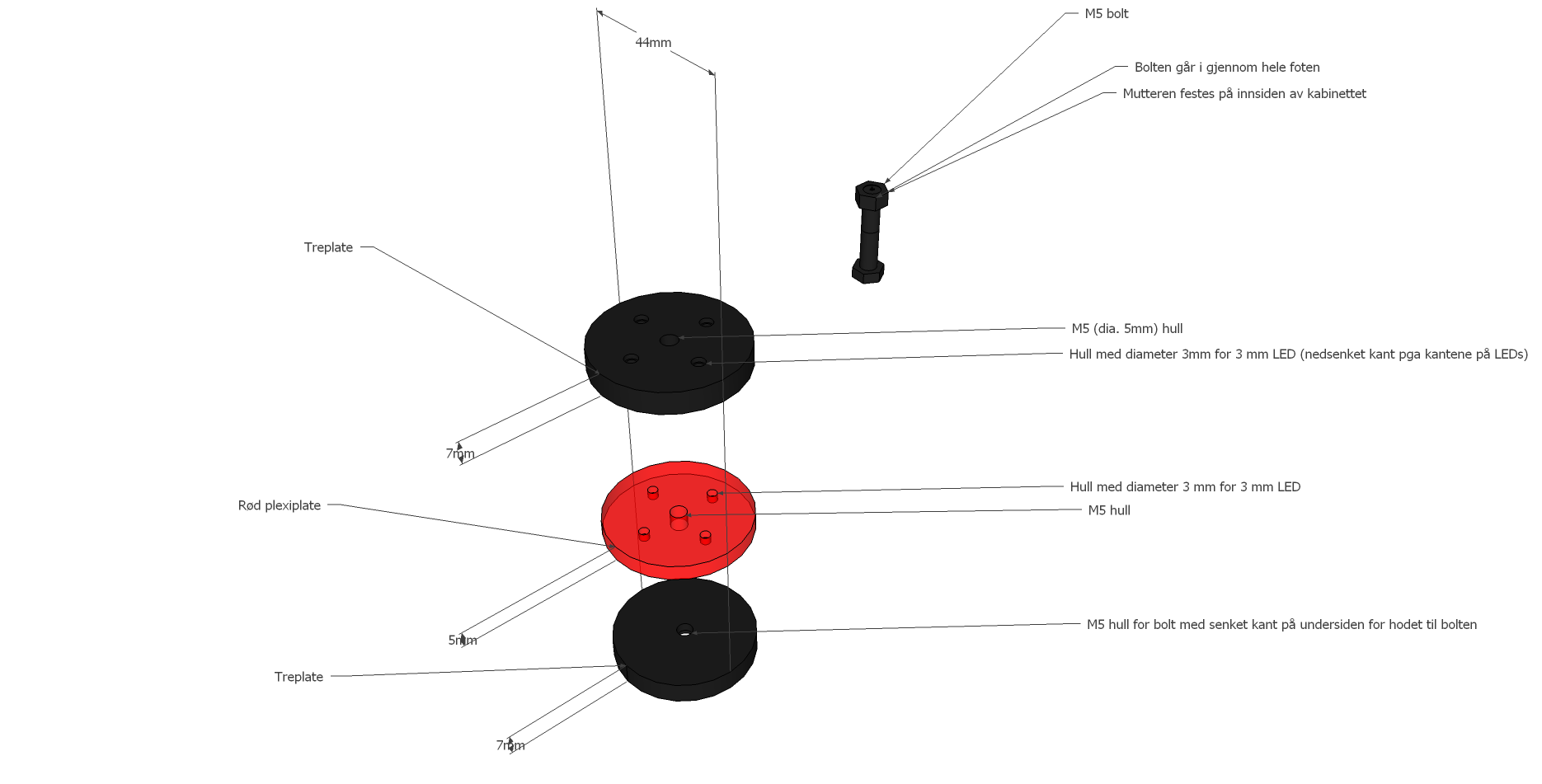

KKake Skrevet 16. mai 2010 Skrevet 16. mai 2010 Lovte deg å tegne en skisse på noen føtter, og her kommer den. Klarte å ikke lagre SketchUP-fila, så ...
Meh. Skrevet 16. mai 2010 Forfatter Skrevet 16. mai 2010 (endret) Flott skisse! Men det burde vel gå an å skru føttene fast i bunnen av kabinettet med treskruer. Det er jo tross alt 12mm MDF å skru i... Eneste jeg lurer litt på er hvordan jeg ender opp å koble opp alle diodene. jeg har dårlig erfaring med parallellkobling i og med at strømmen ikke vil være lik i alle diodene, og dermed lyser de forskjellig. Om jeg skal seriekoble alle blir det nok vanskelig å få høy nok spenning ut av strømforsyninga. Så jeg må vel i så fall seriekoble de fire som er i hver fot, og parallellkoble disse fire seriekoblingene opp mot f.eks. 12V om hver diode er ment for 3V. Eller kanskje jeg må ty til motstander og kjipe utregninger Burde jeg ikke ha en eller annen form for gummi under føttene for å hindre videre forplantning av vibrasjoner? Endret 16. mai 2010 av Meh.
KKake Skrevet 16. mai 2010 Skrevet 16. mai 2010 Gummi kan du jo kline til med, samme med treskrer. Bare bytt ut bolten med en treskrue. Hva elektronik angår, så kan jeg ikke gi deg noen tips der.
Meh. Skrevet 16. mai 2010 Forfatter Skrevet 16. mai 2010 (endret) Da håper jeg HansiFansi svarer på det neste gang han logger på For øyeblikket leder føttene av aluminium med 2 stemmer Endret 16. mai 2010 av Meh.
hanbjo Skrevet 16. mai 2010 Skrevet 16. mai 2010 Jeg har svar Gjør som du nevnte. Koble alle fire diodene i hver fot i serie, så kobler du alle fire føttene i parallell Da får du 3v + 3v + 3v + 3v på hver fot (12v tilsammen).
