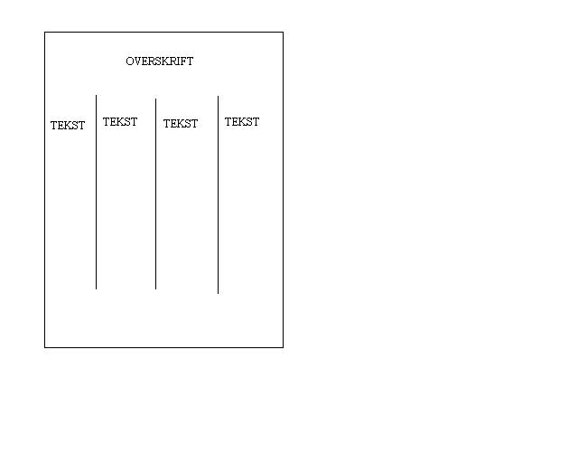

Jeg prøver å dele ett ark i fire deler ved hjelp
av marger, men så får jeg det ikke til.
Filen som jeg la ved viser hvordan jeg ønsker at det skal bli, er
det noen som klarer dette?
Du vil ha teksten over fire spalter meiner du? I OOo Writer gjer du det i utgangspunktet enkelt nok ved å gå til Format --> Side, og sjå under den nest siste fana, som heiter Spalter. Her vel du antal spalter, og avstanden mellom dei. Men sidan du vil ha ei overskrift som går over alle spaltane, må du gjere det litt annleis:
Skriv overskrifta, og trykk enter. Vel so Set inn --> Bolk. I vindauget som kjem opp, gå til fana som heiter Spaltar, og vel antal spalter. Når du er ferdig, klikk Set inn. Du ser no at det er fire grå firkantar rett under overskrifta – desse viser spaltane. Klikk i den fyrste og skriv.
Du mener nok spalter og ikke marger. I Word 2007, gå til Page Layout -> Columns -> More colums. Velg fire kolonner og hak av om du vil ha strek mellom. Strekene kommer ikke frem før spaltene er fylt eller om du manuelt setter inn spalteskift (Ctrl+Skift+Enter).
