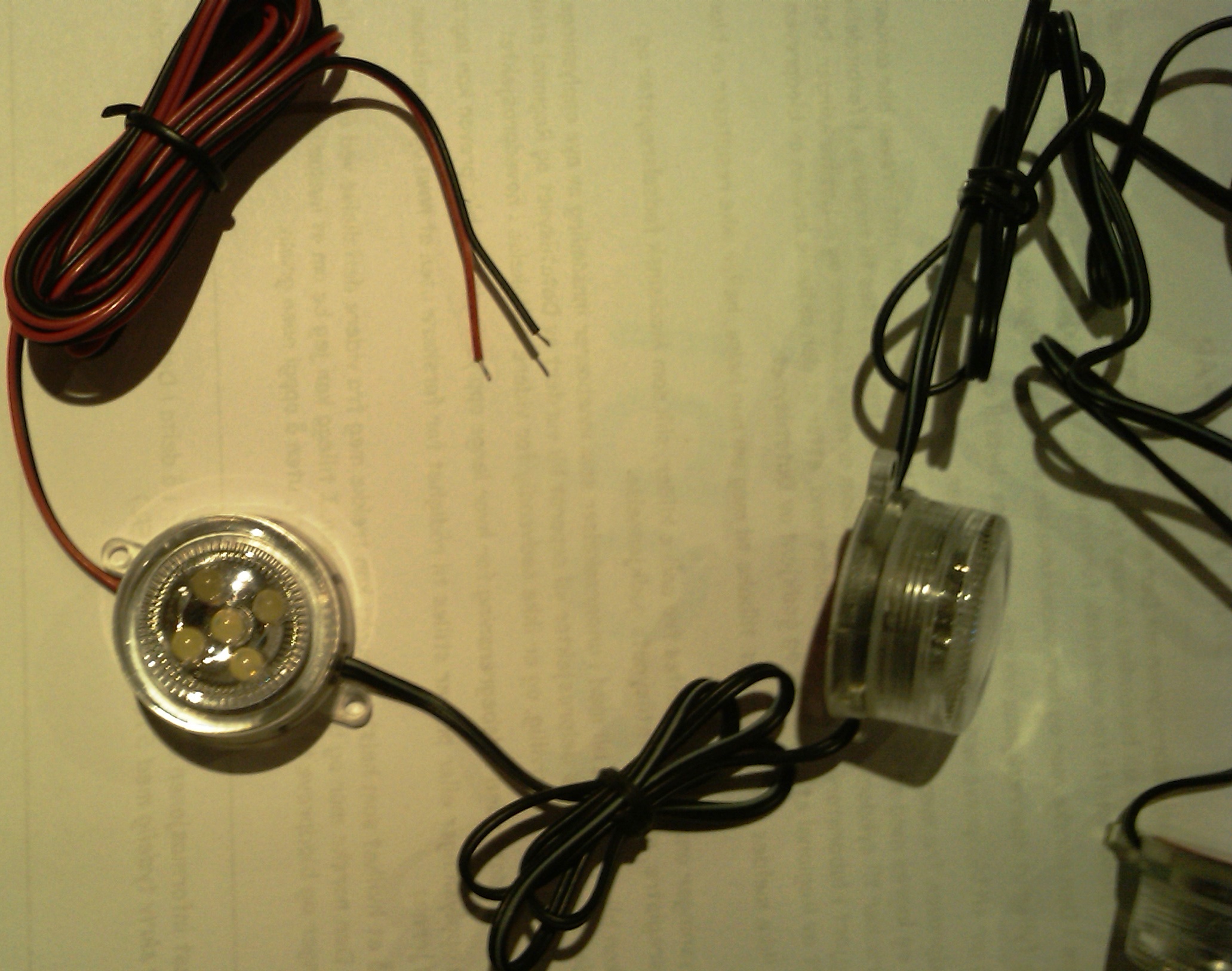

Jeg har nå kjøpt inn flere slike pakker med ledlys der hvert LED lampe har 5 dioder (Vet at dette vil ikke lyse masse opp, men det er akkurat det som er meningen). Hver pakke inneholder 2 rekker med 4 slike LED lamper som er koblet sammen. Dette er noe som egentlig er tiltenkt å ha på bil og går derfor på 12V og tåler vann. Siden dette går på 12 volt har jeg derfor kjøpt en transformator som er beregnet for LED og som har 220v inn og 12v ut.

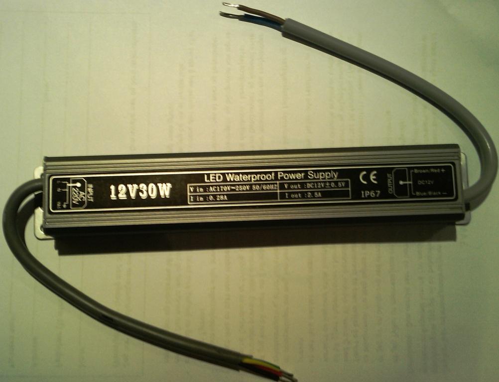

Transformatoren:
Som dere ser så kan denne tåle 30w og der bør holde i massevis nesten uavhengig av antall slike LED lamper håper jeg. Jeg kommer til å sette på en stikkontakt og da gjerne med en slik sensor "lys kommer på når det er blitt mørkt sensor".

Det jeg tenkte var å å lage hull i terrassebordene ytterst langs rekkverket og dermed stappe disse LED lampene opp fra undersiden slik at de kommer i flukt med terrassebordene. Antallet jeg trenger bortover vil nok være litt avhengig av hvor godt lys det blir.Det som er greit med disse lampene er aat de er vanntett i tillegg til at de har "ører" så de er enkel å skru fast.

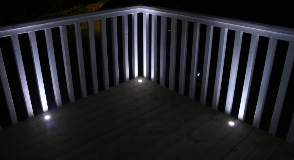

Da er lysene på plass og dette fungerer utmerket og må være den billigste løsningen på utvendige spotter noen sinne. Dette i henhold til både pris og forbruk (30 Watt tilsammen.
Terrassebordene var litt tykkere enn spottene slik at løsningen ble å borre et litt større hull 5 mm ned (38 mm) og deretter borre rett igjennom bordene med en hullborr med samme dim som spottene (34 mm). Da fikk jeg en kant øverste hvor jeg la ned runde plexiglass på silikon slik at dette låg i flukt med bordene. Disse glassene sagte jeg ut av billig plexiglassplate fra Clas Ohlson.

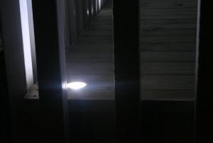

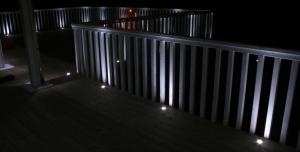

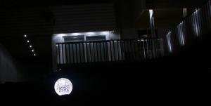

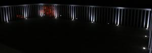

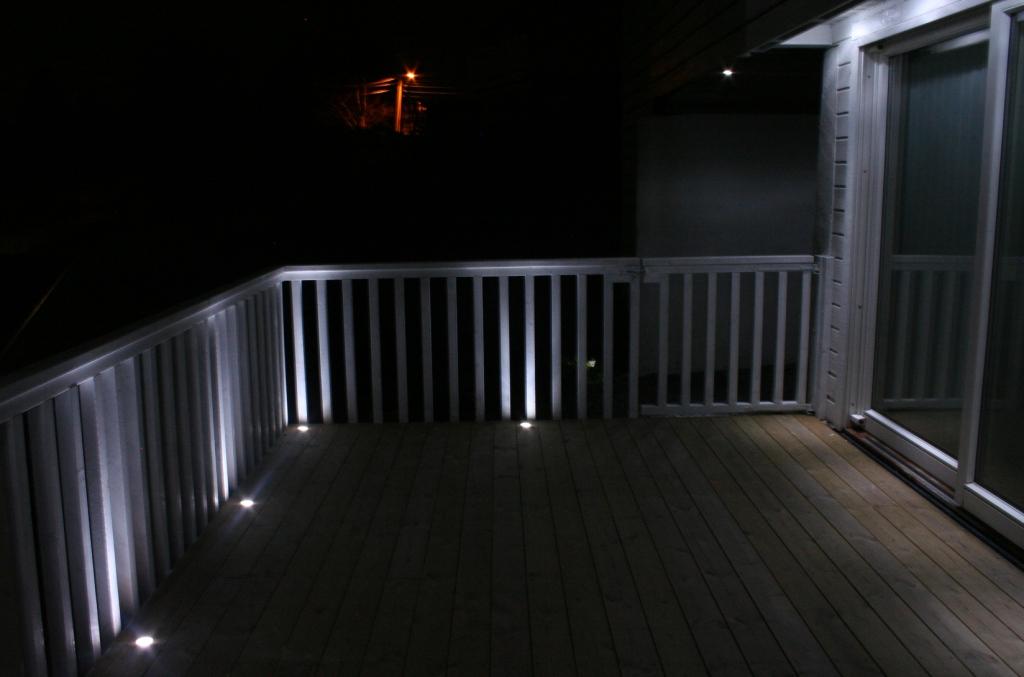

Her kan dere se bilder over hvordan det ble:
Ble bra dette.

Det er nok en bedre løsning det du sier. Og jeg tenkte å bruke krympestrømper med varmepistol for å få det helt tett. Men pga de ikke hadde hvite krympestrømper så ble det hvit teip. Burde brukt krympestrømper og så hvit teip, men nå er all koblinger under tak eller terrassebord så får jeg håpe at det holder. Hvs det går gale så får jeg ta den jobben med å skifte ut teip til krympestrømper & limstrømper.
Det har regnet mye den siste uken og alt funker fortsatt så det er no bra, det blir selvsagt spennende å se om det holder i fremtiden og ikke minst når vi får en ny vinter!
