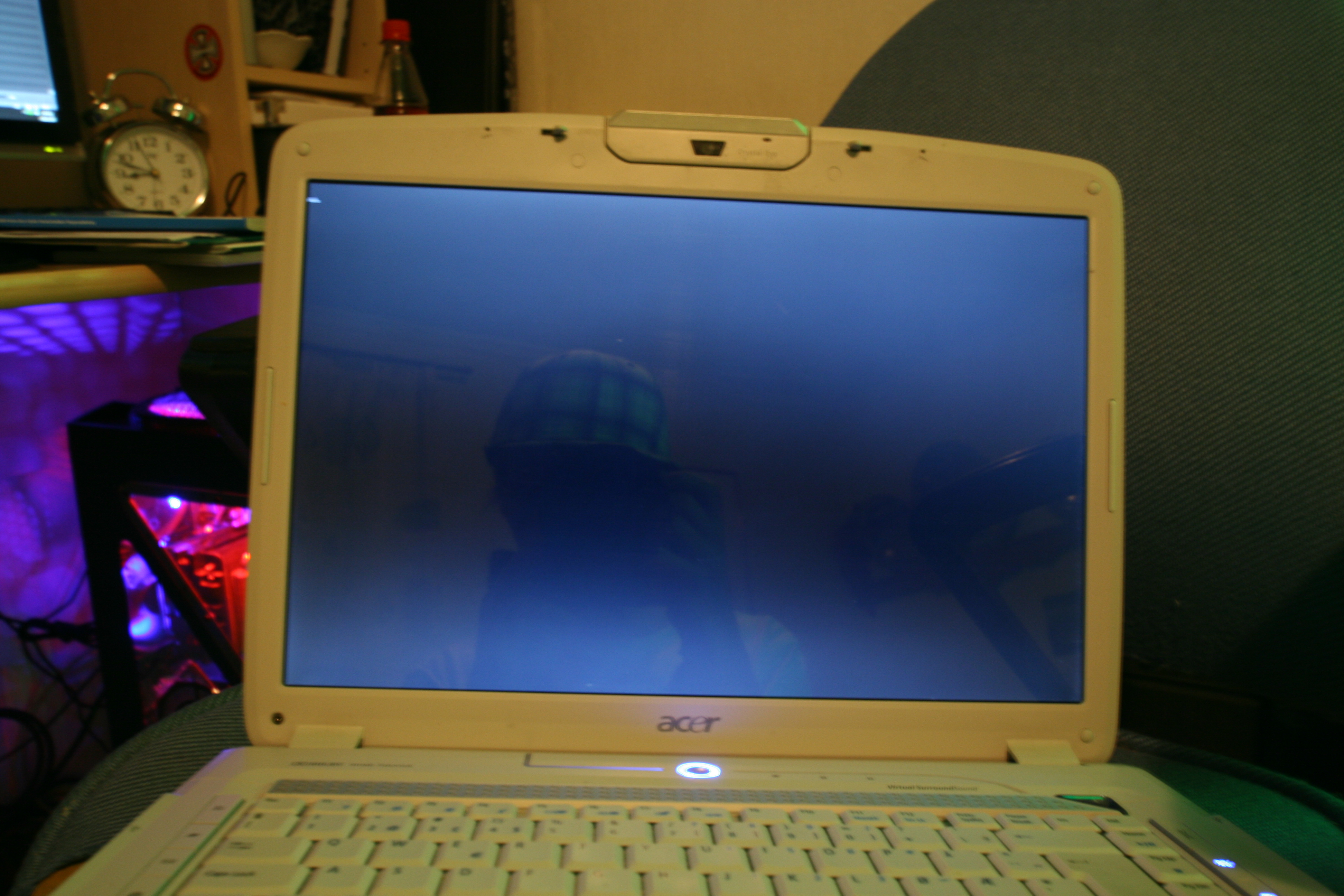

Svart skjerm og blinkende understrek, HJELP!
Jeg har fått i oppgave å formatere pc'n til en kompis i håp om å få fikset problemet hans.
Han kommer ikke inn i windows. Rett etter Acer logoen, kommer det bare opp en svart skjerm med en blinkende understrek.
Jeg formaterte den om til Windows 7, og kom innpå helt fint. Men når jeg restartet pc'n etter å ha installert noen programmer, skjer det samme.
Jeg har ikke aning hvordan jeg skal komme meg videre til innloggingen.
Pc'n er en Acer Aspire 5920 series.
Legger ved ett bilde.
Hadde vært kjempe om noen vet hva problemet er, og har en løsning! :D
Endret av joaksle

Hvor finner jeg " slett "startpunkt" "?
Jeg tipper defekt harddisk. Ligger det noe diagnose- program i BIOS?
Hva mener du med det? :p
Ikke noe diagnose greier som jeg kan se.
BIOS'en har 4 menyer, information, main, security, boot.
Information - bare masse info om datamaskinen.
Main - tid, dato, minne, quiet boot, power on display, network boot, d2d recovery, sata mode.
Security - ikke noe spesielt
Boot - hva jeg vil skal boote opp først, cd-rom, harddisk osv..
