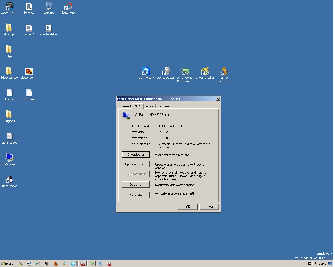

lokzy Skrevet 4. januar 2010 Forfatter Skrevet 4. januar 2010 Rull tilbake driveren og installer den nyeste.. kan jo prøve i det minste Går ut fra at du bruker windows. Gå inn på windowsupdate og velg egendefinert og installer alle anbefalte oppdateringer samt de valgfrie som evt. ligger under "maskinvare". Takk for tilbakemeldingen, bruker windows 7 32 bit, gjorde som du sa men den ville ikke la meg rulle tilbake driverne etter som plassen hvor jeg skulle trykke ikke kunne trykkes på , se bildet så forstår du hva jeg mener : Tips til hvordan jeg løser dette ?
2ball_ Skrevet 4. januar 2010 Skrevet 4. januar 2010 (endret) Selv har jeg aldri brukt Windows 7, men jeg går ut i fra at du er logget inn som administrator på Pc-en? Om du bare har en bruker er denne admin. Du fant ikke noe spennende via windowsupdate? Endret 4. januar 2010 av 2ball(s)
lokzy Skrevet 5. januar 2010 Forfatter Skrevet 5. januar 2010 Selv har jeg aldri brukt Windows 7, men jeg går ut i fra at du er logget inn som administrator på Pc-en? Om du bare har en bruker er denne admin. Du fant ikke noe spennende via windowsupdate? Ja er logget inn som administrater etter som det bare er 1 bruker på pcn min Fant ikke noe spennende via windowsupdate etter som det bare var 31 forskjellige språkpakker der.. Å rulle tilbake en driver er det samme som å uinstallere driveren ? har et program som kan gjøre dette.
