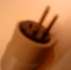

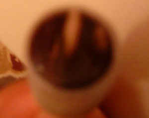

kolvereid Skrevet 21. desember 2009 Skrevet 21. desember 2009 (endret) Børstet støvet av ett par gamle Tandberg høytalere forleden. For meg var deres tilkoblingskabel ukjent. Hva er navnet på denne typen? Og er det sjanse i havet for å kunne få dette til å fungere i takt med dagens småelektronikk? Det står forsåvidt en "h" litt lenger ned på kabelhodet. Beklager dårlig fokus på bildene Endret 21. desember 2009 av kolvereid
Lars Dongeri Oppholdsnes Skrevet 21. desember 2009 Skrevet 21. desember 2009 Det der er en DIN-kontakt som var vanlig på høyttalere rundt ~1970-80. Disse plugget man rett i stereoanlegget :-) Bare klipp av kontakten og koble ledningen på den forsterkeren du bruker.

kolvereid Skrevet 21. desember 2009 Forfatter Skrevet 21. desember 2009 Fantastisk! Takk skal du ha, la7dfa.com
