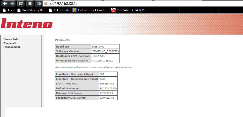

ChrixJay Skrevet 19. desember 2009 Skrevet 19. desember 2009 (endret) Jeg har en Inteno x5668b router. Jeg skulle åpne noen port for å kunne spille online, men når jeg logger innpå routeren får jeg ikke et alternativ for å åpne porter. Endret 19. desember 2009 av ChrixJay

Stigma Skrevet 19. desember 2009 Skrevet 19. desember 2009 En annen mulighet er at du ikke har bruker/passord som git full tilgang til ruteren. Inteno har støtte for nivåbasert tilgang, så deter mulig at du bare har et bruker/passord som gir tilgang til de mest grunnlegende funksjonene. Du bør spørre din ISP om dette er tilfellet. -Stigma
ChrixJay Skrevet 19. desember 2009 Forfatter Skrevet 19. desember 2009 Hvordan finne jeg ut hva DMZ IP jeg har? Jeg har BKK som levrandør, og når jeg logget innpå routeren brukte jeg "user" som både passord og brukernavn.
Stigma Skrevet 19. desember 2009 Skrevet 19. desember 2009 Hvordan finne jeg ut hva DMZ IP jeg har?Jeg har BKK som levrandør, og når jeg logget innpå routeren brukte jeg "user" som både passord og brukernavn. Da ville jeg fulgt instruksjonene til la7dfa.com over. Jeg kjenner ikke til denne informasjonen selv da jeg aldri har vært BKK kunde, men jeg vil tippe at du kan bruke akkurat den samme DMZ IPen som han gav over. Det er jo dog litt klumsete at denne er forhåndsdefinert for deg da, spesiellt om dette er den eneste måten å åpne porter på da du vil være begrenset til å åpne porter til kun en enhet (ved mindre du har egen ruter som kan viderefordele dette i NAT). Verdt å spørre din ISP om du evt. kan få mere kontroll med et annet passordsett som jeg foreslo også. Kan bare sende dem en kort epost. -Stigma
Lars Dongeri Oppholdsnes Skrevet 19. desember 2009 Skrevet 19. desember 2009 Tror det er bare å bruke oppsettet som BKK selv gir. Skjønner ikke hvorfor du spør etter DMZ-IP når jeg nettopp har spesifisert dette for deg :-) Den beste løsninger kan være å gjøre som Stigma sier. Sett inn en router som du setter opp med 192.168.80.80 og åpne så porter i den om du behøver. Da vil BKKs boks fungere nærmest som et modem.
