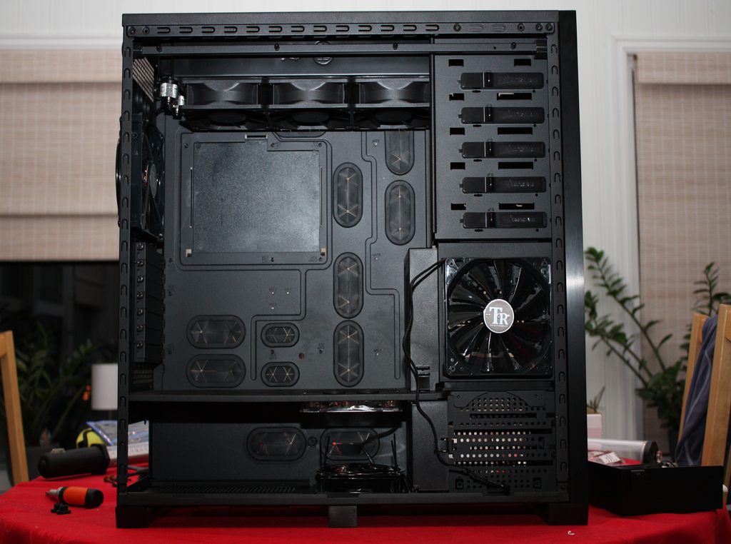

Iexo Skrevet 29. desember 2009 Forfatter Skrevet 29. desember 2009 (endret) Da er: http://www.performance-pcs.com/catalog/ind...oducts_id=23558 plassert. Den sitter inne i kabinettet opp i taket med 3st: http://www.performance-pcs.com/catalog/ind...oducts_id=22539 som blåser ut luften gjenom dem og ut ur kabinettet. Blev fornøjd med det, så nå håper jeg bare at tempen blir ok og. Et litet bilde med den røde juleduken =) Iexo. Endret 30. desember 2009 av Iexo
