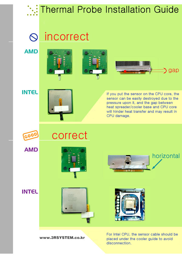

helsten2 Skrevet 15. desember 2009 Skrevet 15. desember 2009 Har noen ledig kontakter til temperaturfølere på hovedkortet og tenkte jeg skulle bruke dem. Men hvordan fester jeg følerne til de enheter jeg vil måle? Har sjekket forumet og ble overrasket over å se at (tilsynelatende) vanlig tape ble brukt. Her er det jo både plastikk og lim som jeg ville tro smelter når temperaturen blir 50-100 grader? Eller tar jeg feil? Kan jeg faktisk bruke vanlig sportstape?
Thorsen Skrevet 15. desember 2009 Skrevet 15. desember 2009 Hva skal du feste på, på minnebriker, hdder osv passer vanlig teip helt fint. Bare ikke dekk over hullet på hddene. Ellers for cpu/gpu kan du bruke denne metoden:
helsten2 Skrevet 15. desember 2009 Forfatter Skrevet 15. desember 2009 Thorsen: Ellers for cpu/gpu kan du bruke denne metoden: Så dette bildet i en annen tråd. Så bare så det er helt sikkert at jeg forstår: Sportstape går bra selv på CPUen (opp mot 100 grader - worst case (joda, jeg overklokker)) Ingenting vil smelte? Helt sikkert?
Thorsen Skrevet 15. desember 2009 Skrevet 15. desember 2009 Nå har ikke jeg testet alle teiptyper på markedet, så det kan godt være det finnes dem som smelter før 100 grader. Du kan enkelt teste dette, sett en teipbit på en gryte (utsiden) fyll opp med vann og kok opp. Smelter teipen bør du bruke en annen type. [bruk en uisolert gryte] Men teipen skal jo på cpu/gpu bare holde målere på plass til du får på kjøleren, om teipen så smelter er jo ikke noe problem, bortsett fra at det blir litt graps.
