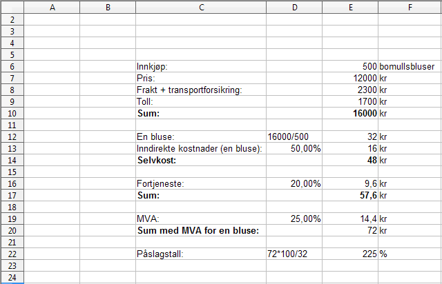

Hei!
Har følgende:
Oppgaven:
Anne Våge driver en engrosforretning som importerer klær. Hun kjøper inn et parti med 500 bomullsbluser fra Pakistan. Innkjøpsverdien ifølge fakturaen er kr. 12000. I tillegg påløper frakt og transportforsikring med kr. 2300 og toll med kr. 1700.
a) Beregn inntakskost for hele varepartiet og per bluse.
Forretningen bruker 50 % tillegg for indirekte kostnader og 20 % tillegg for fortjeneste.
b) Kalkuler selvkost og salgspris for en bluse.
c) Hva blir salgsprisen medregnet 25 % merverdiavgift?
For å forenkle beregningen ønsker Anita å bruke et påslagstall for å finne salgsprisen.
d) Beregn et påslagstall på grunnlag av opplysningene ovenfor.
Gå ut fra at Anita kjøper inn et parti med 100 bukser til en samlet inntakskost på kr. 30000.
e) Bruke påslagstallet du fant under d) og kalkuler utsalgsprisen per bukse.
Håper jeg har regnet riktig hittil! :)
Jeg står fast på oppgave D)
Noen som vi gi meg litt hjelp?

Fant påslagstallet:
Påslagstall: 72*32/100 225 %
Sjekket at det stemmer også :)
Innkjøp: 100 bomullsbluser
Inntakskost: 30000
Er hva jeg har nu.
I stedenfor å ha påslaget i prosent så kan du bare bruke en multiplikator.
Du finner 225 prosent som tilsvarer 2,25 (=72/32).
Altså du kjøper inn buksene for 32 (inntakskost per enhet), multiplikerer med 2,25 (påslagsfaktor) og får 72 (salgspris)
På mer formel vis:
Enhetskost * påslagsfaktor = salgspris.
For oppgave e) så har vi nå regnet oss frem til påslagsfaktor.
For å finne salgspris så trenger vi enhetskost.
Total inntakskost er 30000.
Antall er 100.
Da regner du enkelt ut enhetskost.
