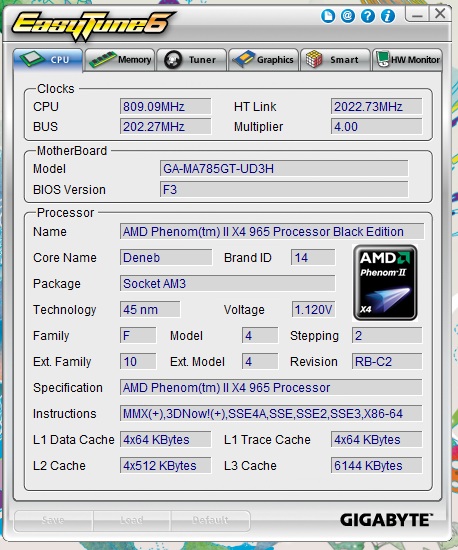

Har prøvd å installere nye lyddrivere uten hell, lastet ned de siste driverne fra produsentens nettside. Legger ved et bilde av relevant hardware. Har 64 bits windows 7, registrert og alt mulig.

Generellt, så bør man oppdatere alle drivere til og med chipset drivere og lignende. Selv om W7 finner drivere automatisk er det ikke alltid at de er helt oppdaterte i forhold til dato eller den device/enhet de brukes på. Om du har onboard lydkort og ett separat lydkort kan man feks forsøke å skru av det du har onboard ved å disable det i bios i oppstart av maskinen.
