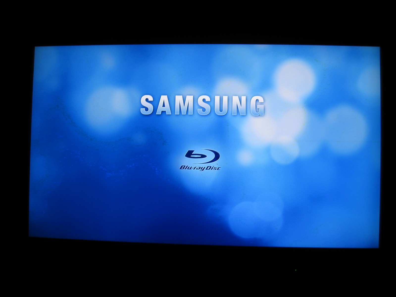

LAEN Skrevet 5. januar 2010 Skrevet 5. januar 2010 (endret) Eksempel under på hvordan bilde på en veldig dårlig HDMI kabel kan se ut. Har prøvd tre av disse kablene (PIXMANIA HDMI-kabler på 1,5m), alle med samme feil. Kabelen selges nå ikke hos PIXMANIA mer. Bildet under vises feilen som en mengde hvite og mørke prikker som ofte opptrer i mønster. Total bortfall av bilde kom etter ca 15 sekunder. Endret 5. januar 2010 av LAEN
delfin Skrevet 6. januar 2010 Skrevet 6. januar 2010 Eksempel under på hvordan bilde på en veldig dårlig HDMI kabel kan se ut.Har prøvd tre av disse kablene (PIXMANIA HDMI-kabler på 1,5m), alle med samme feil. Kabelen selges nå ikke hos PIXMANIA mer. Bildet under vises feilen som en mengde hvite og mørke prikker som ofte opptrer i mønster. Total bortfall av bilde kom etter ca 15 sekunder. Snedig. Har aldri sett noe slikt før. Litt rart at det danner seg mønster, hadde forventet meg mer tilfeldig fordeling... Uansett, det bekrefter bare at hvis du har en dårlig kabel, så ser du det veldig godt

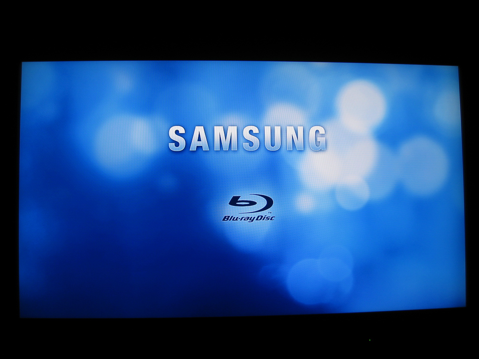

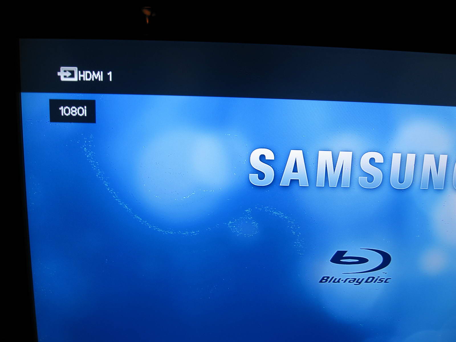

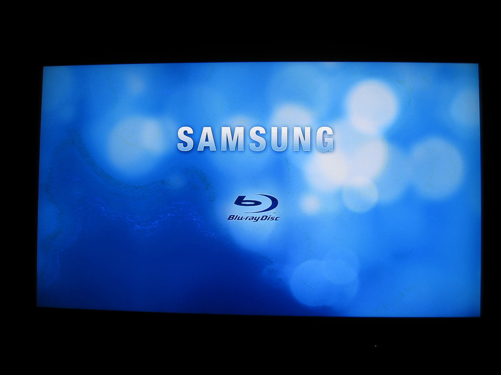

LAEN Skrevet 6. januar 2010 Skrevet 6. januar 2010 (endret) Eksempel under på hvordan bilde på en veldig dårlig HDMI kabel kan se ut.Har prøvd tre av disse kablene (PIXMANIA HDMI-kabler på 1,5m), alle med samme feil. Kabelen selges nå ikke hos PIXMANIA mer. Bildet under vises feilen som en mengde hvite og mørke prikker som ofte opptrer i mønster. Total bortfall av bilde kom etter ca 15 sekunder. Snedig. Har aldri sett noe slikt før. Litt rart at det danner seg mønster, hadde forventet meg mer tilfeldig fordeling... Uansett, det bekrefter bare at hvis du har en dårlig kabel, så ser du det veldig godt Ja det danner seg pussige mønster som varierer med styrke over skjermen. Her er to bilder fra en av de to andre kablene jeg hadde feil på. som du ser så har denne kabelen et annet mønster og man kan se at mønsteret varierer i styrke mellom de to bildene. Det nederste bildet viser et bilde uten feil ved bruk av en Cinet HDMI kabel. Endret 6. januar 2010 av LAEN
