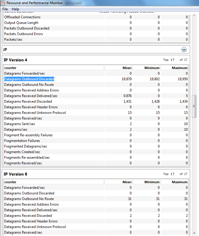

chocobo Skrevet 30. november 2009 Skrevet 30. november 2009 Jeg kjører windows 7 (professional), og har i det siste oppdaget at pcen sliter med å sende data ut. Dette skjer f.eks. ved at ftp-opplasting kveles (går sakte ned mot 0 kb/s) for hvert 10.-15. sekund, og når jeg skal printe til en trådløs nettverksprinter så slutter plutselig printeren å skrive ut mer midt ute på første side. det går imidlertid helt fint å printe fra en annen pc med xp på. I dag så jeg etter i ytelsespanelet, og fant en ganske høy rate av forkastede utgående pakker. Er langt fra sikker, men tipper det kan være en sammenheng her..? Noen som har peiling på hvordan dette eventuelt kan løses?
Stigma Skrevet 30. november 2009 Skrevet 30. november 2009 Vel, det du peker til er antallet discardede pakker. Det betyr ikke nødvendigvis så mye, da vi ikke vet hvor lang periode vi snakker om, og ei heller hvordan dette har påvirket trafikken i praksis. Det er helt normalt å ha en del pakker osm må sendes på nytt pga. skader, og TCP protokollen fikser jo dette automatisk. Ta heller en pingtest slik: gå til START --> kjør (eller søkelinjen i Vista/win7) og skriv: cmd [og trykk enter] du får da opp dos ledetekst skriv inn: ping www.vg.no -t -l 1000 > pingtest.txt [og trykk enter] Det er normalt at det ikke skal sje så mye da. Resultatene av testen logges til pingtest.txt i mappen du kjørte kommandoen i (normalt mine dkumenter mappen). La denne kjøre så lenge som mulig. bruk gjerne maskinen mellomtiden, men ikke bruk linjen til spesiellt tung ned eller opplasting så ikke resultatene påvirkes negativt. Post opp loggen her når du har den ferdig. Den er lang, så gjerne lurt å legge den som nedlastbar link i stedet for copy&paste av 800 linjer tekst... -Stigma
