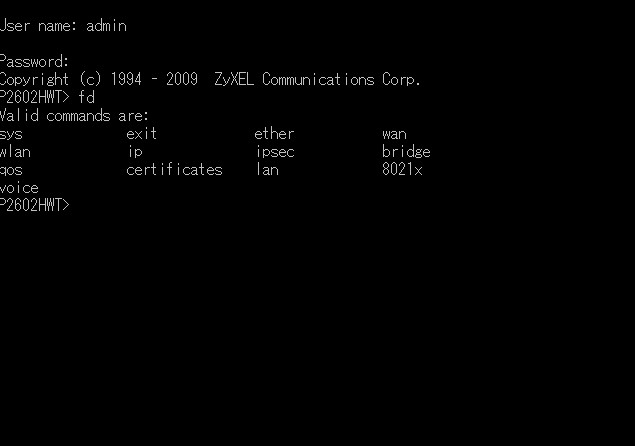

Er det noen som vet hvordan man kan endre MTU på zyxel rutermodemer? Jeg har googlet masse (aldri hørt om mtu før i dag) og har funnet ut av at jeg må logge inn på rutermodemet via noe som heter telnet... Dette har jeg fått til, men jeg vet ikke hva jeg skal gjøre etter jeg har logget meg inn...
Her er en screengrab, kanskje noen med mer peil enn meg vet hva som må gjøres...
MTU'en endres automatisk ved IGMP meldinger fra nettverksenheter mellom sender og mottager (xbox'en og MS i ditt tilfelle) så det skal ikke være nødvendig å endre. Det er også derfor du ikke har hørt om det.
Om du likevel vil kludre med det for å få ro i sjela ;) så er kommandoen "ip adjmss". Merk at MSS er Max Segment Size som er payloaden uten headere (40 bytes for TCP+IP) så du kan jo prøve med 1400 først (normal max-størrelse på en TCPIP pakke fra PCen er 1500 bytes).
Nå du er ferdig med å teste så sett ip adjmss tilbake til 0 for auto.
Edit: MTU = MSS + headere (20 Bytes for IP, 20 Bytes for TCP)
