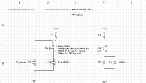

Takkformeg Skrevet 20. november 2009 Skrevet 20. november 2009 Hei og hå! Jeg vurderer å sette på et par tusenmetere på bilen og lurer på hvordan jeg kan koble disse.. Jeg vil ha de koblet slik at jeg kan slå på fjernlysene på bilen uten at de kommer på, og ha en bryter som jeg kan slå de på med når bilens fjernlys er på. Hvis vippebryteren er på ønsker jeg at de går av sammen med bilens orginale fjernlys. Hvis mulig så kunne jeg hatt en bryter så jeg kan ha på kun tusenmeterene og... Noen som kunne lagd et koblingsskjema til meg? Må ha rele og sånt og ? Koble kan jeg, men ikke for "frihånd" Takker for svar. Hvis noe er uklart er det seff bare å spør =)
Patz Skrevet 20. november 2009 Skrevet 20. november 2009 Legger ved et forslag til koblingsskjema. Hadde ikke bryter med 3 stillinger, så tegnet med 2-stillings bryter.
Takkformeg Skrevet 20. november 2009 Forfatter Skrevet 20. november 2009 Hey Takk for tegning Jeg skjønte den sånn halvveis, men hvorfor er den i 2 deler? Har en kompis som er 'trikker.. Han vet sikkert hva symbolene betyr. Det du har tenkt er en 3 polt bryter med konstant strøm på en pol og strøm fra kun fjernlysene til bilen på en annen pol ? Hva er rele på tegningen ? Jeg er ganske blank på sånne tegninger eneste tegnene jeg kjenner til er for lys og bryter

Patz Skrevet 20. november 2009 Skrevet 20. november 2009 HeyTakk for tegning Jeg skjønte den sånn halvveis, men hvorfor er den i 2 deler? Har en kompis som er 'trikker.. Han vet sikkert hva symbolene betyr. Det du har tenkt er en 3 polt bryter med konstant strøm på en pol og strøm fra kun fjernlysene til bilen på en annen pol ? Hva er rele på tegningen ? Jeg er ganske blank på sånne tegninger eneste tegnene jeg kjenner til er for lys og bryter Tegnet i to deler da du må hente strøm til 1000-meterne på et punkt med stort tverrsnitt. Ja, det skal være en "3-polt" bryter. Den ene henter spenning over releet til fjernlys, den andre direkte fra 12V, og den siste vil da ikke være koblet mot noe (av-posisjon). Rele på tegningen er K1 og K2.
Takkformeg Skrevet 20. november 2009 Forfatter Skrevet 20. november 2009 Ja ok. da tror jeg at jeg skjønner. Releet K1 og K2 er samme greia, bare den til venstre viser kobling mot den gamle strømmen og høyre viser hvordan koble mot lysene eller er jeg helt på bærtur ?
Patz Skrevet 20. november 2009 Skrevet 20. november 2009 K1 er releet som allerede er i bilen for fjernlys. K2 må du kjøpe og sette inn, og det styrer 1000-meterne.
Takkformeg Skrevet 20. november 2009 Forfatter Skrevet 20. november 2009 Oi ja, mente seff om K2 og K2 var samme Så feil =) F1 og 2 er sikringer aka fuse ?

Patz Skrevet 20. november 2009 Skrevet 20. november 2009 Oi ja, mente seff om K2 og K2 var samme Så feil =) F1 og 2 er sikringer aka fuse ? F1 og F2 er sikringer ja. Dersom du ikke skal ha overstyring på 1000-meterne (som andre her sier ikke er lov), så trenger du ikke lenger F1.

Patz Skrevet 20. november 2009 Skrevet 20. november 2009 Da har jeg laget ett oppdatert skjema til deg.

Takkformeg Skrevet 21. november 2009 Forfatter Skrevet 21. november 2009 Da har jeg laget ett oppdatert skjema til deg. Nå skjønte jeg den mye bedre Tusen takk BeFs: Ja jeg kikka der, men jeg må ha på papir hva som skal hvor i form av tegning, og ikke tekst er litt blank på papiret, men praksisen funker xD
Inge Rognmo Skrevet 21. november 2009 Skrevet 21. november 2009 Da har jeg laget ett oppdatert skjema til deg. Det hadde vært enda bedre om du brukte de samme betegnelsene man bruker innen bilelektro. 13,14, A1 og A2 er "gresk" i denne sammenheng. Relespole på bilrele (A1 og A2 på skjemaet) har tallkodene 85 og 86, utgang fra releet (14 på skjemaet) er 87, (vekslende rele veksler mellom 87a i strømløs tilstand og 87), konstant (tenningsuavhengig) strøm inn på releet (13 på skjemaet) er 30. Tenningsavhengig 12V-forsyning betegnes forøvrig med tallet 15, men det er ikke relevant i denne sammenheng.
