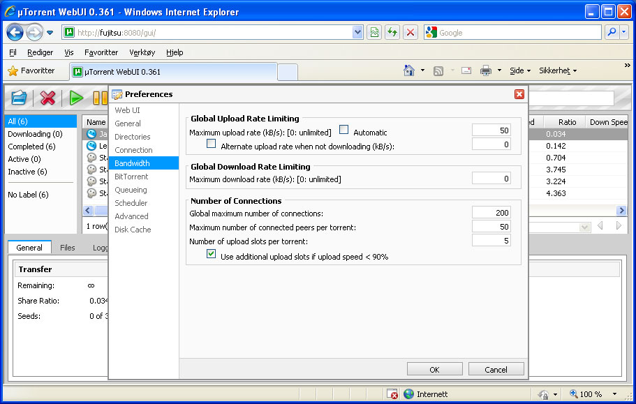

RulleRimfrost Skrevet 18. november 2009 Skrevet 18. november 2009 (endret) Jeg styrer min uTorrent via den innebygde planleggeren, den fungerer meget bra. Slipper da å forstyrre andre i huset når noen er hjemme. Om du finner maskinen hennes kan du jo også slå på uTorrent WebUi, legge til uTorrent (port 8080) i firewall, og fjernstyre henne så mye du ønsker uten å egentlig snoke. Edit : full kontroll Endret 18. november 2009 av RulleRimfrost

Tom&Jerry Skrevet 18. november 2009 Forfatter Skrevet 18. november 2009 (endret) Nå er hun igang igjen. Lagt seg og satt på mange filmer Enda jeg ba henne pent om å ikke gjøre det nå nettopp før hun la seg. Det jeg prøvde på nå var følgende: - Gå inn på routeren - Wireless -> Configuration -> Power Level: og satt den til 25% Slik jeg tolket det vil nå det trådløse nettverket kun ta 25% av trafikken og jeg som sitter med kabel kan dermed få 75%? Right? Men det ser egentlig ikke ut til å funke så veldig bra i praksis. Alt av streaming lagger fremdeles og nettsider går forholdsvis tregt. Kan jo sette det ned til 6% også. Dette gjør jeg nå fordi begge foreldrene mine også har lagt seg, så det er kun hennes PC som står og går på trådløst. Jeg skjønner ikke så veldig mye av det dere anbefaler. Mest sansynlig for avansert for min kunnskap, med mindre jeg får en oppskrift på hvordan jeg utfører det. Enn så lenge kan jeg meg kun litt inne på routeren Til dere som anbefaler meg å flytte på hybel: Hvorfor skal jeg det når jeg trives godt hjemme og enda er ung? Spiser og bor gratis. Alltid skal folk ødelegge alle mulige tråder med et snev av problemer og komme opp med den geniale ideèn å flytte på hybel fordi man har en lillesøster som tror hun eier alt her i verden - samma hva det er. Hun får heller forstå det at det ikke er hun som eier nettverket, og jeg gjør egentlig bare alle andre i huset her en god tjeneste når jeg begrenser den egoistiske trafikken hennes en smule. Edit: Nei nå skal du se at det funker Trafikken på wireless er begrenset til 25% og streaming går smertefritt. Hærlig! Men jeg må finne en bedre løsning som kun rammer henne. Vil ikke fucke til for foreldrene mine som er på trådløst med deres laptoper. Det funker enn så lenge de ikke er på. Endret 18. november 2009 av Mantoius
