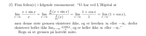

Hvorfor kan vi ikke bruke l'Hôpital?
srbz
Jeg forklarte det slik:
"l'Hôpital forutsetter at grensene til både teller og nevner i brøken eksisterer hver for seg. Når de ikke gjør det, kan vi ikke bruke l'Hôpital til verken å bekrefte eller avkrefte at grensen til hele uttrykket eksisterer."
Jeg klarer å finne grensen selv, men denne forklaringen var angivelig ikke fullkommen. Kan noen fortelle meg hva jeg ikke har fått med meg her? Fikk "R minus" som kommentar på rettingen til denne oppgaven.
  • 4 uker senere...
L'Hôpital krevjer at grenseverdiane i teljar og nemnar skal vere like, enten identisk null eller chart?cht=tx&chl= \pm \infty. Det kan hende at sensor meinte du burde ha nemnt dette.
Årsaken tror jeg at er fordi man ikke kan bruke LH dersom grenseverdien kan bli funnet på en annen måte.
Når x->mimetex.cgi?\infty kan du dele på høyeste ukjente og få følgende:
mimetex.cgi?\infty så vil sin(x) / x -> 0
Svaret blir da chart?cht=tx&chl= \frac{1 + \frac{sin(x)}{x}}{1} = \frac{1}{1} = 1
