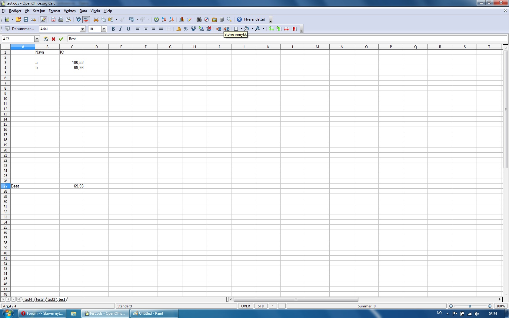

Jeg prøver å lage et regneark som søker gjennom en rad med verdier, jeg har fått det til slik at det den laveste verdien vises i bunnen. Men jeg skulle gjerne ha hatt regnearket til å vise "Navnet til verdien som er lavest som står i kollonen ved siden av" Som feks b
La med et bilde så det blir bedre forklart.
Noen som har noen tips?
Jeg prøver også å få til en formel som gjør dette: Hvis verdien av cellen er under 49, vil jeg kan skal legge til differansen mellom verdien og 49. Men hvis den er over 49 vil jeg ikke at den skal legge til noe i det hele tatt.
Noen som har en løsning på det eller?
Takker for alle svar. :)

Hei
Jeg har ikke OO på norsk, men sjanser på at oversettelsen er den samme som i Excel.
Navnet b
=INDEKS(B2:B50;SAMMENLIGNE(MIN(C2:C50);C2:C50;0))
Hvis under 49 -med opprinnelig verdi i A1
=STØRST(A1;49)
HTH. Beste hilsen Harald
