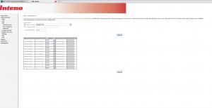

hei, kan noen hjelpe meg med hvordan jeg skal sette inn de portene(og hvilke porter) på INTENO routeren min. det er fire "boble" som skal fylles ut på en rekke..... regner med at det er på NAT --> port triggering? takk for hjelp :)MW2 på pc*
Trigger.Port Start.Trigger Port End.Open Port Start.Open Port End.

Jeg prøvde å gjøre det dere sa, men jeg vet ikke helt hva jeg driver med xD Og det funka ikke så jeg gjorde sikkert noe feil. Kan noen si spesifikt hva som skal stå i hver rute i det vedlagte bildet
