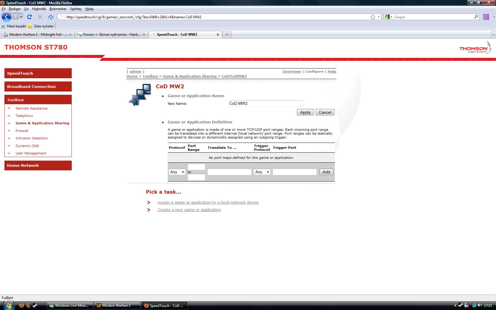

Har kjøpt meg CoD MW2 til PC i dag.
Eneste jeg har problemer med er at når jeg skal spille multiplayer så får jeg beskjeden om at "NAT is too strict" - derfor kommer jeg ikke på nett og får ikke opp servere.
Har i dag et modem fra Telenor som heter Speedtouch ST780 fra Thomson.
Har da hørt at jeg kan åpne porter til Call of Duty for å få dette til å fungere.
Men - er det noen som kan guide meg fra punkt til prikke hvordan jeg åpner porter? Jeg vet hvor jeg skal skrive inn portene osv., men jeg skjønner ikke i hvilke ruter jeg skal sette tallene.
Hadde blitt veldig takknemmelig om noen kunne funnet de riktige portene til meg og fortalt meg i hvilke ruter jeg skal plassere de. Se bilde under..
Takk for alle svar!
Mvh
EvenL
Endret av EvenL
Portene googler du lett selv (eller sjekker med spillprodusentens nettside).
De skal enkelt og greit inn i de to feltene under "port range".
Eksempelvis om du skal forwarde port 4000 til og med 5000 så skal det stå:
4000
5000
Er det bare èn port du skal åpne, slik som 5555, så skal det stå:
5555
5555
Alle andre felt kan du la stå tomme, da de er for andre funksjoner som du ikke trenger for basic forwarding.
Husk at etter du har opprettet denne profilen så må du fremdels tilegne den til en nettverksenhet (den maskinen som skal kjøre spillet naturligvis).
www.portforward.com bør ha step-by-step instruksjoner for denne ruteren også.
-Stigma
Hei.
Tusen takk for svar, Stigma.
Vet hvordan jeg skal forwarde portene nå, var bare usikker på hvor tallene skulle settes.
