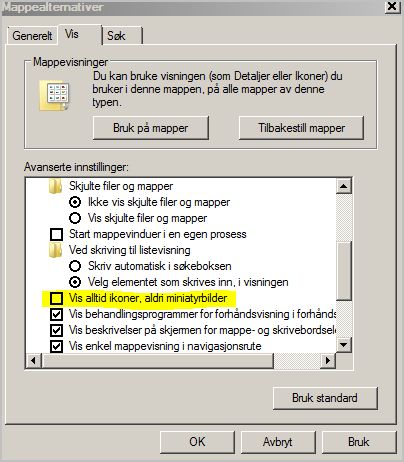

Ikke sikker på om dette er riktig, men du kan prøve følgende:
Åpne explorer og trykk på "Tab" for å få opp verktøylinjen. Gå til verktøy og nederst til mappealternativer.
Deretter til fanen "Vis". Se om det er et valg der ang forhåndsvisning av bilder som ikke er haket av. Hak isåfall av.
Lykke til.
