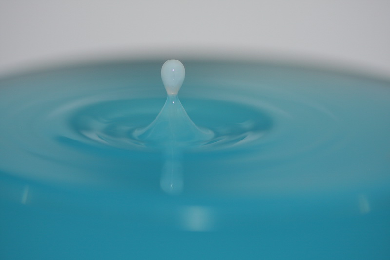

En kjapp test av laser og lyssensor.
En dråpe melk passerer laseren og i ett glass med vann med blå konditorifage.

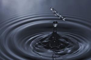

Stilig! Er en liten forsinkese ser det ut til, men det er kanskje pga autofokus?

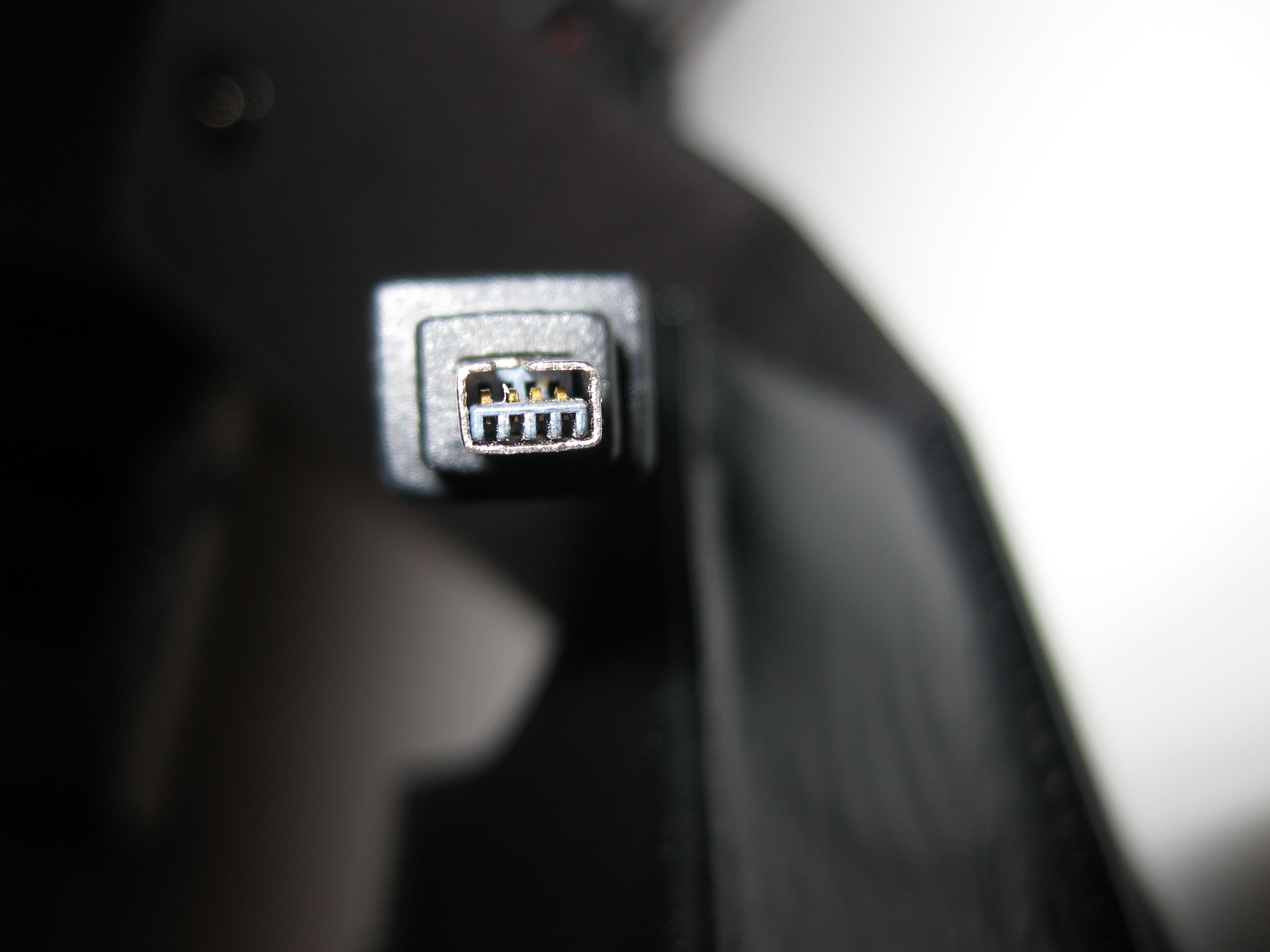

Dette har jeg forsøkt alt. Har også målt at ledningene faktisk er terminert på riktige pinner i kontakten.
Her er et annet bilde av kontakt, med "pinout", dette samsvarer med den spanske tegningen.
Jeg tror derfor at det er noe galt med kameraet.

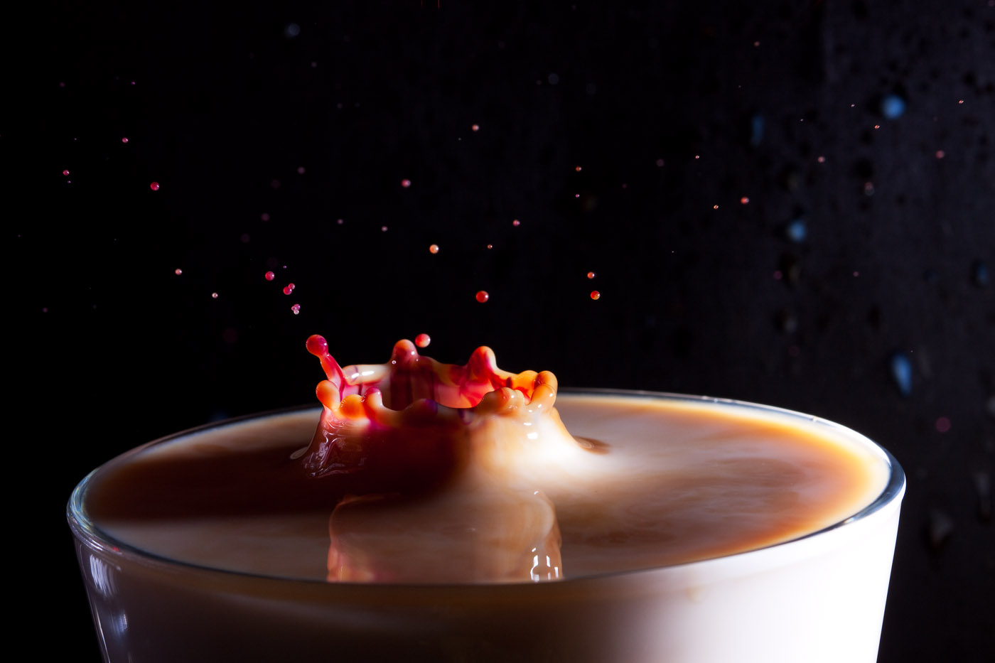

I de tre bildene under er det driverse dråper som drypper i melk. Dråpen passerer laseren helt øverst i bildet, hvor blitsen er utløst hhv 34ms, 88ms og 121ms etterpå. Ved 0ms forsinkelse er dråpen i nederste del av laseren, og bruker deretter 7ms ned i melken under.
Blir jo litt stusselig sammenliknet med linken din, men da har en noe å strekke seg etter:p

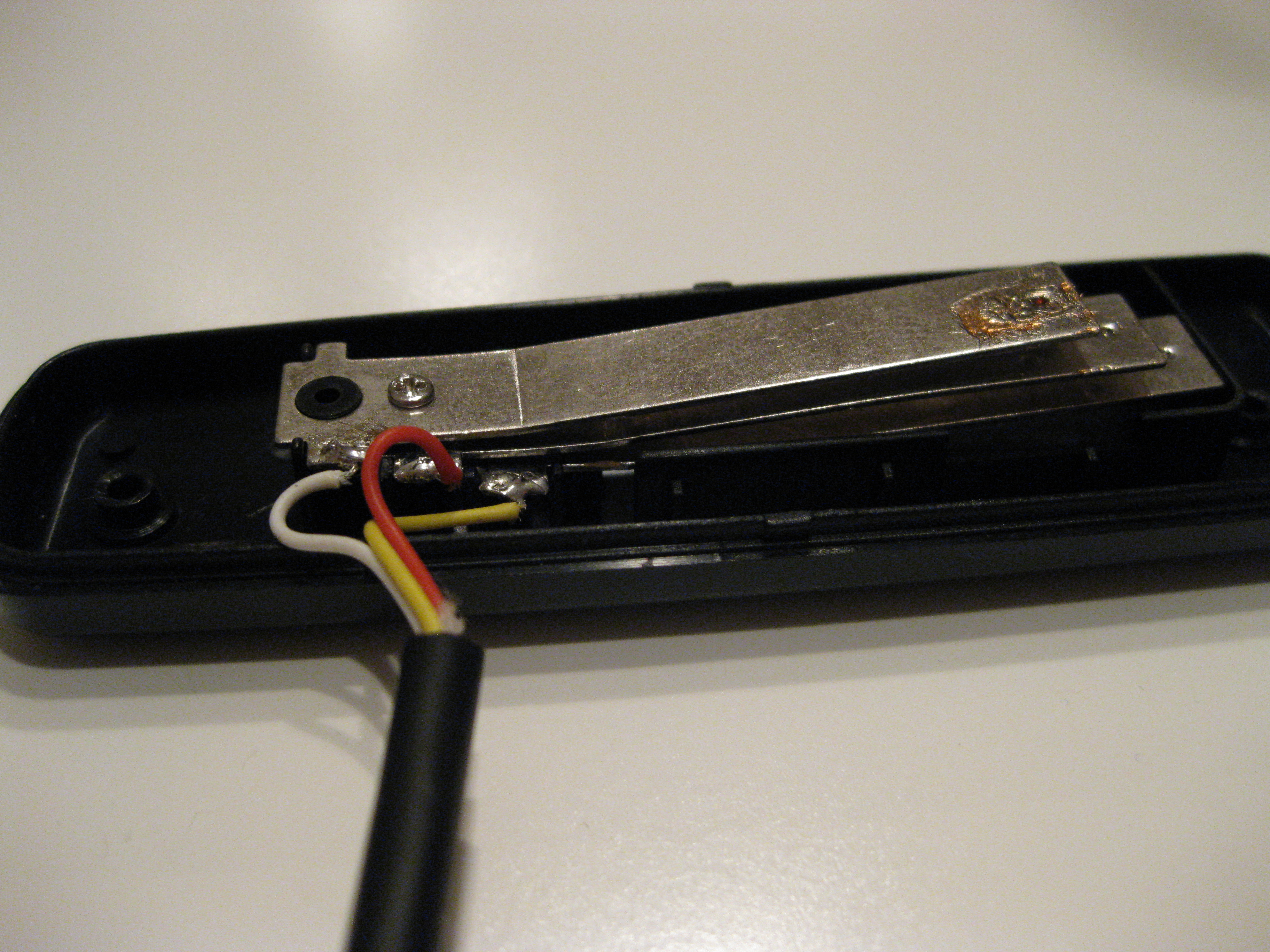

Ok, for å få dette opp å gå på D90.
Klikk deg inn på dealextreeme.com og kjøp denne http://www.dealextreme.com/details.dx/sku.21284
Åpner man den ser det slik ut,
og ut ifra det kan det se ut som at gul er jord, hvit er fokus, og rød er utløser. Men dette stemmer ikke ;) De har lagt jord i midten. Slik at fargene er slik. Jord=Hvit, Fokus=Gul, Utløser=Rød.
Dette stemmer om vi måler kabelene frem til kontakten, da får vi denne pin-outen:
Klipp av ledningen og avisoler litt av hver leder.
Dette er en flertrådet ledning (stranded wire) så den er ikke den letteste å lodde, men den skal nå loddes på en 3.5mm hannkjønn plugg. Husk å tre på hylsen før du lodder fast kontakten.
Ferdig resultat er da en slik kabel:
5.JPG.
Bare å plugge i GPS porten og fyre løs. Du trenger ikke gjøre noe i instilingene på kameraet, det skal trigge fra kabelen uansett modus den står i.

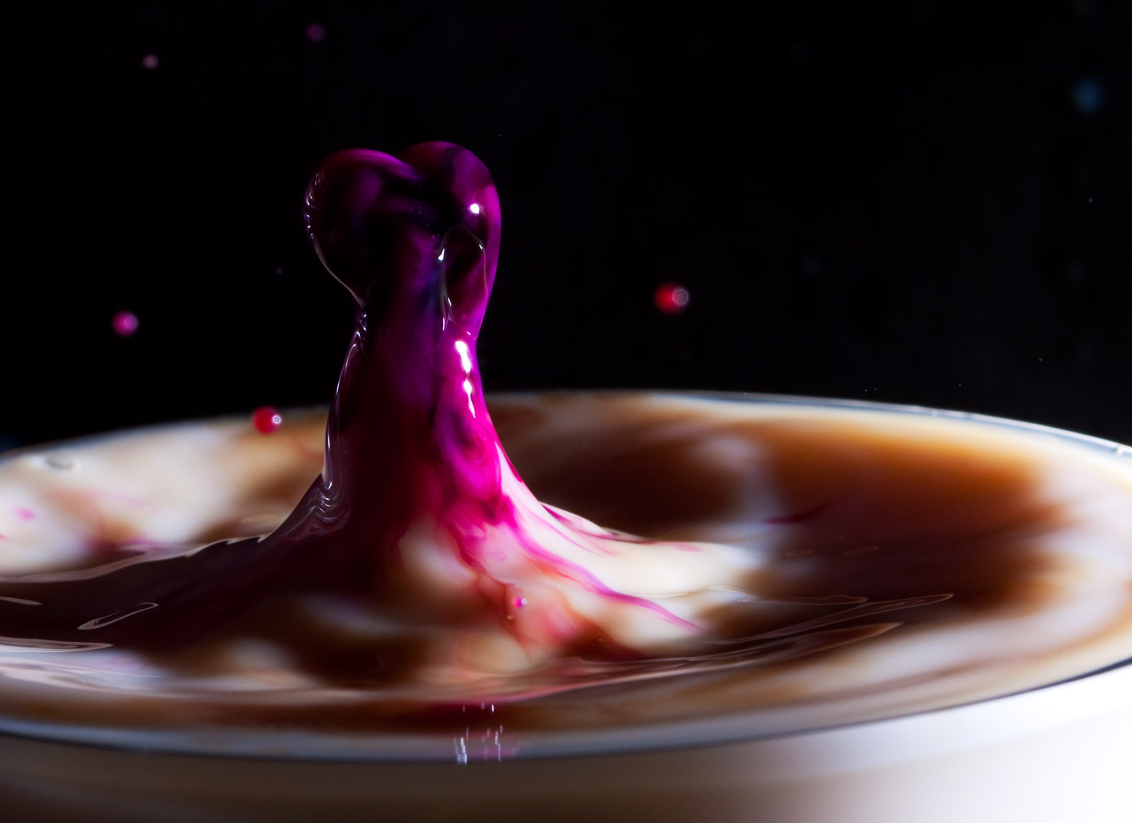

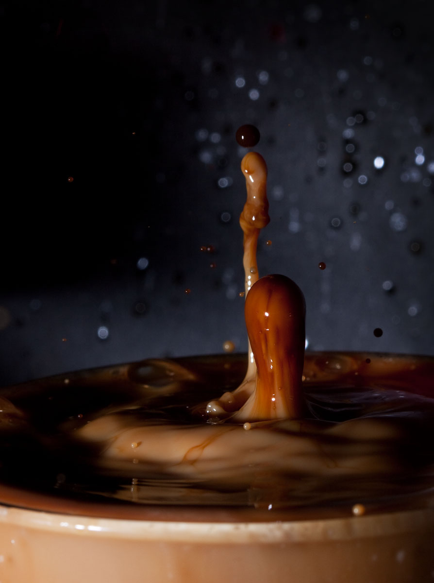

Ellers kan jeg jo dele noen bilder jeg akkurat har tatt som litt "motivasjon".
Bildene er tatt med laser og lyssensor, en byrette er brukt til å danne dråpene, Canon 50D + Canon EF 100mm macro + Sigma DG500 blits. Fargene er ikke Photoshop, men kun farget veske (konditorfarge stort sett), og farget papp som bakgrunn.
