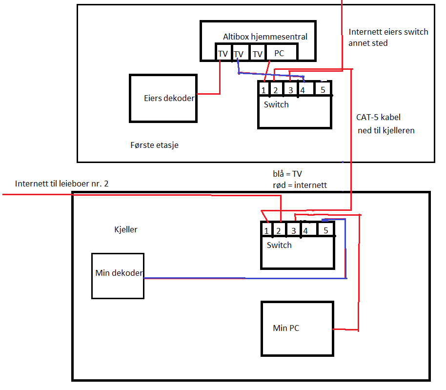

Jeg leier hos en kar og når jeg flyttet inn la vi ner kabel for internett ned til rommet mitt. Her er en skisse av anlegget nå:
Jeg vil også legge ned TV så lurer jeg på om det går an å legge ned TV på samme kabel slik :
Vil dette fungere uten managed switch ? eller med ?
Det kan fungere uten, men vil mest sannsynlig lage trøbbel med data nettverket.. så jeg ville like greit ha byttet ut begge switchene med managed.. ellers kan du splitte kabelen som går der fra før (eller legge opp en ekstra), så du får 2x 100mbit signaler.. og da bruke det ene til tv, og det andre til data.
Litt avhengig av hvor mye du/dere vil legge i det ;)

kort sagt er det vel enten managed smith eller 2 kabler som han kan bruke? Får vel ikke splitte en vanlig cat5 uten å få til en jallaløsning med nettverkspluggene?
Ikke noe problem å splitte en kabel, enkleste er vel om man har veggbokser med 2x rj45.. for da gjøres jo alt inni boksene.
Ellers får man kjøpt ferdige splittere som man kobler på hver side av kabelen.. mener disse finnes i begge kjønn, så man får det til å fungere om man har veggbokser eller ikke.
Jeg lagde det selv her, når jeg trengte det.. 2 veggbokser med 2 uttak, noen cm kabel på hver, og intern splitting i begge.. koblet så disse til dem fastmonterte veggboksene i leiligheten (ville ikke begynne å koble om på det som allerede var her, så da blei det litt dobbelt opp).

2 sånne skal fungere ja, men dem krever da at du har veggbokser i begge ender, altså hunnkjønn tilkobling.
Ellers kan du kjøpe 2 skjøte stykker, altså hunn i begge ender :)
Kan velge mellom denne: https://www.komplett.no/k/ki.aspx?sku=338504
Og denne: https://www.komplett.no/k/ki.aspx?sku=100334
Den billigste er for cat5e, og den dyreste er for cat6.. men vil ikke tro dette har noe å si.
En siste løsning er å sette opp en sånn i hver ende: https://www.komplett.no/k/ki.aspx?sku=304249
Og da bare splitte kabelen internt i kontaktene :)
Er vel også den billigste løsningen.
Om det er kontakter fra før, så er jo muligheten å bytte disse mot dobble..
Og helst bør du ha krone verktøy for å koble disse.. men du kan klare det med en tynn flat-trekker også.. men er jo en sjans for å ødelegge kontaktene.
Krone verktøy skal være denne: https://www.komplett.no/k/ki.aspx?sku=120281
