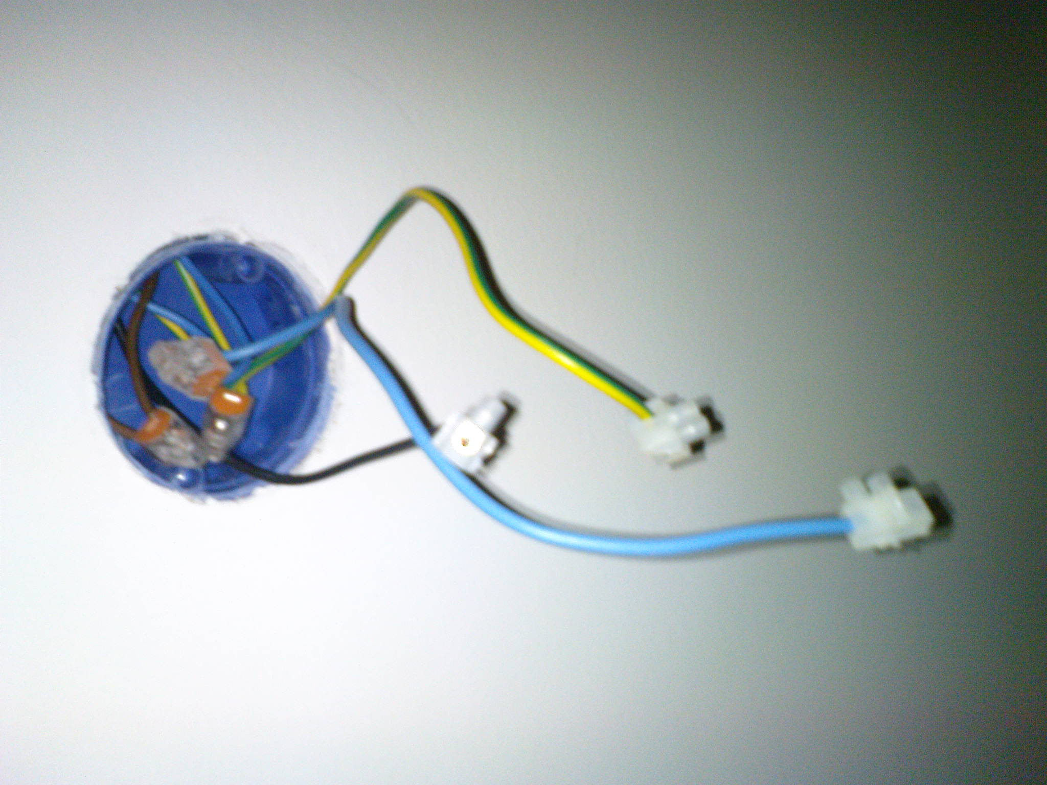

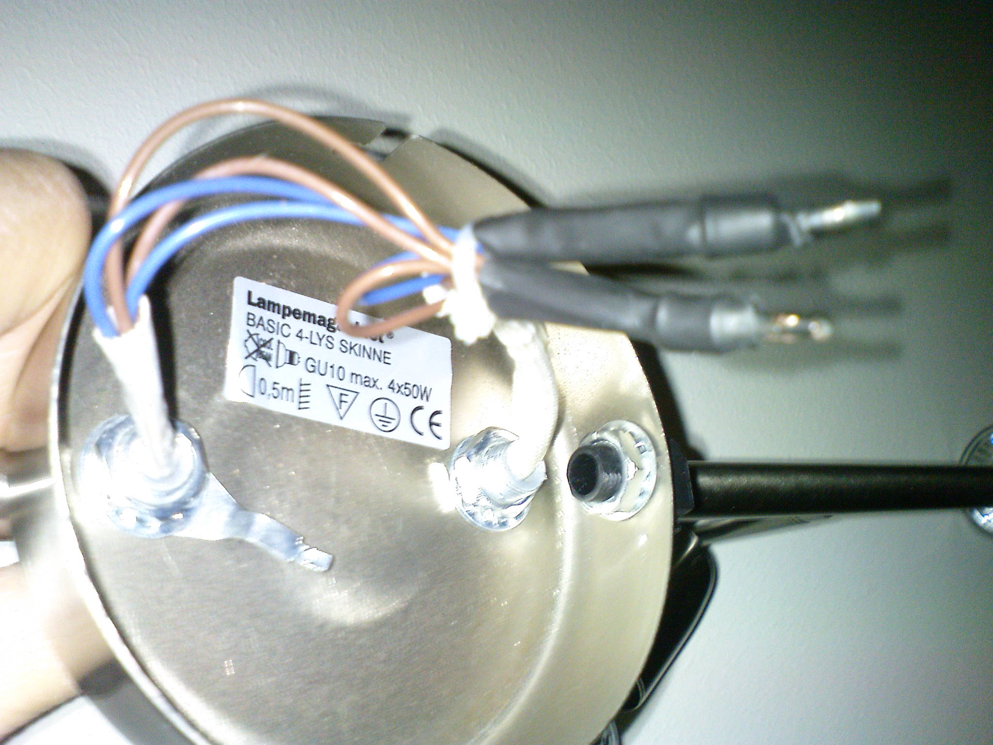

Som tittelen sier, så skal jeg montere en enkel 4 spotters spotlight skinne i taket i gangen min. Alt er lagt til rette for at dette skal kunne utføres av ufaglærte som meg selv, men alikevel forstår jeg ikke dette!
Skinnen skal monteres elektrisk via lysuttaket i taket. Men hvordan kobler jeg ledningene riktig? Må jeg kutte over de svarte isoleringslagene, som holder ledningene sammen på spotlighten, for å frigjøre disse og dermed koble de sammen ledningene fra lysuttaket?
Har lagt ved to bilder som viser ledningene på spotlighten og lysuttaket.

den lampen ser desverre ikke ut til å være i helt god forfatning, mangler bla. koblingsstykke og jording. Hvis dette er tilfelle (og lampen i utgangspungtet skulle hatt det) er det ikke tillat å bruke lampen.
Et godt eksempel på hvorfor ufaglærte ikke skal drive med elektrisitet!
Ser ut til at lampen mangler koblingstykket der ledningene i lampen skal være allerede koblet til, dessuten er det ikke lokk på takpunktet heller.
skru det på igjen! du kan ta av sukkerbitene på ledningene som stikker ut av taket, lederene du sitter igjen med da skal passe i koblingsstykket. Husk å skru av strømen først!
