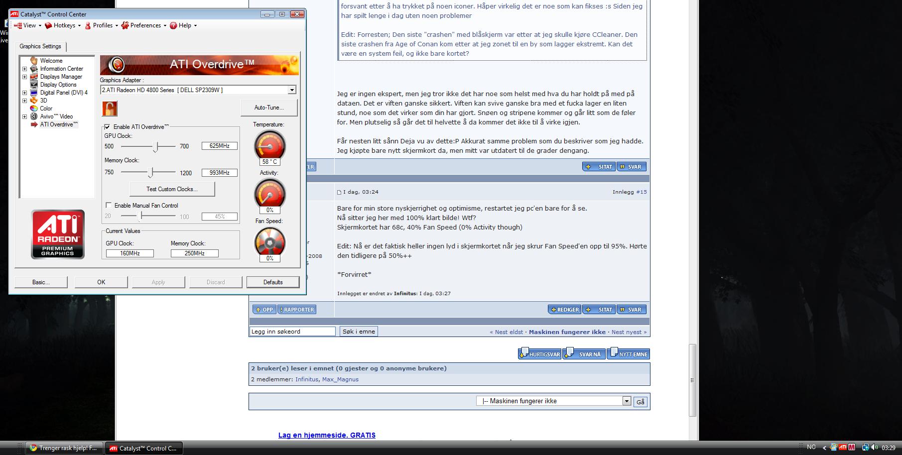

Infinitus Skrevet 22. oktober 2009 Forfatter Skrevet 22. oktober 2009 (endret) Bare for min store nyskjerrighet og optimisme, restartet jeg pc'en bare for å se. Nå sitter jeg her med 100% klart bilde! Wtf? Skjermkortet har 68c, 40% Fan Speed (0% Activity though) Edit: Nå er det faktisk heller ingen lyd i skjermkortet når jeg skrur Fan Speed'en opp til 95%. Hørte den tidligere på 50%++ *Forvirret* Endret 22. oktober 2009 av Infinitus
Lituch Skrevet 22. oktober 2009 Skrevet 22. oktober 2009 Bare for min store nyskjerrighet og optimisme, restartet jeg pc'en bare for å se.Nå sitter jeg her med 100% klart bilde! Wtf? Skjermkortet har 68c, 40% Fan Speed (0% Activity though) Edit: Nå er det faktisk heller ingen lyd i skjermkortet når jeg skrur Fan Speed'en opp til 95%. Hørte den tidligere på 50%++ *Forvirret* Forvirret er ordet ja, hehe. Men det virker hvertfall å det er jo knall =) Uansett så bør du holde et lite øye til kortet ditt. Uansett så bør jeg å få litt søvn før jeg også blir overopphetet! Lykke til!
Infinitus Skrevet 22. oktober 2009 Forfatter Skrevet 22. oktober 2009 ATI Control Center: Takker i hvertfall for interessen til å hjelpe meg! Får ringe Dell og høre hva de sier om dette. Tenkte å ta meg en runde AoC igjen før det blir sengetid - håper virkelig ikke det skjer igjen xD God natt til dere tar kveld da!

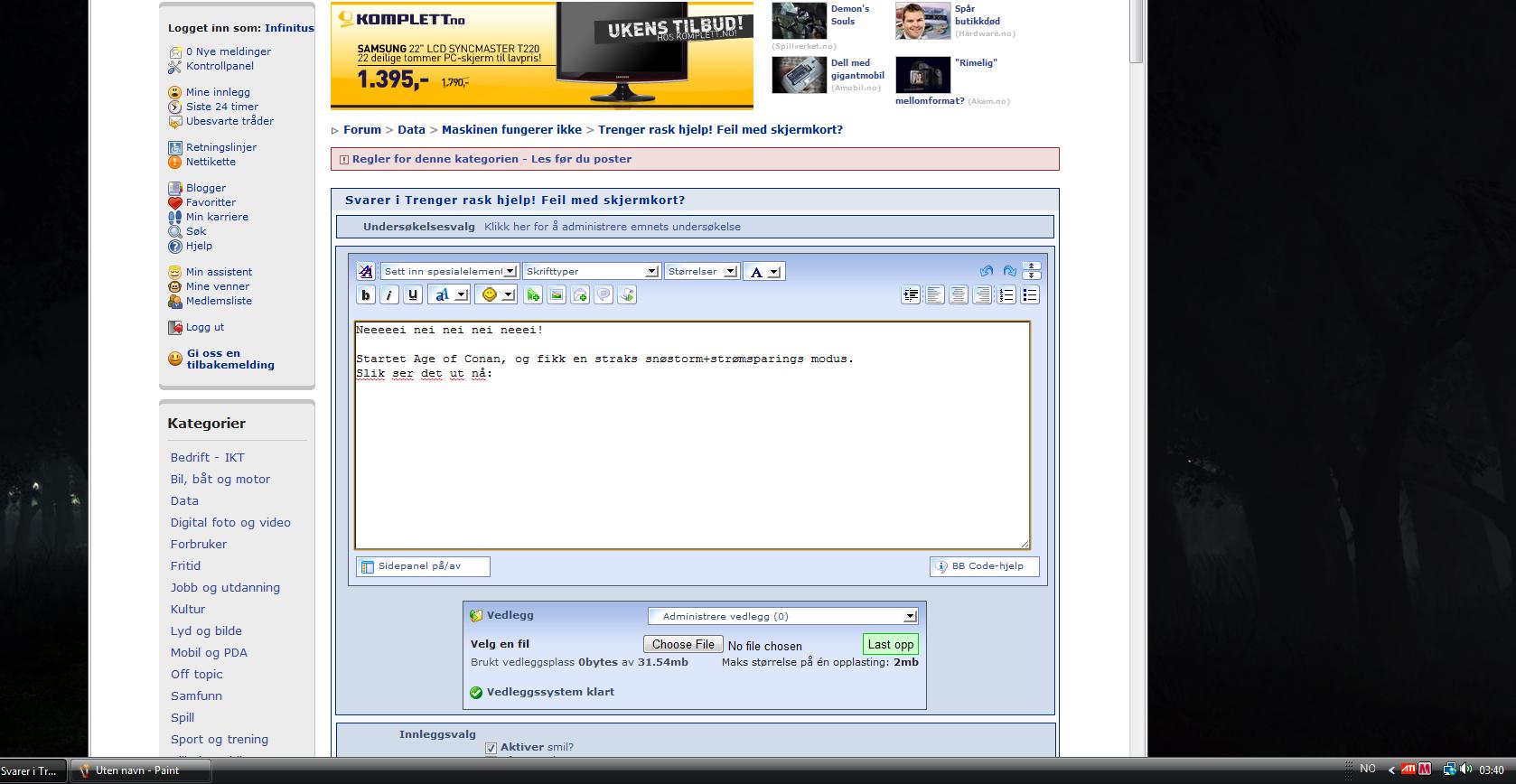

Infinitus Skrevet 22. oktober 2009 Forfatter Skrevet 22. oktober 2009 Neeeeei nei nei nei neeei! Startet Age of Conan, og fikk en straks snøstorm+strømsparings modus. Slik ser det ut nå: I det jeg lastet opp, kom jeg til å tenke på at dere sikkert ikke blir å se fargene og stripene.. Håper på tilbakemelding
Infinitus Skrevet 22. oktober 2009 Forfatter Skrevet 22. oktober 2009 En annen ting som jeg la merke til, var at under oppstarten så var det to store grønne stolper over hele skjermen, og mange små hvite prikker. Selve loading-bar'en var ikke påvirket i det hele tatt. 100% klar - mens resten var dekt av disse fargene.. Off :s
MOO- Skrevet 22. oktober 2009 Skrevet 22. oktober 2009 Selv om det er artifacts i spill evt skrivebord skal du kunne få de fram på bilde, det gjorde iallefall jeg for noen år tilbake. har du prøvd annen skjerm for sikkerhetskyld evt skjekket kontakten fra skjermkort til pc og omvendt?
