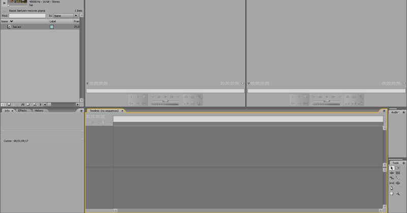

Scroogey Skrevet 19. oktober 2009 Skrevet 19. oktober 2009 Er ny på området; får ikke til å adde klipp til tidslinja ved å dra dem over. Ser ut som om den er låst eller noe, (se bilde) Noen som kan hjelpe?
Torbjørn T. Skrevet 20. oktober 2009 Skrevet 20. oktober 2009 Ser ikkje ut som du har nokon video- og lydspor, av ein eller annan grunn. Legg til nokon slike med Sequence --> Add tracks , eller noko i den retning.
