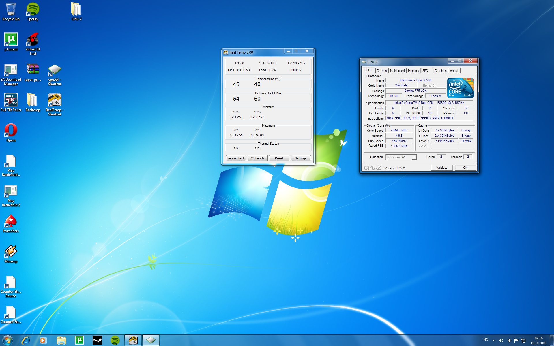

Husker da jeg monterte cpu kjøleren her for en stund siden så hadde jeg satt den feil så den kjølte ikke i hele tatt og 3 ganger på rad startet jeg opp pcen med over 300 graders cpu, rart den ikke brant opp :S
Men iallefall etter jeg hadde satt på kjøleren så clocket jeg en fin clock opp til 4.2 ghz med 1.35V
Men nå bestemte jeg meg for å clocke den litt mer
og nå har jeg clocket den opp til 4.4ghz med 1.42V og idle temp nå er 42-43C
Så det må jo være en god del Mhz,Volt og Celcius å gå på fortsatt..

Fin klokk det der ;)

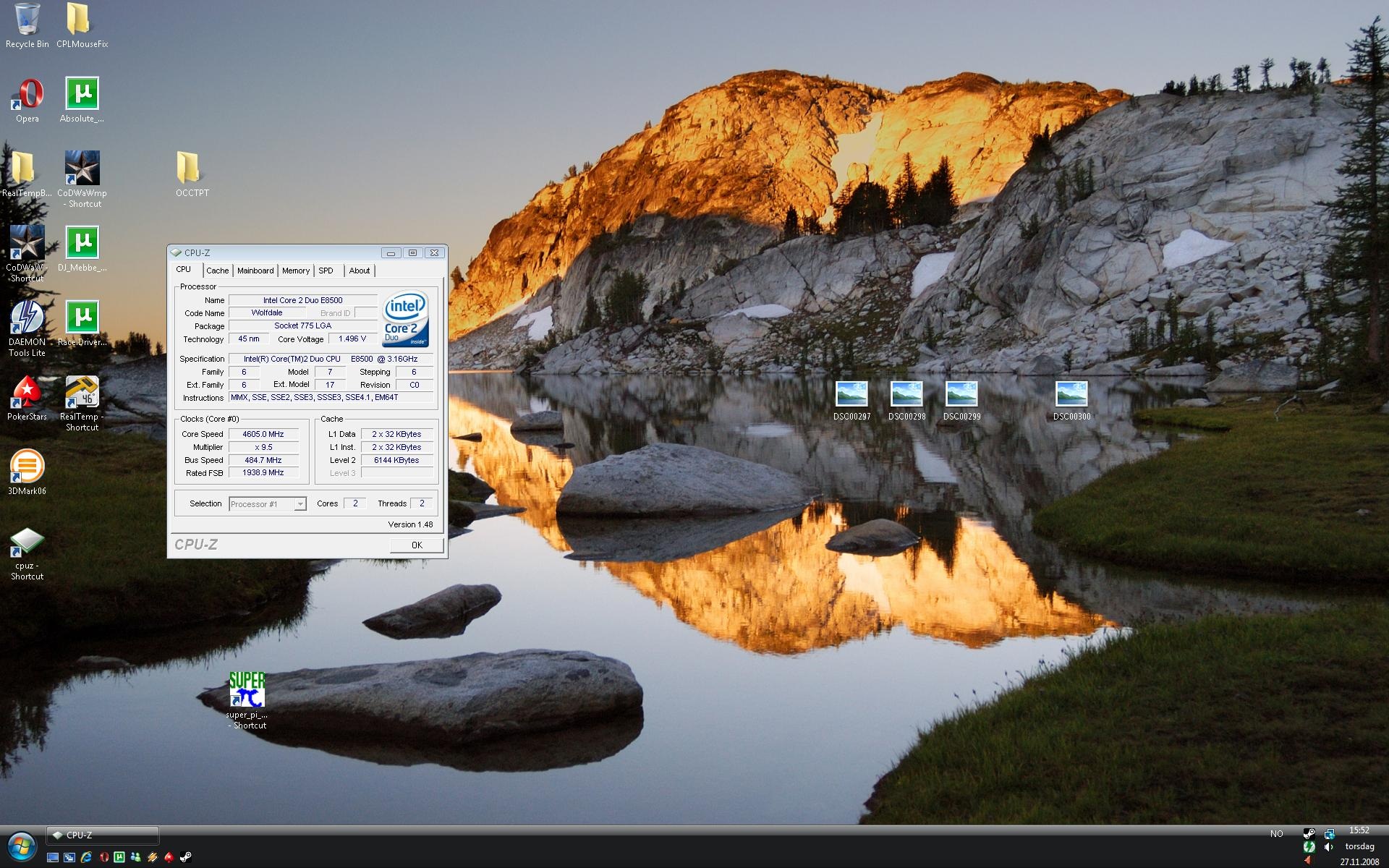

Nice!! jeg har forsøkt i hele natt, og har vært oppe i svimlende 1,66v men klarte ikke kjøre CSS over 4,76ghz.. fikk en feilmelding da.. Men ellers så boota alt fint, ingen bluescreens og kjørte superPI 1M flere ganger.. Btw, så ble beste resultat der 9,98sek
Fikk boota windows med 4,80ghz, men etter dette nekta hovedkortet å poste:( Nvidia dritten klarer ikke stort mer enn 500fsb UANSETT hva jeg gjør.
